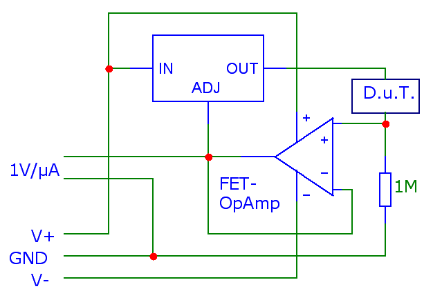

Ich habe vor einen kleinen Datenlogger zu bauen welchen ich nach und
nach auf das minimale an Verbrauch umbauen/abändern möchte.
Hierzu würde ich einen LinearRegler 3,3V über einen 100kOhm Widerstand
mit 12V ansteuern und dann 1V/µA messen können - In der Theorie.
Bezüglich Kriechströme des Linearreglers würde ich den Ausgang zunächst
offen lassen und nachmessen welche Spannung ich abziehen muss um diese
Kriechströme heraus zu Rechnen.
Sind diese überlegungen soweit richtig oder greife ich damit total in
die Tonne. (Die Messschaltung darf ruhig Leistung verbraten).

Die schaltung soll nicht zur Spannugnsversorgung verwendet werden
(zumindest nicht dauerhaft) sondern nur um mit hoher genauigkeit (ohne
mir ein extrem Teures Messgerät zu kaufen) einen Strom zu messen.
Wie machen es denn die anderen wenn sie solche geringe Stöme messen
wollen?

Ganz so klein werden die Ströme beim µC nicht werden. Da wird man als
Shunt eher 10 K statt 1 M nehmen. Damit hat man immer noch 10 mV pro µA
und kann entsprechend auch noch bis in den nA Bereich messen.  Eventuell
braucht man sogar noch 1-2 Dioden Parallel zum Shunt, damit anfangs auch
mal kurz mehr als 0,5 mA erlaubt sind, bis der µC im Stromsparmodus ist.
Wechselspannungsmäßig ist die Schaltung aber nicht ganz unkritisch. Es
ist also nicht sicher das jede Kombination Regler und OP geht. Besonders
ein Low Drop Regler könnte Probleme machen.
Eine alternative Schaltung wäre ein normaler Regler und dann ein OP als
Transimpedanzverstärker als virtuelle Masse. Das ist sonst oft die
Methode der Wahl für kleine Ströme so von 1 pA bis etwa 10 mA.
