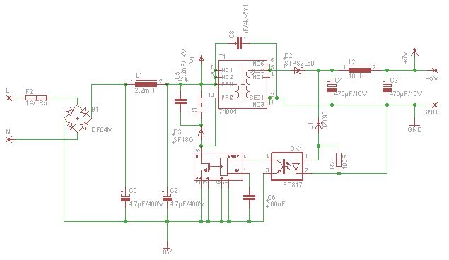

Guten Tag. Eher durch Zufall bin ich bei einem Steckernetzteil (Schaltnezteil) darauf gestoßen, dass dieses sekundärseitig eine sehr hohe, hochohmige Wechselspannung mit 50Hz führt. Und zwar sowohl auf dem Pluspol als auch auf dem Minuspol der Sekundärseite. Auf "hochohmige" komme ich, da bei kontakt des sekundären Minuspols mit Erde die Spannung auf diesem zusammenbricht. Mit dem Oszi konnte ich 350Vpp gegen Erde messen. Es handelt sich dabei um so ein typisches Steckernetzteil mit 2 Poligem Holstecker auf der Sekundärseite. Habe dies dann mit anderen Schaltnetzteilen verglichen. So z.B. mit dem meines Asus EeePC. Auch hier eine hohe, hochohmige Spannung. Waren glaube ich 200Vpp. Und auch bei einem dritten Netzteil, von einem altem Toshiba Notebook, waren diese Phänomene zu beobachten. Ich bin nun nicht mir der genauen Funktion und der Schaltungstechnik von Schaltnetzteilen Vertraut...daher meine Frage an Euch: Ist das Normal? Oder habe ich das große Glück nur defekte Netzteile zu besitzen?

Wo misst du? Wenn du gegen PE misst: das kommt daher, dass diese NT galvanisch getrennt sind, sprich keinen Bezug gegen PE haben.

Markus M. schrieb: > Leiter für Phase und Nullleiter. Phase und Nulleiter ist an dieser Stelle die falsche Bezeichnung. Mit L und N hat das nämlich gottseidank überhaupt nichts zu tun. Im Gegenteil muss das so sein, da du ansonsten einen Schlag bekommen würdest wenn das Netzteil falsch herum eingesteckt ist und du + oder - berührst -> du würdest dann nämlich direkt an den L fassen. Durch die galvanische Trennung "schwebt" die Sekundärseite irgendwo, lässt sich aber auch leicht auf ein Potential legen (was du als hochohmig bezeichnest). Primär und Sekundärseite haben keinen gemeinsamen Bezugspunkt, deswegen misst du da auch Mist. Du darfst nur die Potentiale auf einer Seite (z.B. sekundär) gegeneinander messen, alles andere ist nicht aussagekräftig.

Markus M. schrieb: > Gut wegen der galvanischen > Trennung "schwebt" der sekundäre Ausgang und hat kein festes Potential. > Aber warum findet dieses Schweben ausgerechnet bei 350Vpp statt? Ganz frei schwebt er halt leider nicht. Zum Entstören haben diese Netzteile oft Kondensatoren zwischen Ein- und Ausgang.

Markus M. schrieb: > Kann ich dann das Alix also bedenkenlos so mit Spannung auf dem Gehäuse > betreiben? Oder gibt es daran was auszusetzen? Diese Kondensatoren sind recht klein (Schaltplan aus Controller an 230V habe ich mal angegängt, C8 (1nF Y) ist der Übeltäter), es ist also für dich ungefährlich. (Stecker "andersherum" in die Steckdose hast du probiert?) Aber: der Strom scheint zu reichen, um den ESD-Schutz mancher Geräte zu knacken. Hab mir damit schon USB-Plattengehäuse geschrottet. (Platten-GND auf ~180V AC, Datenleitungen vom PC auf PE...)

Hallo! Dieses "schwebende" Potential kann man übrigens auch bei herkömmlichen analogen Netzteilen messen. Da ist es vom Trafoaufbau, also der Wicklungskapazität zwischen Primär- und Sekundärwicklung, abhängig. Meist ist die Höhe der gemessenen Spannung von der Polarität des Steckers abhängig und ändert sich, wenn mann den Netzstecker andersrum steckt. Bei Schaltnetzteilen ist der Übeltäter in der Regel ein EMV-Kondensator. Die Wickelkapazitäten der SNT-Trafos sind zu gering.
