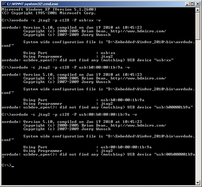

ich versuche über Kommandozeile den jtag2 zum Programmieren zu bewegen.
Frage1:
Dabei erhalte ich als Antwort, dass er keinen passenden Programmierer
finden kann. (siehe Screenshot)

Gast #2236874
Hallo Jörg,
lt. dem Doku-Beispiel sollte (nach meinem Verständnis) avrdude bei -P
usb:xx -v nach allen angeschlossen Programmierer Ausschau halten und sie
mit Ihrer Seriennummer auflisten, wenn vorhanden.
Bei mir ist ein jtagice mkii dran, der sich von AVR-Studio ansprechen
läßt. Nur der avrdude findet nichts. Über RS232 funktioniert es jedoch.
Ich habe das auch mit mehrfachem Aus und Einschalten probiert. Für den
Fall, dass der mkii von einem anderen Programm belegt wäre. Auch da
komme ich nicht weiter.
Der windrv16-Treiber vom AVR-Studio wurde bei der Installation
registriert. Meine Vermutung wäre, dass die libusb0.dll nicht richtig
funktiert oder sonst irgendetwas fehlt.. Vorhanden sind im
Windows-Verzeichnis libusb0.dll und libusb0.sys.
Auch die Angabe der zutreffenden Seriennummer - in dem Format, wie es
avrdude bei meiner Buildlauf unter Matlab anzeigt - wird ergebnislos
abgebrochen.
Darum meine Frage hier im Forum. RTFM - bringt mich nicht nennenswert
weiter. Weil ich das schon hinreichend mehrfach bzgl. meiner Punkte
getan habe. Außerdem haben wir mit 2 Leuten dran gesessen.
Möglicherweise übersehe ich auch etwas.
Ich hatte auch schon die Idee in der Configuration einen jtag2_usb zu
erweitern. Jedoch gilt diese Möglichkeit anscheinend nur für
Parallelport-Kommunikaiton und dazu gehört USB nun einmal nicht.

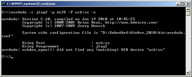

Ansonsten bitte noch einmal auf den neuen Screenshot schauen.
Vielleicht hat ja doch noch jemand einen Tip. Übrigens habe ich dieses
Problem auf mehreren Rechnern.

Moderator Persönliche Seite #2236895
Ja, das ist richtig.
Du brauchst den sogenannten "Filter"-Treiber der libusb, wirst du
dir direkt aus dem libusb-win32-Projekt von sourceforge.net holen
müssen.  Da gibt's auch ein Testprogramm dabei, das dir alle an den
USB angeschlossenen Geräte anzeigt, dieses Testprogramm muss dein
JTAGICE sehen, ansonsten wird AVRDUDE es auch nicht finden.
