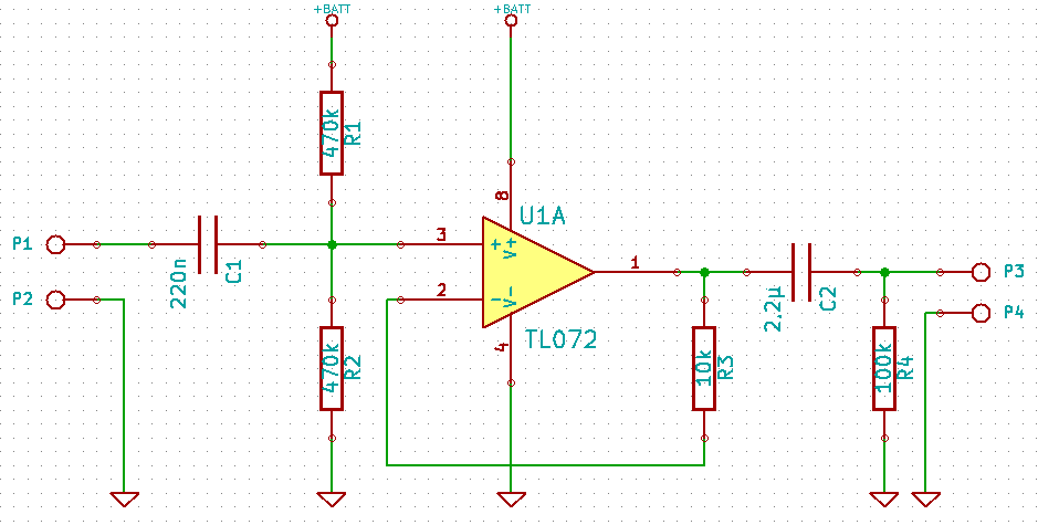

Hallo allerseits,
ich habe hier eine ganz triviale Schaltung, die - wenn sie denn mal
sauber funktioniert - als Impedanzwandler, bzw. Vorverstärker für eine
E-Gitarre dienen soll. Ich hab allerdings ein Problem mit der
Rückkopplung der nicht- invertierenden Grundschaltung:
Ich hab das Problem jetzt bis auf den angehängten Schaltplan reduzieren
können. Und zwar tritt bei dieser Schaltung bei einer bestimmten Größe
des Rückkopplungswiderstandes R3 (ca. 6-20k) ein merkwürdiger Effekt
auf, bei dem das Ausgangssignal irgendwie einbricht (Verstärkung kleiner
1 !?) und merkwürdig verzerrt. Im Prinzip sollte es ja mehr oder weniger
egal sein, wie groß R3 ist.
Hintergrund ist der, das ich da natürlich eigentlich ein Poti haben will
(also mit Spannungsteile nach Masse mit einem C in Reihe als TP), mit
dem ich die Verstärkung noch etwas hoch drehen kann. Ich dachte erst,
dass das Poti irgendwie kratzt, aber hab dann festgestellt, das es nur
von diesem Widerstand abhängt.
Ich hab schon mal den OPV ausgetauscht und auch andere Typen verwendet.
Bei einem OPA2134 (wahrscheinlich totale Verschwendung für diese
Anwendung) tritt der gleiche Effekt auf. Bei einem LM358 nicht. Vermute
mal, dass es irgendwie mit dem Inputbias Strom zusammenhängt?
Ich hab jetzt zum testen eine normale Audioquelle (mp3-Player) an den
Eingang dran gehängt und am Ausgang die Soundkarte vom PC.
Spannungsversorgung ist eine Batterie (9V), deshalb hab ich nix weiter
gefiltert an der Versorgung.
Hat irgend jemand eine Erklärung für diesen Effekt? Irgendwelche
Resonanzen im OPV?
von Klaus R. (klara)
Hallo pasdVn,
R3 bringt Dir gar nichts, ausser vielleicht irgendwelche Probleme. Wenn
Du einen Impedanzwandler mit Verstärkung 1 haben willst, dann schalte
den Ausgang des OPs direkt auf den negativen Eingang. Möchtest Du die
Verstärkung verändern können, so muss bei der jetzigen Schaltung vom
negativen Eingang gegen Masse ein Widerstand geschaltet werden. Da Du
hier aber mit nur einer Spannung arbeitest, müsste dieser Widerstand als
Spannungsteiler zwischen +UB und 0V ausgelegt werden. So wie R1 und R2.
V= 1+ R3/(Rx/2).
Rx, zwei gleiche Widerstände, einer vom negativen Eingang gegen +UB und
einer gegen 0V.
Gruss Klaus.

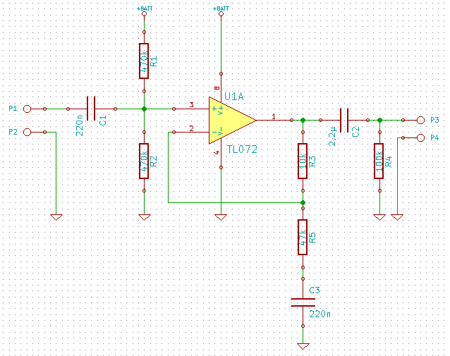

von pasdVn (Gast)
Hallo Klaus,
Danke erst einmal für die Antwort.Ich glaube ich habe mein Problem doch
etwas ungünstig beschrieben und sollte von vorn anfangen: Ich habe
eigentlich geplant die Verstärkung einstellbar zu machen und nutze dafür
die Schaltung wie im Anhang (die Lösung mit dem Kondensator ist hier
glaube ich auch besser als mit einem Spannungsteiler von Ub nach Masse).
Die beiden Widerstände R3 & R5 sind in Wirklichkeit ein Poti. Ich hab
dann festgestellt, das bei einer bestimmten Einstellung des Potis diese
Verzerrungen auftreten. Daraufhin hab ich einfach mal den Zweig nach
Masse (also R5/C3) raus genommen und festgestellt, dass die Verzerrungen
trotzdem noch bei dieser bestimmten Poti-Stellung auftreten. Ich das
Poti dann auch einmal durch einen Festwiderstand (der dieser
Potieinstellung entspricht) ersetzt. Die Verzerrung bleibt.
Verbinde ich die Rückkopplung direkt, oder setze ich ein 100k, 1M, ...
Widerstand ein läuft alles sauber.
Mir ist schon bewusst, das ich für den einfacheren Impedanzwandler
keinen Widerstand in der Rückkopplung brauche.
Da ich eigentlich eine Einstellbare Verstärkung von ca. 1-20 haben
möchte, wäre es mir allerdings schon wichtig, dass die Schaltung auch
dann korrekt funktioniert, wenn zwischen Ausgang und invertierendem
Eingang ein Widerstand zwischen 6 und 20k hängt.
Notfalls nehme ich eben den Wald-und-Wiesen-OPV, weil es mit dem ja
funktioniert hat. Für eine E-Gitarre ist wahrscheinlich sowieso eher
zweitrangig wie stark der OPV verzerrt/rauscht . Interessieren würde es
mich allerdings schon, wo dieser Effekt herkommen kann.

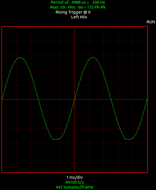

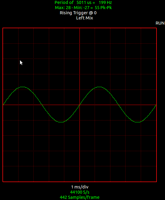

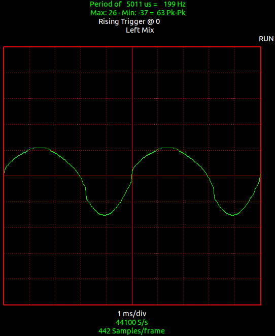

Yalu X. schrieb:
> Kannst du diese "merkwürdigen Verzerrungen" etwas genauer beschreiben?
> Am besten mit einem Oszibildchen am Ausgang der Schaltung, wenn am
> Eingang ein sauberes Sinussignal mit einer Amplitude von bspw. 1V
> anliegt.
Ich hab leider nur Begrenzte Möglichkeiten (kein Oszi). Allerdings
bietet sich bei solchen Soundsachen Xoscope ja gerade zu an :)
Ich hab über den MP3-Player ein 200Hz Sinussignal eingespeist mit einem
Effektivwert von ca. 490mV (mit Multimeter gemessen, viel mehr kam nicht
raus und ich musste auch zusehen, das ich die Soundkarte dann nicht
übersteuere).
Die drei Bilder sind: Verstärkung=1, Verstärkung ca. 1,2, Verstärkung
ca. 2.
Sieht schon reichlich deformiert aus der Sinus beim zweiten Bild :/.
Aussteuergrenze der Soundkarte war ungefähr bei +-3,5div. Ich glaube,
das das (bei dieser Mixereinstellung) recht gut zum +4dBu Pegel passt
(also +-1,228 V). Dann kann man die Amplituden zumindest ungefähr
abschätzen.

Ich hab leider die ersten beiden Bilder vergessen anzuhängen...
Ein "Edit-Button" gibt's bei euch nicht, oder?

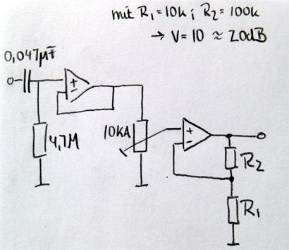

von Stefan R. (stefripp)
So sieht die Schaltung bei mir aus.
-Ich nehme 2 OPVs da in den meisten Gehäusen ja schon zwei drin sind.
Einer wandelt die Impendanz, der zweite Verstärkt mit 20dB
-Ich bevorzuge auf jeden Fall symmetrische Spannungsversorgung. Ich
denke, dass diese wichtiger ist, als z.B ein exotischer High-End OPV.
-Bei der E-Gitarre sollte auf jeden Fall über 1meg Ohm als
Eingangsimpendaz gewählt werden. Also besser gleich 4,7meg ;-)
-Zur Rauschunterdrückung möglichst etwas Strom durch die Rückkopplung
fließen lassen. Nach möglichkeit natürlich keine Kohleschichtwiderstände
verwenden. (Habe aber ehrlich gesagt noch nie einen Unterschied im
echten Leben bemerkt, verschafft dafür ein gutes Gewissen)
-Der Eingangskondensator ist recht unkritisch
Problem dieser Schaltung: Wenn keine Gitarre angeschlossen ist, rauscht

PS: Mal noch das erste Bild angehangen. Ich könnte schwören ich hatte -
zumindest im zweiten Post - beide Bilder eingefügt.
Besser als gar nichts :)
Ja, das ist wirklich böse. Aber auch v3.png ist nicht wirklich schön,
vor allem in den negativen Scheitelbereichen. Nur v1.png sieht
akzeptabel aus.
Und die Schaltung ist noch die aus deinem Beitrag vom 23.06.2011 13:48
(Verst__rker.png) mit den angegebenen Widerstands- und Kapazitätswerten?
Mit den Werten  für R3 und R5 würde gerade die Verstärkung 1,2 heraus-
kommen, bei der die Verzerrungen am größten sind.
Der aktuell eingesetzte Opamp ist noch (oder wieder) ein TL071 bzw.
TL072? Falls es ein TL071 ist, hast du die Offsetkompensationsanschlüsse
(Pins 1 und 5) offen gelassen und berücksichtigt, dass er eine andere
Anschlussbelegung als der TL072 und der LM358 hat?
Die 9V-Batterie ist noch in Ordnung?
Dann sieht alles perfekt aus, und ich habe auch keine Erkärung für das
Fehlverhalten.
Du kannst höchstens mal mit dem Xoscope schrittweise die Signale
- am Eingang,
- am nichtinvertierenden Opamp-Eingang,
- am invertierenden Opamp-Eingang,
- am oberen Ende von C3,
- am Opamp-Ausgang,
- evtl. an der Versorgungsspannung des Opamp und
- sicherheitshalber noch einmal nach C2
messen. Vielleicht kann man daraus erkennen, wo die Verzerrungen ins
Spiel kommen.
