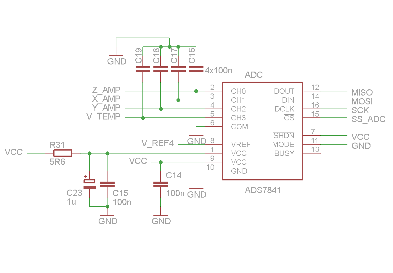

Hallo Leute,
im Moment versuche ich mit einem ATmega16 über SPI den A/D-Wandler
ADS7841 auszulesen.
A/D-Wandler:
http://focus.ti.com/lit/ds/sbas084b/sbas084b.pdf
Controller:
http://www.atmel.com/dyn/resources/prod_documents/doc2466.pdf
Die SPI-Schnittstelle des ATmega16 funktioniert, nur antwortet der
A/D-Wandler nicht wie erwartet.
Im Moment sind drei der Kanäle offen und am Vierten liegen ca. 2,5 V an,
trotzdem liefert der A/D-Wandler den Wert 0xFFF, also das Maximum
zurück. Die Eingangsspannung kann ich variieren wie ich will, an der
Ausgabe ändert sich nichts.
Gestern habe ich noch einen interessanten Effekt bemerkt. Wenn ich
meinen Finger auf die Eingangspins lege, dann ändert sich auch die
Antwort des A/D-Wandlers, die ich auf dem Oszilloskop beobachte.

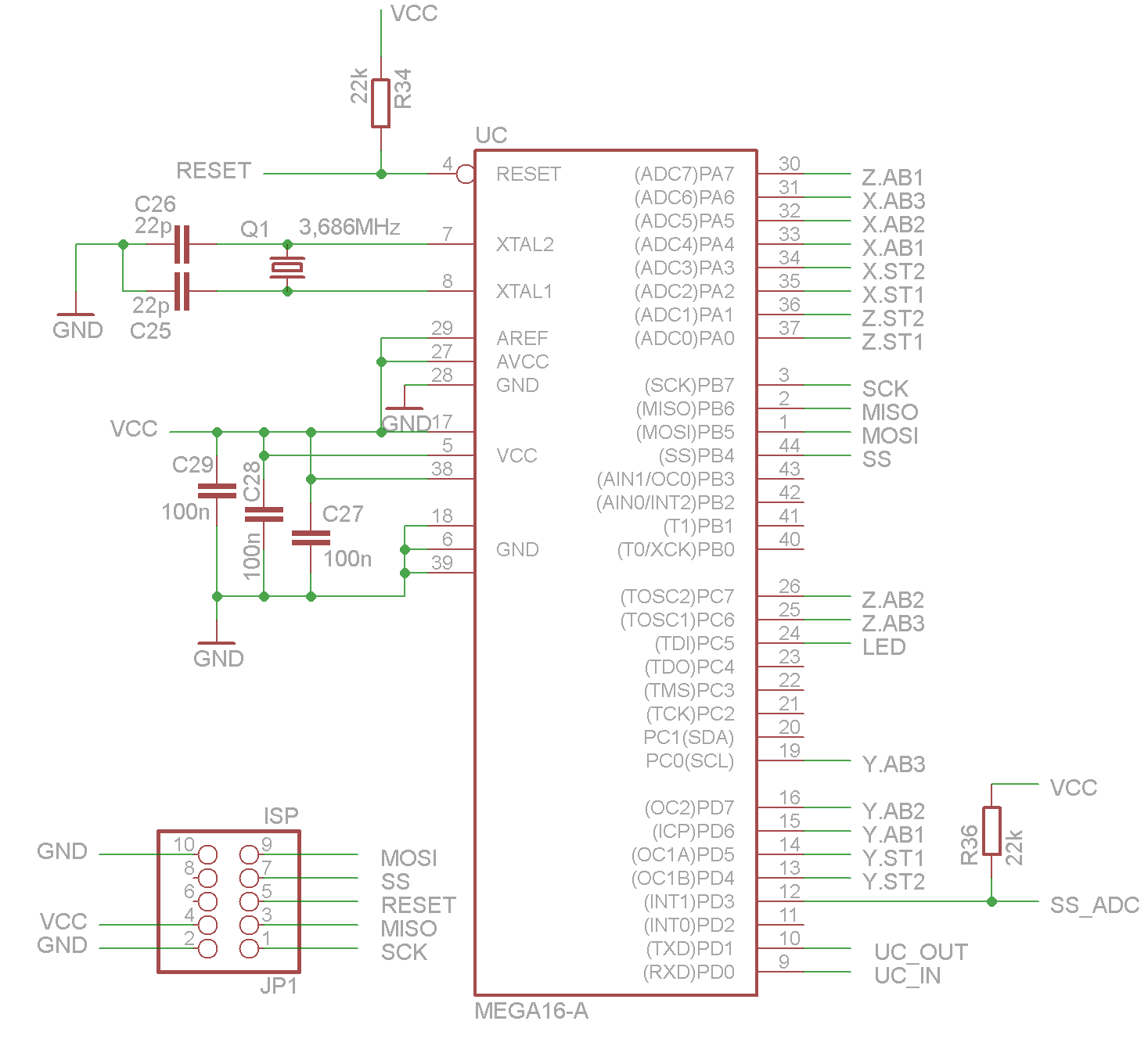

Die Referenzspanung liefert eine 4,096 V-Referenzspannungsquelle. Die
restliche Schaltung siehe Anhang.
Könnte es sein, dass der A/D-Wandler defekt ist und kann ich das
irgendwie testen?
Nachfolgend noch der relevante Quellcode.
Alle möglichen Kombinationen aus CPOL, CPHA und DORD habe ich schon
durchprobiert. Vernünftige Ergebnisse erhalte ich in keinem der Fälle.
Bin über jede Hilfe dankbar.
Rainer

von Avr N. (balze)
Hallo Rainer,
ich kann in Deinem Sourcecodeschnippsel nirgendwo eine Stelle erkennen,
wo Du den ADC per SPI einliest.
Hast Du den Teil einfach nicht eingestellt oder gibt's den Teil noch gar
nicht ? ;-)
MfG,
Balze aka AVR Noob
P.S.: Einen tollen Vornamen haben Deine Eltern Dir ausgesucht! :)
von Rainer (Gast)
Hallo Balze,
danke für Deine Antwort und das...ehm...Kompliment. Ich leite das so an
meine Eltern weiter. ;)
Die Daten des A/D-Wandlers werden im Interrupt des SPI-Moduls empfangen.
Wie geschrieben schaue ich mir die Antwort aber direkt mit dem
Oszilloskop an.
Der A/D-Wandler erwartet drei Bytes. Das erste ist ein Befehlsbyte und
gibt unter anderem an von welchem Kanal gelesen werden soll. Die anderen
beiden Bytes sind nur dazu da, um den Wandlungstakt zu generieren.
Während dieser beiden Bytes shiftet der A/D-Wandler sein Ergebnis raus.
Und genau dieses Ergebnis ist nicht so wie erwartet. Alle Bits sind
nämlich high, egal welche Spannung anliegt. Das macht mich ratlos.
Rainer

von Rainer (Gast)
So. Das Problem ist gelöst. Wie immer war etwas sehr simples der Grund.
Eine kalte Lötstelle am V_ref-Pin. :D Fast schon peinlich, aber ich
hatte die Referenzspannung immer am Messpunkt auf meiner Platine
gemessen. Auf die Idee mal direkt am Pin zu messen bin ich nicht
gekommen. Dazu passt auch, dass sich die Werte verändert haben, sobald
ich den Finger auf die eine Seite des ICs gelegt habe. Auf dieser Seite
war auch der V_ref-Pin.
Nun gut ich habe was gelernt, kann jetzt weiterbasteln und vielleicht
hilft das ja jemandem mit dem gleichen Problem. ;)
Rainer
