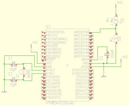

Folgeadermassen wollte ich ADC0 beschalten:
VCC verbunden mit NTC 10k. Anderes Ende an ADC0. ADC0 mit 10k nach GND.

laut Datenblatt 10uH zwischen VCC und AVCC. Von AVCC nach GND 100nF.
NTC an AVCC nicht an VCC. AREF an AVCC  über MUX.

von Jürgen (Gast)
Danke, diese Erklärung hat mir sehr weiter geholfen.
Jetzt verstehe ich besser wieso.
Hab etwas weiter gemacht und diese Schaltung zusammen gelötet.
Außerdem habe ich etwas Programm zusammen gedichtet.
Datei versuch1 funktioniert. Auf dem Display erscheint die Ausgabe der
Variable adergebnis.
Datei versuch funktioniert nur bedingt.
Die Ausgabe ist 16 Nullen. Das sieht für mich so aus als würde der AD
nicht laufen.
Kann bitte jemand drüber lesen.
Danke

von spess53 (Gast)
Hi
>nicht laufen.
Versuchst du etwa damit
>ADCSRA |= (1<<ADEN);
den ADC zu starten?
MfG Spess
von Jürgen (Gast)
Ja schon. Ist das falsch?
von spess53 (Gast)
Hi
Wie wäre es mit:
ADCSRA |= (1<<ADSC);
MfG Spess
von Jürgen (Gast)
Danke. Es funktioniert.
Damit aktiviere ich ihn nur. Starten tuh ich in so:    ADCSRA |=
1<<ADSC);
DAAAANNNNKKKKEEEEE :-)
