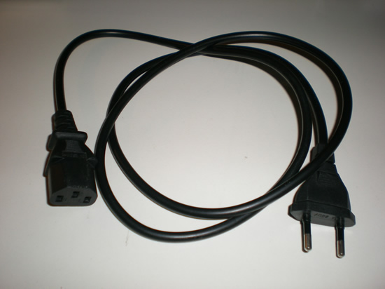

von El Patron B. (bastihh)
Mir ist vorhin wieder im Keller was in die Hände gefallen...
Da kommt glatt die Frage auf, ob das zulässig ist :D
Was für lustige Kabel sind euch denn schon untergekommen?
von Winfried J. (Firma: Nisch-Aufzüge) (winne) Benutzerseite
Das ist alles, aber nicht lustig, sondern kreuzgefählich.
Seitenschneider und dann ab in die Tonne damit, das nie jemand das
Gestripp verwende.
MfG
Na darum geht es ja in diesem Thread... Lustige und vorallem brenzlige
Kabel ;)
Nö wegwerfen tu ich das nicht, brauchte das ja ;) Hab den Schuko
abgekappt und den Eurostecker samt Kabel behalten bzw. bereits
anderweitig in "verwendung".

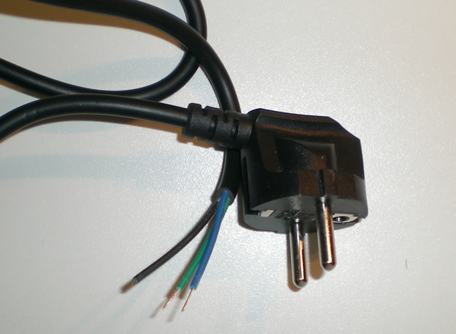

So der Sparwahnsinn der lustigen Asiaten geht weiter!
Brauchte gerade ein Schukokabel; Eins aus der Bastelkiste gegrabbelt
abgekappt und abisoliert... Das Kabel war mit 250V 16A ausgezeichnet...
nach dem abisolieren ist mir schlecht geworden, das sind Litzen von
0,5mm² und das bei 250V 16A? Da kann man schon fast drauf kochen...
von Björn W. (bwieck)
Das Thema ist nicht neu...
Beitrag "Der Horror Stromkabel aus China"
Das Kabel oder der Stecker?
Das ist AFAIK schon Normalität. Die ganzen Kaltgerätekabel die ich hier
hab, haben auch alle 3x0,75mm². Auf dem Stecker steht 10A(16A).
AFAIK gilt auch für freiliegende Leitungen andere Spezifikationen als
für Installationsleitungen.
von Ralph B. (rberres)
> Hab den Schuko
War das Kabel denn wenigstens 3 polig? Ansonsten ab in die Mülltonne.
Ralph Berres
von Hans L. (hansl)
Also ich würde sagen, dass das Kabel von Basti
für einen Oskar gedacht war. Für Leute die keinen
Trenntrafo haben und den Schutzleiter nicht selber
abkleben können ;)
Kann man nutzen, aber nur wenn man (genau) weiß was
man tut!
Hans L
von Wilhelm F. (Gast)
So was ähnliches habe ich auch hier. Ein Geräteanschlußkabel mit der
Beschriftung 250V, 10/16A. Auch 0,5mm^2. Allerdings nur 2-adrig, aber
mit einem Stecker im Schuko-Format ohne Erdklemme.
Das war aus deutscher Qualitätsware, etwa aus dem Jahr 1994. Z.B.
Siemens oder Alcatel. Von NTBAs entfernten wir stets das Netzkabel, weil
es beim Kunden an der Wand scheußlich aussieht, wenn ein unbenutztes
Kabel mit Stecker da herunter baumelt. Dann zieht sich das NTBA im
Bedarfsfall aber auch keine 2kW Leistung, sondern vielleicht 3W. Also
halb so schlimm diese Sache.
Als Bastelkabel, abgemantelt, und die Adern mit Kroko-Klemmen versehen,
ist sowas aber noch ganz gut. Der Hersteller hätte sich das Netzkabel in
fast allen Fällen sparen können. Es wäre für die wenigen Ausnahmen
besser gewesen, wenn man da im Bedarfsfall ein Kabel anmontiert hätte,
anstatt sie grundsätzlich alle abzumontieren, und in den Schrott zu
befördern. So hatten wir kistenweise Schrott, und das Abmontieren kostet
ja auch Arbeitszeit.
