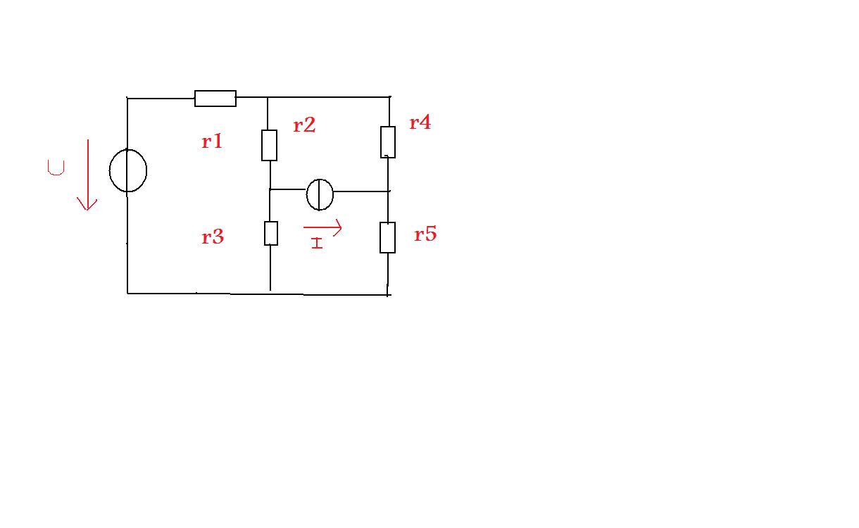

ich bin gerade dabei für meine Prüfungen zu lernen und komme beim
Maschenstromverfahren nicht auf die richtigen Ergebnisse und weiß leider
nicht warum.
Deshalb bitte ich euch mir kurz zu erklären wo mein Fehler liegt.
Rechenweg usw. kriege ich hin :) und verstehe nur nicht warum mein
Lösungsweg falsch ist.
Also :
Gegeben ist die Schaltung in Bild 1.
Diese soll mit dem Maschenstromverfahren analysiert werden.
Wir haben einmal links die Spannungsquelle und in der Mitte noch eine
- ideale - Stromquelle. Dazu noch die Widerstände 1 - 5
1. Netzwergraph mit vollständigen Baum zeichnen.
Das habe ich schon gemacht.  Siehe Bild 2.
Da wir eine Ideale Stromquelle mit drin haben, sollte diese bei Baum in
einem Verbindungszwei liegen. ( So haben wir das in der Vorlesung
gelernt ) Dann fällt nachher eine Zeile der Matrix schonmal raus.
Ich habe mal meine drei Maschen in Bild 2 ereingemalt.
Bin so vorgegangen :   Alle Knoten miteinander verbinden , ohne dass ein
geschlossener Kreis entsteht. Siehe die schwarzen Striche. Danach dann
die Verbindungszweige wählen. -->  Farbige Striche.
Ich komme dann auf folgende Matrix :
Masche 1 :
R3 + R5 |    R3+R5     |  R5    mal  I   =   -Ux   ( die Zeile fällt ja
eh raus )  da Im1 = I0 ist.
Masche 2 :
R3+R5  |  R2+R3+R4+R5   |  R4+R5   mal IM2   =  0
Masche 3 :
R5  |  R4+R5   |   R1+R4+R5    mal IM3  =  Uo
Die reduzierte Matrix ist bei mir dann diese hier :
R2+R3+R4+R5.......R4+R5.........mal IM2  = -I x (R3+R5)
R4+R5.............R1+R4+R5......mal  IM3  = U - I*R5
Leider kommen ich dann nicht auf die Werte aus der Lösung und ich kann
meinen Fehler nicht finden.
Könnt ihr mir bitte einen Tip geben ?
Vielen Dank für die Hilfe ! :)

Wo genau liegt da dann mein Fehler ? Meine dritte Masche läuft entgegen
der Spannungsquelle U . Also ..... - U   aber wenn ich das U dann auf
die rechte Seite meiner Matrix bringe wird es zu +U
Andere Spannungen sehe ich gerade keine... :/
Masche 1 läuft bei mir in Richtung der Stromquelle und Masche 2 hat den
gleichen Umlaufsinn wie Masche 1

Kann es vielleicht daran liegen, dass ich meinen Baum falsch gewählt
habe ? Oder einen Widerstand falsch in die Matrix geschrieben habe ?
