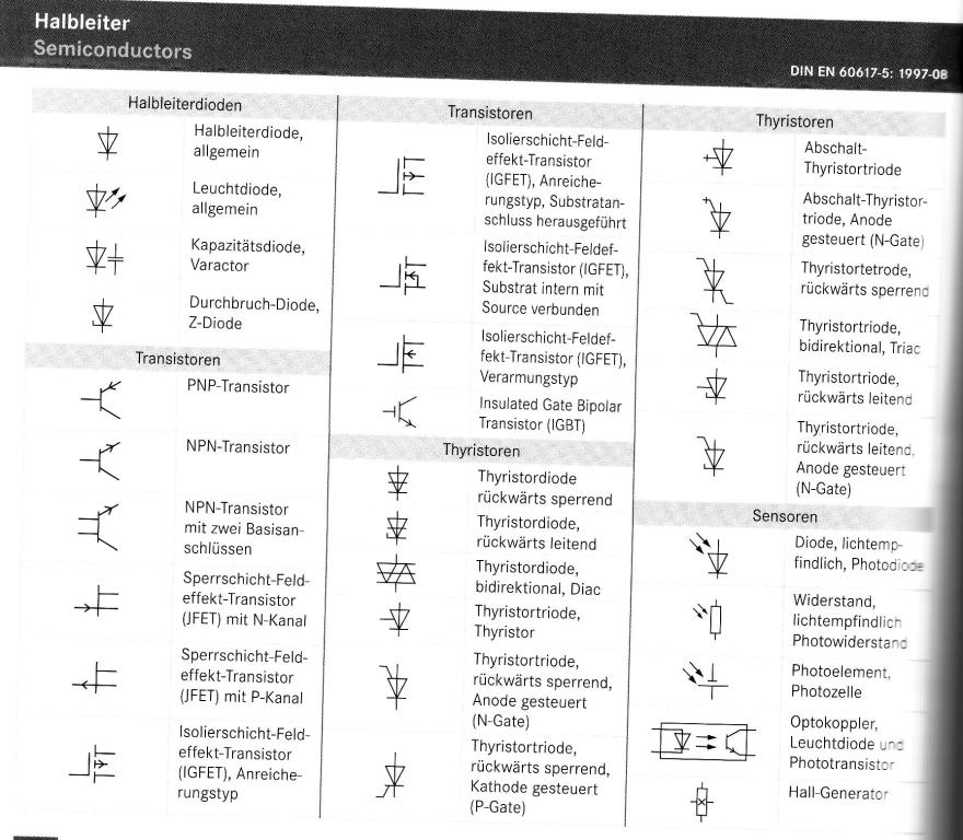

Gast #2243840
Grübler schrieb:
> Die Schaltzeichen in Zeitschriften sind zumeist
> ein Kompromis nationaler Normen und Gebräuche.
> Der aktuellen Norm genügen sie aber nicht.
Wer braucht privat eine Norm, und wenn dann welche?
Seine eigene oder Deine Norm?
