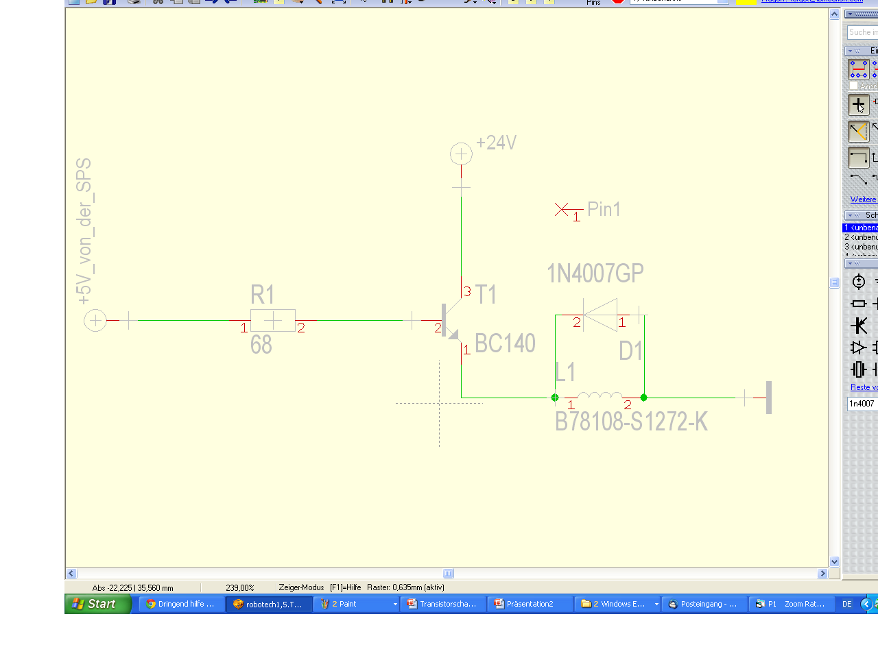

von Michael K. (monoton)
Also am Kollektor liegen 24v an. Der Emitter geht zu einer Spule. Die
Basis soll angesteuert werden von der SPS. Die Ausgangsspannung der SPS
liegt bei 5v. Der Transistor brauch 0,7V zum durchschalten. MeinProblem
wie komme ich von 5V auf 0,7. Und das ganze so klein wie möglich.
Ich hoffe es war verständiger jetzt. Der Transistor sol nur als Relais
ersatz arbeiten.
Gruß Micha
So ich hoffe das hilft
von Falk B. (falk)
@  Michael Künzel (monoton)
Ja. Aber wenn das WIRKLICH so aufgebaut ist, kann man es nicht mit 5V
ansteurn, denn es ist eine, bei Relais eher unübliche
Kollektorschaltung.
http://www.mikrocontroller.net/articles/Transistor#Kollektorschaltung_.28Emitterfolger.29
Besser ist die Schaltung aus dem Artikel oben.
Wenn die Schaltung so ist und nicht geändert werden kann, brauchst man
einen Pegelwandler. Hier reicht eine einfache Transistorstufe.
http://www.mikrocontroller.net/articles/Pegelwandler#5V_-.3E_9..15V
MFG
Falk
von Helmut L. (helmi1)
Helfen zum Verstaendnis schon aber die Schaltung funktioniert so nicht
wie du das haben willst. Mehr als 4.3V bekommt dein Relais nie zu sehen.
Was du tun must ist :
1. Den Emitter auf GND legen.
2. Das Relais in den Kollektor legen.
Dann kann man rechnen:
IB = IC / Bmin.
Bmin = minimum Stromverstaerkung des BC140-16  = 100
Dann den Ortsueblichen Zuschlag drauf (3 .. 10)
IB = IB*5
Dann hast du den Basisstrom.
Jetzt zum Vorwiderstand
Ausgang der Steuerung 5V  Spannung an der Basis 0.7V bleiben fuer den
Basisvorwiderstand 4.3V
Rv = 4.3V / (IB*5)
Und du hast dein Vorwiderstand berechnet.
Bei dieser Beschaltung kommst du sogar ganz ohne Basiswiderstand aus.
Leider kommen dann immer noch nur 4,3V am Emitter raus...   :-/
Hab ich das jetzt richtig verstanden.
Die Spule wird mit 24v direkt angesteuert. Die Masse 0V wird über den
Transistor geschalten. Sobald die SPS ein Signal an die Basis des
Transistor gibt schaltet der durch und meine Spule schaltet. Richtig?
Jetzt muss ich nur den Vorwiderstand ausrechen für mein Transistor damit
der ganz durchschaltet.
Gruß Micha
Richtig.
