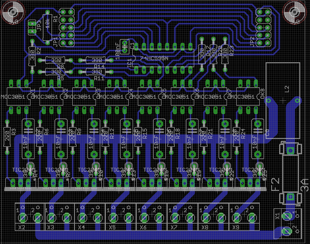

Forum: Platinen Layout so in Ordnung?
von Markus P. (sebastianwurst)

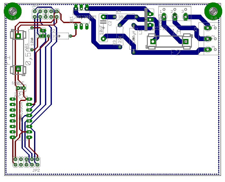

ist das Layout so von den ersten Zügen in Ordnung? Oder eher gesagt, was
ist alles falsch ? ;-(
Der freie Platz soll natürlich noch gefüllt werden, wollte nur jetzt
schonmal nachfragen...
Vielen Dank
von Floh (Gast)
F1 ist überbrückt?
von Knut (Gast)
Würde ich auch mal sagen...
Gibt doch soweit ich weiss einen DRC in Eagle.
Benutz den mal
Knut
von Markus (Gast)
Jo stimmt mit F1 . Ich hab den DRC vergessen. Sorry. Fällt denn sonst
noch irgendwas auf, was ein DRC auch nicht Filtert? Z.B. Anordnung !
von MaWin (Gast)
Leiterbahnabstand unter dem MOC3020 zwischen Niederspannungsseite und
Netzspannungsseite zu klein, MOC3020 eher nicht für 230V gedacht, nimm
MOC3051,
Bauteile auf Netzspannungsseite offenbar falsche Baugrösse, so eine
100uH Spule hält doch nur Milliampere aus, der TRIAC kann nicht an eine
Kühlkörper, haben die Winderstände die nötige Belastbarkeit, brauchst du
wirklich keinen Snubber der ein Zünden des TRIACs beim Verbindun der
Schaltung mit Netz verhindert, und was soll eine 0.5A Sicherung auf
Niederspannungsseite ?
von Falk B. (falk)
@  Markus P. (sebastianwurst)
Nö.
> Oder eher gesagt, was ist alles falsch ? ;-(
Nicht ganz.
Man sollte aber den Kriechweg des Optokopplers nicht unnötig verkürzen.
Also KEINERLEI Leiterbahnen UNTER dem Optokoppler. Ausserdem sind die
Leiterbahnen am Optokoppler viel zu dick, der kann eh nur ein paar mA
schalten. Siehe I2C-Schaltmodul.
MfG
Falk
von Markus (Gast)
> MOC3051,
Ok, schau ich mit mal an.
Die Pinne der Spule haben einen Abstand von 13 mm ist 1mm^ und kann 5 A
ab.
> der TRIAC kann nicht an einen
> Kühlkörper
Ok, nach Kühlkörper gucken ...
Sind alles 1W standard Widerstände, welche würdest du nehmen ?
Was ist ein Snubber ?
Was wurdest du denn da wählen ?

von Micha (Gast)
Dreh den Optokoppler um 90° nach rechts, dann hast du auch die
geforderten 8mm Abstand (zumindest früher waren es mal 8mm, weiß nicht
wie viel jetzt) zwischen Netz- und Kleinspannung. Und sag nicht das geht
nicht - es geht.

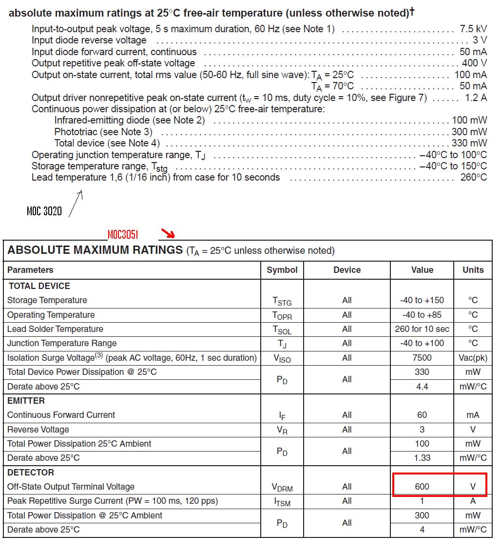

> MOC3051,
Im Anhang habe ich die Datenblätterauszüge mal gepackt, beziehst Du dich
da auf das "OFF State Output Voltage" beim 3020 ist das 400V beim 3051
600V.
Jetzt verstehe ich nicht warum die 400V vom 3020 nicht schon ausreichen?
Markus schrieb:
> Es handelt sich um diese Spule:
> http://www.reichelt.de/Funkentstoerdrosseln-Ringke...
> Platzmäßig ist es da doch wohl zu eng.
Ja, sicher.
Die Spule ist mindestens doppelt so lang wie die 20mm Sicherung:
Ø außen: 45 mm
Breite: 19 mm
Weil da auch mal kurze Überspannungsspitzen auf der Netzleitung sein
könnten. Die 400V-Versionen der Mosfets und Triacs usw. sind alle für
den amerikanischen Markt mit seinen 110V und den japanischen Markt mit
max. 140V ausgelegt...

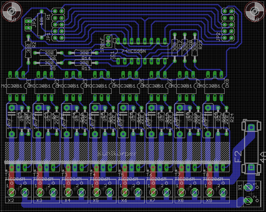

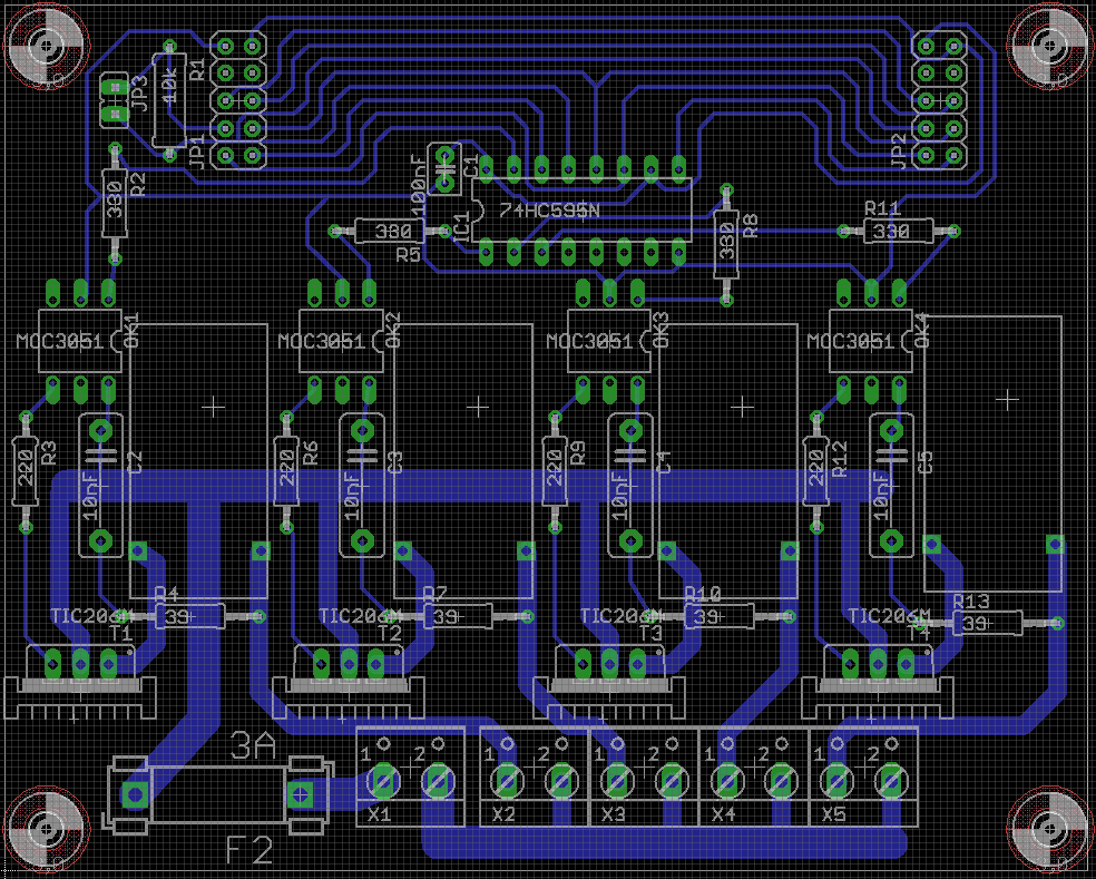

Falk ich halte zu Dir!!! Du hast mir schon so oft geholfen ;-)
ich habe jetzt mal versucht eure sehr nützlichen Ratschläge zu befolgen
und rausgekommen ist nu das Beispiel im Anhang.
Ich habe die Spule raus geworfen, da ich der Meinung bin(Laut Tutorial
und Beispiellinks) das der Snubber nur aus dem RC - Glied bestehen
brauch wenn man nur rein Ohmsche Lasten schalten will.
Besondere Fragen habe ich noch im Bezug auf das Polygon, ob da die
Abstände in Ornung sind etc.
Bohrungen habe ich bewusst nur zwei, da es mal eine 100*160mm Platine
wird, also zwei Ausdrucke auf einer.
Ziemlich eng sind auch due Kondesatoren und Widerstände. Aber mehr Platz
habe ich da einfach nicht mehr. Aber müsste so passen. Oder?
Das DRC von Bilex (Platinenhresteller) sagt keine Fehler an.
Was meint Ihr wo kann ich noch was verbessern?
Also zur Funktion, auf einer Lochrasterplatine Funktioniert der Aufbau.
Habe dafür aber bis dato nur ein MOC 3020 verwendet. Aber das dürfte ja
nicht den Unterschied bringen. Da die Vorwärtsspg. etc. die Selben sind.
Vielen dAnk für die Antworten

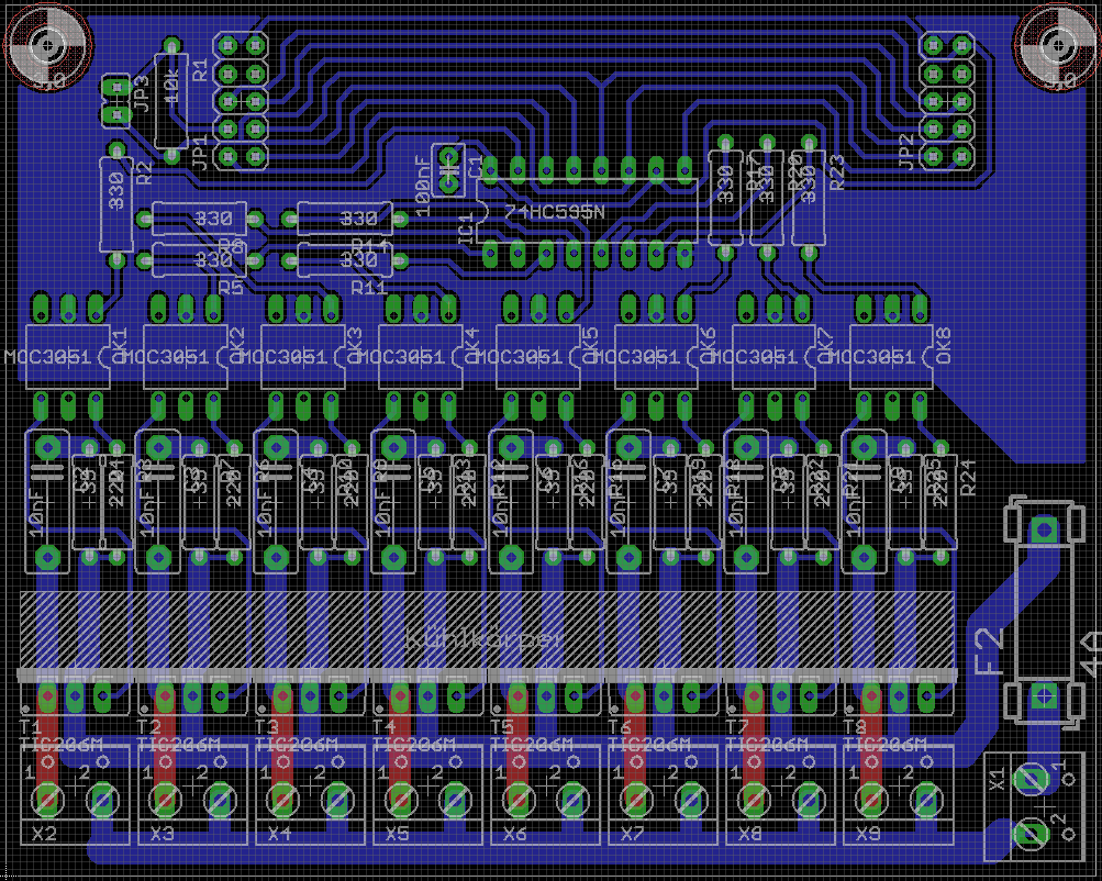

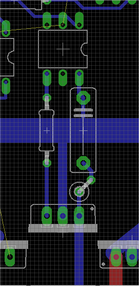

von Uwe N. (ex-aetzer)
Ja, entferne die Massefläche unter den Optokopplern.
Gruss Uwe
von Falk B. (falk)
Besser, aber immer noch mit elementaren Mängeln.
Masseflächen sind cool und en vouge, aber hier Unsinn bis
kontraproduktiv. Vor allem unter den Optokopplern!
Falsch. gerade Ohmsche Lasten machen sehr hoche
Stromanstiegsgeschwindigkeitten, die man gerade NICHT haben will. Da
braucht man wenigstens ein fette Drossel im Hauptanschluss zum Netz,
dahinter ein mittelgroßer Folienkondensator in Richtung Netz, irgendwas
zwischen 100-1000nF.
Nö, siehe oben.
Auserdem ist es Unsinn, wen den bisslen Leitungen unten eine zweiseitige
Platine zu machen. Da bekommt man sauber einseitig hin.
Dann geht es halt nicht! Die Abstände unzulässig zu verkleinern ist
KEINE Lösung. Zwischen L-N sollten mindestens 2, besser 3mm sein, auch
zwischen den einzelnen Kanälen. Die Gateleitung ist viel zu nah an an
der Anode!
Was sollen die riesigen Widerstände auf der Steuerseite? einfach 1/4
Watt Typen 0207 reichen locker.
MFG
Falk
>Nö, siehe oben.
Dann muss ich die TRIACs um 90° drehen, oder ?
Meinst Du auch den der an dem MOC 3051 sitzt? Der an Klemme 6 vom MOC zu
den 230 Volt?
Die Bauform der Widerstände ansich war falsch.
PS: 1W oder 1/4W hat auch die gleiche Bauform, zu mindest MEtalloxyd in
der Größe.
So sieht das LAyout doch schon besser aus ? Oder.
Jetzt nur noch auf 1 Layer kommen. Aber da finde ich nur die option des
Drehens der TRIACs. Gibts da noch ein anderen Weg?
Warum machst du denn den Snubber "nach hinten" raus? Lass die
Netzspannung doch da, wo sie hingehört: Ganz unten am Rand der Platine.
von MaWin (Gast)
Du hast Falk's Hinweis zur Drossel komplett ignoriert.
GERADE bei ohm'schen Lasten (im Gegensatz zu induktiven Lasten wie
Motoren) braucht es die Drossel, denn sie dient ZUR FUNKENTSTÖRUNG.
Inwieweit man eine pro TRIAC oder eine Gesamt braucht, sei
dahingestellt, bei nur einer Spule am Netzeigang wirkt sich das zünden
einer weiteren Lampe zu späterer Zeit der Halbwelle in einem kurzen
Helligkeitseinbruch der schon an-seienden Lampen aus.
Der Snubber ist nur für ZWEI Ursachen: Um beim anstöpseln des Geräts ein
kurzes aufblitzen der Lampen zu verhindern (TRIACs zünden für eine
Halbwelle weil dU/dt überschritten) oder bei nicht-ohm'schen Lasten (die
nicht dein Problem sind) wenn der TRIAC im Stromnulldurchgang abschaltet
aber gleich die Spannung an seinen Anschlüssen hochschnellt weil eben
bei Phasenverschiebung Stromnullduzrchgang nicht gleich
Spannungsnulldurchgang ist, ein wiederzünden der TRIACs zu verhindern
was dann zu dauer-Ein führen würde, aber nicht dein Problem ist. Da du
nur den Spannungsanstieg beim Einschalten begrenzen willst. Da der
Snubber den Innewiderstand der Last braucht damit er wirksam sein kann,
tut es nicht ein Snubber am Netzanschluss.
OK, wenn ich natürlich noch die Drossel einbauen sollte wirds eng mit
der Platine, aber egal dann muss halt was runter. Wichtig ist das es
Richtig ist.
Danke. Das wird jetzt wieder nen bissel dauern ;-)
von Falk B. (falk)
>der Größe.
Nö. 1W ist mindestens 0309, besser 0411.
Reicht aber noch nicht. DIE GATELEITUNGEN SIND ZU NAH AN DER ANODE!
Und die ohnehin geringen Kriechwege an den Pins der Triacs sollte man
nicht durch zu dicke Anshlussleitungen verkürzen! Maximale
Leiternbahnbreite direkt am Triac so breit wie die Pads! Und die
Zuleitung zum Snubber muss nicht so tierisch dick sein, da reicht 0,5mm
locker.
Genau so. Triacs drehen, Kühlkörper nach unten. Die breie Hauptleitung
nach oben, die geht dann unter dem Snubber bzw. Gatewiderstand durch.
Perfekt!
MFG
Falk
von Falk B. (falk)
Hier mal eine Skizee wie es aussehen könnte. Der Gatewiderstand 0207,
10mm Raster, der Snubberwiderstand 0309, stehend. Alles einseitig.
MFG
Falk
@Falk: Ich würd dem linken Widerstand (Gate?) noch etwas Platz gönnen
und weiter von dem mittleren TO220-Anschluss wegschieben.
von Falk B. (falk)
@  Simon K. (simon) Benutzerseite
Ja.
Nützt wenig. Der Kriechweg zwischen den Pads am Triac ist ~1mm, zwischen
Anode und Gatewiderstandspads ~1,2mm. Wenn man es deutlich verbessern
will, muss man erstmal den Triac mit weit versetztem Mittenpad
einsetzten, wie oben im Artikel I2C-Schaltmodul, dort sind es 1,9mm.
Dann kann man auch die anderen Kriechwege erhöhen.

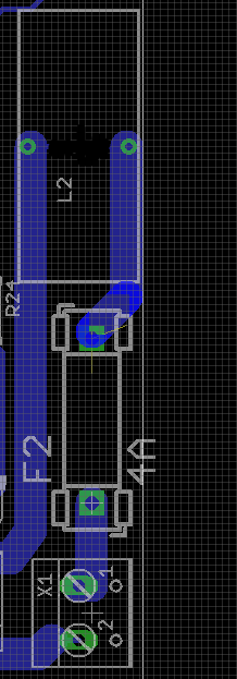

was meint Ihr denn wenn ich für die Funkentstörung nur eine Spule in der
Zuleitung verwende?
Die Spule hat dann 100yH und würde hinter der Sicherung sitzen.
Reicht das aus ?
So wie im Anhang.
Danke.
von Falk B. (falk)
Dann muss sie aber auch stark genug sein, den Gesamtstrom zu tragen ohne
zu überhitzen und zu sättigen, siehe Spule.
MfG
Falk
Eine 100µH Spule, die 4A schafft und ein so kleines Rastermaß hat?
Welche hast du denn da rausgesucht?
Diese hier :
http://www.reichelt.de/Funkentstoerdrosseln-Ringkern/FED-100-/index.html?;ACTION=3;LA=5011;GROUP=B515;GROUPID=3182;ARTICLE=7637;OFFSET=1000;SORT=artnr
hat eine Baugröße von 26x13mm und kann 5A ab.
Also Sättigungsstrom wird das bestimmt sein, da mit 1mm² gewickelt. 1mm²
kann ja mehr als 5A ab...
Das geht doch, oder?
Nennstrom wird der maximale Strom sein, der Temperaturtechnisch noch im
Rahmen ist. Bei 40mOhm und 5A hast du schon 1W Verlustleistung. Sollte
aber gehen.
Leider gibt es keine weiteren Informationen über die Induktivität bzgl.
des Frequenzverhaltens oder Sättigungsverhaltens.
So, jetzt hoffe ich das ich alle Tips verfolgt habe.
Im Anhang jetzt die überarbeitet Version!
Was haltet Ihr davon ?
von NoPoP (Gast)
Ich befürchte, dass sich die einzelnen Kreise wegen der gemeinsamen
Drossel gegenseitig beeinflussen könnten, denn jedes Mal wenn ein Kreis
durchzündet fällt erstmal die volle Betriebsspannung über der Drossel
ab. Die bereits leitenden Kreise könnten dadurch wieder kurzeitig
gelöscht werden. Fehlerhaftes Schalten, Flimmern usw. könnte die Folge
sein.
von Reinhard Kern (Gast)
die Frage der Abstände bei Netzspannung wird immer wieder heiss
diskutiert, weil die Normen keine eindeutige Antwort geben - die Angaben
für 230 V liegen etwa zwischen 2,5 und 6 mm. Aber egal was man nimmt,
die Leiterplatte erfüllt die Anforderungen auch nicht annähernd.
Die Abstände sind natürlich ÜBERALL einzuhalten, nicht nur dort, wo
gerade Platz dafür ist.
Selbstverständlich findet sich hier immer jemand, der die LP
"genehmigt". Derjenige muss ja die Folgen nicht tragen, ausserdem kann
auch die Verletzung von VDE-Vorschriften jahrzehntelang gutgehen. Ein
TÜV- oder VDE-Ingenieur dürfte allerdings nicht zustimmen.
Gruss Reinhard
von heldvomfeld (Gast)
die Leiterbahn ganz oben auf der Platine (vom rechten Stecker zum
linken)ist etwas seltsam. Um eine Masseschleife zu verhindern, sollte
man sie weglassen und GND am linken Stecker verbinden, wenn notwendig.
C1 bringt so recht wenig, man sollte bei den 100nF Kondensator von der
Versorgung komment zuerst in den Kondensator, dann zum Pin.
gruß~
von ... (Gast)
> Zuleitung verwende?
Wenn du einen MOC3082 nimmst, brauchst du gar keine Spule. Der Schaltet
den Last-Triac immer im Nulldurchgang, dadurch keine Funkentstörung
notwendig.
von ... (Gast)
> notwendig.
Dann wäre es aber ein PhasenABschnittsdimmer, oder?
Ich mache ja ein Anschnitt mit dem Triac.
Ich erkennen den Nulldurchgang (auf einer anderen Platine) und steuer
dann nach einer Zeit den Triac an. Sieht in etwa so aus wie im Anhang.
Im Nulldurchgang sperrt der TRIAC dann auch selbstständig und muss
wieder gezündet werden.
von ... (Gast)
Ok, das hattest du aber bisher nicht geschrieben, oder habe ich da was
übersehen?
Puhh... weiss ich garnicht, aber ich glaube das für ein Abschnitt die
ganze Hardware ja eine komplette andere ist...
kommt drauf an, aber der Teil, der das regelt, ist ja auf der
besprochenen Platine nicht drauf.
Wahrscheinlich ist aber was anderes gemeint: es gibt nicht nur An- und
Abschnitt, sondern auch Vollwellenregelung. D.h. es werden gruppenweise
ganze Vollwellen durchgelassen, was für eine Heizung z.B. völlig
ausreicht, bei einem Motor dagegen könnte es zu unruhigem Lauf führen
und Lampen flackern.
Gruss Reinhard
von Falk B. (falk)
Deutlich besser, aber dein Kühlkörper ist verschwunden. Brauchst du den
nicht mehr?
Unter den Optokopplern führt man keine Leiterbahnen, um die Kriechwege
zu maximieren, 6mm zwischen 230V und Schutzkleinspannung sollten es
möglichst sein. Die gemeinsame Drossel könnte funktionieren. Allerding
sollte dort dahinter zum Netz noch ein passender Kondesator rein, so
0,5-1uF, X2 Klasse.
Die diht an dicht gesetzten Triacs werden wahrscheinlich problematisch.
1-2mm sollte man Luft lassen.
MFG
Falk
ich hab mal wieder gearbeitet....
Jetzt sind keine Bahnen mehr unterm Optokoppler, die Triacs haben
Kühlköroer und jeder Kanal hat seine eigene Funkenstördrossel. Die Spule
habe ich selbst "gezeichnet", mit den Kontakten aus der Mitte raus bekam
ich ein besseren Verlauf der Bahnen und mit der Spule geht das sehr
leicht.
Raster ist 25mil/0.635mm!
Was habe ich jetzt wieder falsch gemacht?
Vielen Dank....
von MaWin (Gast)
Wenn du jetzt noch die Schraubkontakte,
an denen die 230V rein gehen,
von den Schraubkontakten, wo die 230V rausgehen
absetzt, gibt es weniger Anschlussverwirrungen.
Was meinst du so mit den abständen und so ?
nur mal so auf einen Blick: Abstände zwischen Leiterbahen mit 230V
< 1mm Triacs
< 1,5mm C4
< 1,5mm R6,R9,R12
< 2mm X1
Für den zur Verfügung stehenden Platz eine erstaunliche Anzahl von
DRC-Fehlern.
Gruss Reinhard

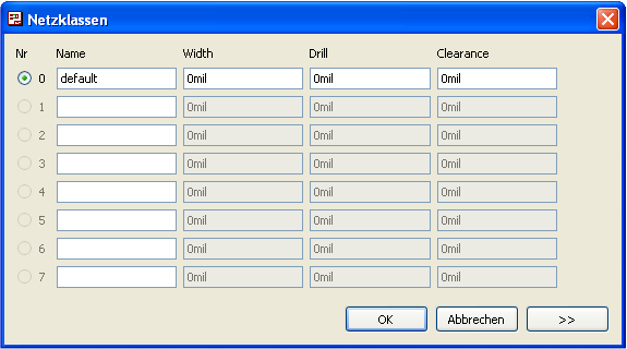

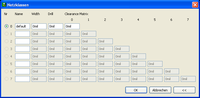

Hi Reinhard,
Eagle gibt aber kein DRC Fehler raus ! Wie soll ich den Abstand an den

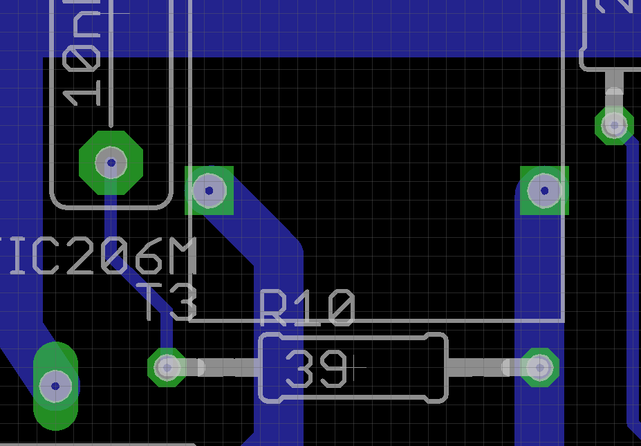

TRIACs verringern?  Klar, ich könnt den mittleren Pin versetzen, aber
dieser Triac ist doch für 230 Volt gemacht ! Wieso ist dann der Abstand
zu klein ???
Ok, X1 kann ich noch nen bissel mehr Abstand raus holen ...
Gruß ...
ist also offensichtlich falsch eingestellt.
Das mit den Triacs ist ein altes Problem, aber es geht ja um die
Einhaltung von Vorschriften auf der Leiterplatte. Das interessiert den
Triac-Hersteller nicht unbedingt, und bei genauem Lesen des Datenblatts
wirst du auch feststellen, dass da nirgends die Rede ist von der
Einhaltung von Kriechstrecken nach VDE.
Genau genommen bist nämlich du verantwortlich auch dafür, dass das Triac
ausreichende Kriechstrecken hat, als Konstrukteur hast du geeignete
Bauteile zu verwenden. Ähnlich ist das bei Relais in der verbreiteten
Hochkant-Bauform mit Kontakten in dreieckiger Anordnung, die sind mit
230V angegeben (was für das Relais selbst auch stimmen kann), aber die
Pads sind dafür zu nahe beieinander. Daher gibt es für den korrekten
Einsatz mit 230V welche, bei denen die Kontakte weiter auseinander
liegen, es liegt in der Verantwortung des Konstrukteurs, diese für
Netzspannung zu benutzen.
Ähnlich ist das übrigens bei den Anschlussklemmen, ordentliche
Konstrukteure verwenden für Netzanschlüsse 7,5 mm Raster.
Ein wenn auch fauler Kompromiss ist bei TO220, das mittlere Bein von den
anderen wegzubiegen, so dass das Pad weit genug von den äusseren beiden
entfernt ist. Der nötige Abstand hängt zwar auch von der
Kriechstromfestigkeit des Materials ab, aber ich glaube nicht daran,
dass die Triacs mit einem Wundermaterial vergossen sind - meiner Meinung
nach erfüllen sie schlicht und einfach nicht die vorgeschriebenen
Kriechstromstrecken.
Gruss Reinhard
Ok, danke für die gute Erklärung ! Ich werde auf jedenfall die mittleren
Beine der TRIACs versetzen und bei den anderen Sachen auch nochmal
versuchen etwas mehr Abstand hin zu bekommen!
Danke !

von Falk B. (falk)
@  Reinhard Kern (Firma: RK elektronik GmbH) (rk-elektronik)
>Mindestabstand eingetragen:
>Logik - Logik 0,2mm
>Power - Power 2,5mm
>Power - Logik 6,0mm
An der Stelle ist der Adler leider etwas flügellahm, er kann keine
Matrix aus Netzklassen, nur 8 verschiedene mit einer globalen
Einstellung. Siehe Anhang.
:-0

von Alex H. (hoal) Benutzerseite
>>Logik - Logik 0,2mm
>>Power - Power 2,5mm
>>Power - Logik 6,0mm
Ähem.. Siehe Anhang.
Die Matrix erreicht man mit dem ">>"-Button unten rechts.
von Falk B. (falk)
Ahhhh, das gabs in der 4.x noch nicht. Und 5.x nutze ich (noch) nicht
wirklich. So macht das schon eher Sinn. Aber was ist der Sinn, die
Matrix auszublenden? Naja, wieder was gelernt.
MFG
So meine letzte Frage....;-)
Warum wird generell nicht alles in 70 ym Leiterbahndicke gemacht? Es
verträgt mehr Strom und es kostet auch nichts mehr beim
Leiterplattenhersteller.
Könnte ich meine Platine auch komplett in 70ym machen ?
Wenn ich nur die 230V Leitungen in 70ym machen wollte, müsste ich das
dann über Netzklassen machen, oder wie weiss der Hersteller dass diese
Bahnen 70 und die anderen 35ym sind?
Vielen Dank
von NoPoP (Gast)
Die Kosten sind oft nicht wesentlich höher, das stimmt schon. Aber die
Layouter, die Feinstleiter machen wollen, würden Dich für diesen
Vorschlag lynchen. Die Unterätzung wäre bei Leiterbahnen mit 100 um
Breite und 100 um Abständen ein Problem. Auch ist dickes Kupfer in den
Innenlagen von Multilayern problematisch, vor allem wenn sehr dünne
Prepregs verwendet werden müssen (Impedanzkontrolle).
Dann gibt es auch noch die Starkstromleute, die lieber 130 um Kupfer
hätten.
Die Dickeninfos für den Hersteller gibt man über einen Layerstack an.
Also wäre es für meine Platine (siehe oben) möglich sie auch in 70ym
fertigen zu lassen?
von NoPoP (Gast)
Bei Deinem letzten Entwurf sehe ich persönlich da kein Problem, aber
grundsätzlich ist Dein Ansprechparter der Platinenhersteller. Meist gibt
es dort ein Datenblatt, in welchem alle möglichen Standardoptionen und
die dafür notwendigen Regeln aufgeführt sind. Also falls er 70 um
anbietet gibt er dazu üblicherweise auch die Mindestbreiten,
Mindestabstände, Restringe u.s.w. an. Das überprüfst Du (per DRC), und
wenn es passt und der Preis stimmt, dann ab.
Garnicht, zu geringen Kosten ist nur 70µm generell möglich. Es ist schon
realisierbar, selektiv Cu zu verstärken, wir haben schon Platinen
gefertigt mit 35 µm für Logik und 210 µm für Leistung nebeneinander,
aber das ist sehr viel teurer.
Gruss Reinhard
