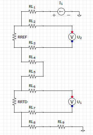

von Timm T. (Gast)
Beitrag "Re: PT100 Messumformer Platinen Layout"
Dimensionierung im weiteren Verlauf des Threads

von Arc N. (arc)
Ulrich schrieb:
> Ein Konstantstromquelle ist schon mal ein relativ schlechter Ansatz.
Wäre fast der optimale Ansatz 1), ansonsten mal die Schaltung aus dem
Anhang durchrechnen...
U1 = RRTD * I1
U2 = RREF * I1
dann die Stromquelle durch eine Spannungsquelle ersetzen und dann das
ganze für die anderen möglichen zwei und drei Leiterschaltungen
durchrechnen und zum Schluss das ganze unter Berücksichtung der
Eingangsimpedanzen des ADCs und der restlichen Fehlerquellen...
1) Um wirklich alle Fehler mehr oder weniger rausrechnen zu können, s.ab
S.5
ftp://ftp.hartscientific.com/data_sheets/1575A-1590_ds.pdf
