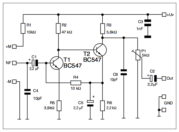

Hey Leute :) Ich muss bis spätestens morgen diesen Schaltplan erklären können, aber das verwirrt mich total! Ich hoffe jemand kann mir den ausführlich erklären, wäre super nett. Ihr wisst ja bestimmt auch wie ich meine: z.B.: Der Strom fließt über den 10kΩ Widerstand.... Und, was da dann eben passiert. Freue mich schon auf eure Antworten Vielen Dank im Voraus Lg Janosch :)

Tipp die Schaltung einfach in einen Simulator wie beispielsweise TINA von Texas Instruments ein und schau dir an, welche Signale du an den verschiedenen Punkten erhälst, wenn du ein 1kHz/1mV-Signal auf den Eingang gibst.

Würd mich aber auch mal interessieren warum man die Basis von T1 mit der Gegekopplung von T2 vorspannt und nicht mit nem "normalen" Spannungsteiler? MaWin? Ina schon zusammen geklickt? Gruß Knut

Janosch Krieger schrieb: > z.B.: Der Strom fließt über den 10kΩ Widerstand.... ...und versorgt damit den Impedanzwandler des Elektret-Mikrofones mit Strom.

Knut schrieb: > Würd mich aber auch mal interessieren warum man die Basis von T1 mit der > Gegekopplung von T2 vorspannt und nicht mit nem "normalen" > Spannungsteiler? Minimierung des Einflusses von Temperatur (Ube Transistor) und Betriebsspannungsänderungen auf den Arbeitspunkt.

Knut schrieb: > Würd mich aber auch mal interessieren warum man die Basis von T1 mit der > Gegekopplung von T2 vorspannt und nicht mit nem "normalen" > Spannungsteiler? MaWin? Ina schon zusammen geklickt? Dadurch hat man eine Gleichstromgegenkopplung über beide Trensistoren. Das dient der Temperatur- und Verstärkungsfaktortoleranzkompensation. Man spart sich damit ein Koppel-C zwischen T1 und T2. Nächste Frage bitte.

Die eine Seite des Mikrofonkondensators schwingt durch die Auftreffenden Tonschwingungen. Die Kapazität ändert sich, so dass die vorher durch R1 aufgebrachte Ladung(Q=constant) eine Spannungsänderung am Kondensator zur Folge hat. (Q=C*U) Diese Spannungsänderung wird bei NF eingespeist und ohne Gleichspannungsanteil durch C1 auf die Basis von T1 übertragen. Die Spannung am Emiter von T1 ist ~Basisspannung(sänderung), so dass an R5 auch eine entsprechende Stromänderung dI entsteht. Die gleiche Stromänderung (1/ß-Anteil an der Basis kann vernachlässigt werden) findet man auch an R2. Die Spannung am Kollektor ändert sich somit um R2*dI Daraus ergibt sich eine Spannungsverstärkung von R2/R1. T2 verstärkt um den Faktor R3//R6||Rc). Der Widerstand R4 ist wichtig. Darüber wird der Arbeitspunkt von T1 und somit auch der ganzenSchaltung stabilisiert. Die 10pF-kondensatoren unterdrücken HF. Das Poti P1 dient als Lautstärkeregler.

Knut schrieb: > Würd mich aber auch mal interessieren warum man die Basis von T1 mit der > Gegekopplung von T2 vorspannt und nicht mit nem "normalen" > Spannungsteiler? Weil dadurch der Gleichstromarbeitspunkt der direkt gekoppelten Stufen stabilisiert werden kann.

Stimmt, wenn U+ steigt, dann steigt der Spannungsfall an R6 => Ube(T1) steigt => Uce(T1) sinkt => Ube(T2) sinkt => Uce(T2) steigt => UR6 sinkt => ausgeregelt. DANKE! Knut

Die Schaltung eignet sich nur für Elektret-Mikrofone, deren Ausgangsgleichspannung grösser wie die Basisgleichspannung von T1 ist. Das erkennt man an der Polarität von C1.

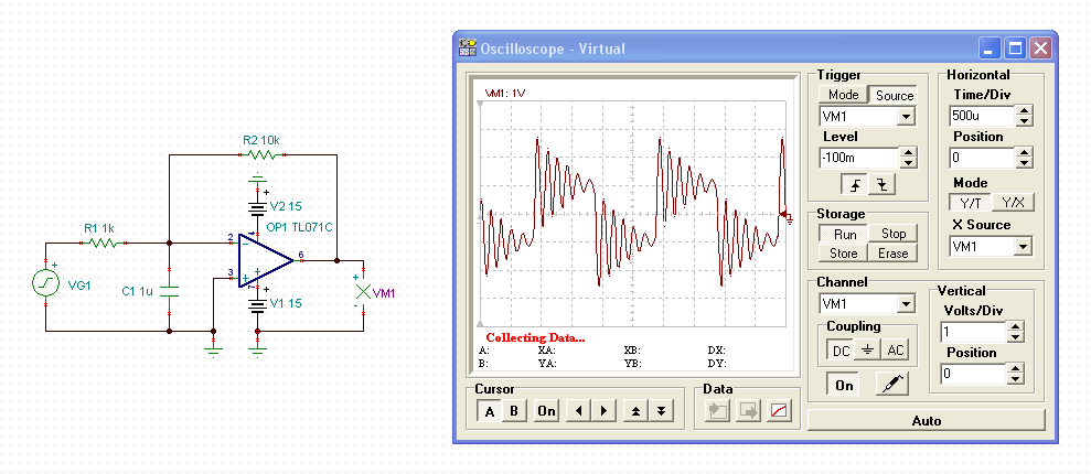

Janosch K. schrieb: > Ich mache gleich mal einen Screenshot und zeige euch wie weit ich bin > und was noch fehlt. Das mit dem Screenshot klappt nicht! Wie mache ich beim Programm TINA denn Ein- und Ausgänge?
#2265434
An den gedachten Eingang deiner Schaltung hängst du einen geeigneten
Generator aus den "Sources" und an den gedachten Ausgang eine "Open
Circuit" aus den "Meters", so wie im Beispiel im Anhang.

Die Schaltung ganz oben hat einen eher kleinen Eingangswiderstand und ist damit nicht gut für Kondensatormikrofone geeignet. Außerdem ist die Schaltung recht groß, passt also nicht so gut in den Griff.
