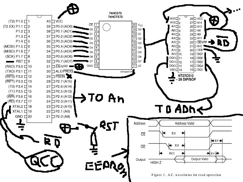

ich habe hier einen at89s52 mit dem ich ein eprom auslesen möchte und
ich habe es wie im Anhang zu sehen montiert, also nicht über nPSEN
sondern über nRD. Er liest nur Blödsinn. Ich benutze "movx  a, @dptr"
zum lesen. Schimmert es möglicherweise jmd. wo hier etwas nicht stimmt?
Der EPROM Speicher ist ein HT27C512.
Schönen Gruß!
Gast #2257943
>Ist evtl. der OE vom 74HC573 gemeint ?
Der muss nat. auf GND, wenn Latch aktiv sein soll.
(\CE vom EPROM hängt hier fest an GND, gibt nat. Buskonflikt, wenn
mehrere Bausteine dran hängen)

Mit diesem Befehl gibt man die Adresse an P0 und P2 aus, und liest dann
auch an P0 die Daten wieder ein. Da stimmt wohl mit dem Bus was noch
nicht ganz.
Im Augenblick sehe ich nur, daß P0 Adressen ans Latch ausgeben kann,
aber da ist nichts mehr am P0 zum einlesen der Daten.
Die 8 Datenleitungen des Speicherbausteines gehören also an P0. P2 hält
lediglich nur das High-Byte der Adressen.
laut seiner (grässlich lesbaren) Skizze gehen die EPROM-Daten-Leitungen
an P0. (falls er dort mit 'ADn' AD0..7 gemeint hat)
Gast #2258066
Ja, die
Ich habe vergessen es einzuzeichnen. Die Datenleitungen vom ROM gehen an
ADn (n=0..7), für die Skizze muss ich mich entschuldigen, aber meine
Maus (nicht die Hand) verzieht den Cursor bisweilen (mußte aus diesem
Grund eine lukrative Karriere als Quake Tunierspieler leider aufgeben
Ein weiteres "Phänomen" was ich vergessen hatte zu erwähnen ist, dass
wenn ich nCE vom ROM auf GND lege (momentan ist das noch als
freischwingendes Kabel realisiert), dann bootet der 8051 nicht, RST ist
of low, GND, VCC entprechend 0,+5V. Nach dem booten kann ich nCE dann
snschließen und es läuft alles.
(nPSEN ist nicht angeschlossen, EA auf 5v ^= internal flash boot).
Vielen Dank für die bisherigen Kommentare. Wenn ich diese richtig
interpretiere sollte es also möglich sein ein ROM mit nRD anzuschließen
statt nPSEN und dann movx statt movc zu verwenden.
Was soll denn da "booten"?
Das Programm muß im internen Flash liegen. Nach dem Reset wird
ausgeführt. Was außen am Bus hängt, kann die Ausführung nicht behindern.
Oder hast Du noch andere Sachen am externen Bus?
Dann brauchst Du ne Dekodierlogik.
Wird bei >64kB aber nur mit Banking gehen.
Peter
Stimmt. Ich bin der Schrift aufgesessen, und las ADh, anstatt ADn.
@Joghurt:
Ich hab das Datenblatt mal kurz überflogen. So wie es aus sieht, ist der
µC vom Verhalten doch mit dem Standard-8051 identisch. Das sollte dann
so klappen.
Was du mit dem CE am EPROM machen könntest, anstatt es fest auf Low zu
schalten: Und zwar an einen freien Portpin schalten, z.B. an P1 oder P3.
Und jeweils vor dem Lesebefehl aktivieren, und nach dem Lesebefehl
wieder deaktivieren. Der Baustein ist ja sonst nie im Standby. Obwohl,
ich sah auch 8051-Schaltungen, in denen CE fest auf Low liegt. Die
brauchen dann nur mehr Strom, weil eben nie im Standby.
Ob das deinen Boot-Fehler aber behebt, weiß ich nicht. Das ist mir sehr
suspekt.
Es könnte noch sein, daß dein EPROM den Zugriffszeiten nicht genügt.
Denn ich entnahm dem Datenblatt 33MHz Taktfrequenz für den µC.
Gast #2258131

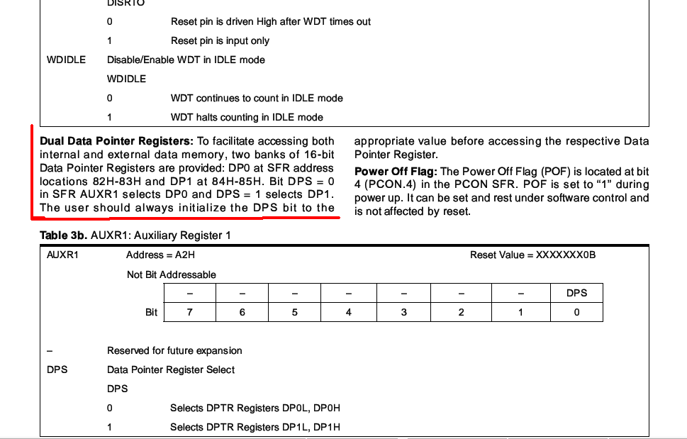

Das Datenblatt(at89s52) sagt unter Register AUXR: "DISALE = 0 - ALE is
emitted at a constant rate of 1/16 osc. freq.".
Wenn ich also manuell in das Latch schreiben will: auf ADn-Port Wert
ausgeben, DISALE aktivieren warten (16 nops), dann DISALE=1 oder ein
movx mit dem entsprechenden Wert den ich im Latch haben will im DPL.
Naja, genug "lautes" Denken, ich werde es testen!

>Wenn ich diese richtig interpretiere sollte es also möglich sein ein ROM
>mit nRD anzuschließen statt nPSEN
\RD / \WR ist für Daten , \PSEN ist für Programm , egal welcher
Speichertyp verwendet wird!

> Deine Skizze hat keine
> Pull-Ups. Fraglich ob dann das Adress-Lowbyte richtig am Latch ankommt.
Die sind auch nicht nötig. Pull-Ups am Bus waren früher bei
NMOS-Bausteinen üblich. Zur Adressausgabe hat Port 0 Push-Pull-Stufen.
Wenn die Ausgänge des EPROM CMOS sind, ist das Einlesen kein Problem.

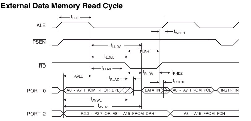

Folgender Text im Atmel Datenbaltt:
Address Latch Enable (ALE) is an output pulse for latching the low byte of the address during
accesses to external memory. This pin is also the program pulse input (PROG) during Flash
programming.
In normal operation, ALE is emitted at a constant rate of 1/6 the oscillator frequency and may be
used for external timing or clocking purposes. Note, however, that one ALE pulse is skipped dur-
ing each access to external data memory.
If desired, ALE operation can be disabled by setting bit 0 of SFR location 8EH. With the bit set,
ALE is active only during a MOVX or MOVC instruction. Otherwise, the pin is weakly pulled high.
Setting the ALE-disable bit has no effect if the microcontroller is in external execution mode.
Wenn ich also das Bit im AUXR(0x8E) nicht setzte messe ich am LE des
hc573 tatsächlich ca. 1,68V. Wenn ich es setze
  mov    A, #1
  mov    08eh, A
habe ich 5Volt (weakly pulled up). Wenn ich es runterziehe mit 466 Ohm
habe ich 0,16V mit 10k mehr. Ich wollte das nur ausprobieren um zu sehen
ob das Latch wirklich die richtige DPL Adresse hält. Kurzum die untere
Adresse die ich an den hc573 pins messe deckt sich nicht mit der die der
movx setzen sollte.
Gast #2258264
> Okay, EPROM Typ ist: HT27C512-70 (also 70ns) - es lief in einem anderen
> Gerät mit einem 8051 mit 12MHz anstandslos
> Der AT89S52 ist mit einem 8MHz Quarz verkabelt (2x22pF)
Das sollte dann wirklich kein Problem sein.
Die Zeit 70ns bezieht sich bei EPROMs üblicherweise auf CE low to Data
valid. Ist CE schon low, halbiert sich die Zeit bei OE low to Data valid
etwa. Genaueres sagt aber das Datenblatt.
Bei 8MHz ist das Ding im grünen Bereich, das braucht man gar nicht erst
nachzuschauen.
Hoffentlich mit einem Oszi. High-Pegel am LE-Input sollte etwa
wenigstens 0,8VCC sein. Das steht aber genau in den
74HC-Spezifikationen.

geht, ist aber grenzwertig. Der Pin liefert ja auch die 80µA. Und die
Transistoren waren wohl gut. Als die Schaltung überholt wurde, und ein
Relais mit niedrigerer Spannung, jedoch höherem Strom, eingesetzt wurde,
war Essig. Alle zuckten auf einmal die Schultern. Man mußte dem Pin
einen zusätzlichen Pullup verpassen.
Der Port 0 hat aber Push-Pull-Stufen, da sollte es am Bus keine Probleme
geben. Der ALE-Pin kann laut Datenblatt wiederum auch keine hohen Ströme
bei High-Pegel treiben. Ein paar µA. Für den Input eines 74HC(T) reicht
das aber.
MCUA schrieb:
> 1,68V am In, darf nicht sein, egal ob HC oder HCT.
Selbstverständlich nicht. Ich dachte, das sei anhand des Registers AUXR
jetzt geklärt. Da stellt sich mir die Frage, ob da am Pin ALE sonst noch
was dran hängt. Schlimmstenfalls ein Pulldown-Widerstand. ;-)
Ob der TE nun Anfänger oder Profi ist: Ich sah viele Leute, die sich mit
den Portstrukturen am 8051 sehr schwer taten, und die tollsten
Konstruktionen bauten. Z.B. einen Taster einlesen, der auf der anderen
Seite an VCC liegt. Mit auch noch einem Pulldown-Widerstand am Pin. Das
macht die Sache schlimmer, als wenn man ihn ganz weg läßt, und den
Taster einfach gegen Masse an den Pin schaltet, wie es sich gehört.

So, lesen funktioniert jetzt wenn auch auf unkonventionelle Weise. Habe
gerade zwei 64k roms ausgelese. Von dem einen hatte ich vorher schon ein
Image zum Vergleich und es passt. Das zweite habe ich gebraucht (bei
Segor) gekauft und es war ungelöscht. Hier ist der einzige ASCII string
den es im gebraucht EEPROM gibt:
"TI01.5xx.xx (TelDaFax), TELES.iLCR-Box, Copyright (c) 1998 by TELES AG
Übrigens auch 8051 code.
Finales Projekt soll ein Brenner werden. Ich habe schon auf einem
Steckbrett eine Schaltung mit MC34063 für VPP und theoretisch bis 100mA
zu gebrauchen. Jetzt muss ich mir nur noch überlegen wie ich das
integriere, das EEPROM will teilweise VPP an A9 und an anderen Stellen
angelegt bekommen.
Besten Dank nochmal an alle!
