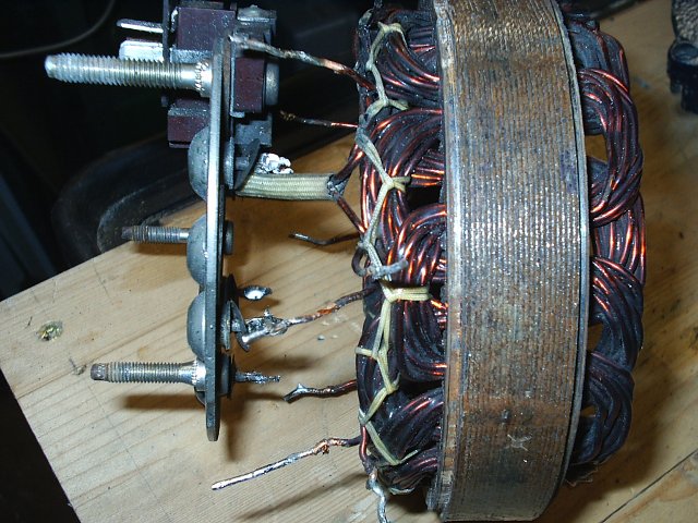

Elektronics schrieb: > Wäre es möglich, eine Autolichtmaschine auf 230/400V umzuwickeln? Das sollte nicht allzu schwer sein. Ein Problem könnte sein, die alte Wicklung ab zu kriegen, sie ist meist zugelackt. Da hilft dann Wärme. Vorher sich die Wicklung genau ansehen und aufzeichnen. Es sind typisch nicht viele Windungen, also leicht zu zählen. Das Feld wird man nicht so leicht ändern können. Die Spule liegt innerhalb der Klauen, die die Pole bilden. Die wiederum sind auf die Achse gepresst, das kriegt man mit einfachen Mitteln nicht ab und auch nicht wieder ran. Für die Feldversorgung muß man dann im Bereich 10V bis 20V bleiben, es sei denn man bekommt eine 24V Lima, da sinds dann 20V+. Elektronics schrieb: > Ich will den Motor einer kaputten Motorsense zum Stromaggregat umbauen. > Zum wegschmeißen ist mir der Motor zu schade da bastele ich lieber was > daraus. Schönes Projekt, ähnliches hatte ich auch mal vor. Bin dann nicht dazu gekommen, habe den Platz gebraucht und den Motor zu Schrott gegeben. MfG Klaus Schon mal überlegt wo die 50Hz beim Versorgungsnetz herkommen? Das Umwickeln einer Lichtmaschine auf diese Spannung ist natürlich machbar, aber da kommen dann einige kHz bei Nennlast raus. Für deine "geforderten" 500W ist ein 12V Sinuswechselrichter die bessere Wahl. Falls Du nur einen Generator willst kannst Du jeden einfachen Asynchronmotor nehmen. Oberhalb der Synchrondrehzahl (50Hz: 3000 U/min bei 2poligen Maschinen, 1500 bei 4pol) arbeitet so ein Motor als Generator. Oder bei Inselnetzen (dann mit Kondensatorbeschaltung) bei jeder Drehzahl, dann mußt Du aber die Drehzahl des Antriebes auf die Nenndrehzahl einregeln bzw. 50-100 darüber um die gewünschte Frequenz zu erreichen und bei Lastwechseln zu halten.

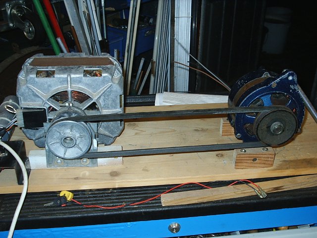

Ich habe inzwischen mal etwas gemessen. Bei einem Feldstrom von 1,5A bei 8V liefert mein Testaufbau ca. 60V pp (Phase zu Phase) bei 240 Hz. Bei 36 Nuten schließe ich auf eine Drehzahl von 2400 U/min. Schneller kann mein Testaufbau nicht drehen. Um aber richtig Leistung zu bekommen, muß die Lima schneller drehen, das dreifache sollte sie schon vertragen. 50 Hz Drehstrom sind also unrealistisch. 200V pp bei 7500 U/min und 12V Feld sollten zu erreichen sein ohne umzuwickeln. MfG Klaus

Klaus schrieb: > Ich habe inzwischen mal etwas gemessen. Bei einem Feldstrom von 1,5A bei > 8V liefert mein Testaufbau ca. 60V pp (Phase zu Phase) bei 240 Hz. Bei > 36 Nuten schließe ich auf eine Drehzahl von 2400 U/min. Schneller kann > mein Testaufbau nicht drehen. Um aber richtig Leistung zu bekommen, muß > die Lima schneller drehen, das dreifache sollte sie schon vertragen. 50 > Hz Drehstrom sind also unrealistisch. 200V pp bei 7500 U/min und 12V > Feld sollten zu erreichen sein ohne umzuwickeln. > > MfG Klaus Warst Du zwischenzeitlich auf dem Schrottplatz und hast Deine alte Maschine wiedergeholt? :-) Gruss Harald
#2266187
Harald Wilhelms schrieb: > Warst Du zwischenzeitlich auf dem Schrottplatz und hast Deine > alte Maschine wiedergeholt? :-) > Gruss > Harald Ich hab den öltropfenden alten Rasenmähermotor weggeworfen, nicht die Lima. Als Antrieb auf meinem Teststand dient ein alter Waschmaschienenmotor. MfG Klaus Trafo anschließen statt neuwickeln? Das ganze geht garnicht wenn man 50Hz braucht, dafür ist die Läuferpolzahl zu hoch. Man dürfte dann nur 500UPM drehen und müsste so viel N reinpacken das kein platz mehr für A ist und damit kaum P zur verfügung steht ;-) Auserdem ist da zu wenig Wickelraum um einen Wickelkopf mit der Windungszahl und Isolationsfähigkeit auszuformen. Das wäre der Grund weswegen ich sowas nie machen würde. Es ist für einen geübten Elektomaschinenbauer min 8-12h Arbeit. Ich würde das nichtmal für Geld machen (damit man eine Vorstellung davon hat wie Undankbar diese Arbeit ist). Gruß Torsten Also bei meinem TDI (der dreht auch immerhin 5000 U/min wenns sein muß) ist das Lichmaschinenrad viel kleiner als das der Kurbelwelle. Die Lichtmaschine wird locker auf 10-15.000 Umdrehungen zu kriegen sein. In Verbindung mit der hohen Polzahl der Lichtmaschine kommt spätestens dann das letzte raus was so ein 50Hz-Gerät toll findet. Das Störgeräusch was man öfter mal bei fehlerhaften Endstufen-Einbauten hat klingt auch schon im Leerlauf nach deutlich mehr als die hier erwähnten 200 Hz. Am ehesten dürften noch einfache Schaltnetzteile ohne PFC damit klarkommen weil die sowieso jeden Müll einfach gleichrichten wenn's die Dioden aushalten. Eine aktive PFC-Stufe bekommt man damit aber bestimmt recht zuverlässig getötet.

Umwickeln? Das ist ne Arbeit für einen der Vater u. Mutter erschlagen
hat. Saueng alles. Der Hersteller hat genau 6 Wdg in je eine Nut
einbringen können, wobei mich interessieren würde wie die Wickelmaschine
das macht. Zum Ende des Wickelvorgangs isses so eng das man das gesamte
Kuddelmuddel eigentlich händisch nimmermehr gebändigt bekommt. Man müßte
vermutlich alle Nute gleichzeitig bewickeln... hat jemand grad n Video
zur Hand?

123 schrieb: > Umwickeln? Das ist ne Arbeit für einen der Vater u. Mutter erschlagen > hat. Saueng alles. Der Hersteller hat genau 6 Wdg in je eine Nut > einbringen können, wobei mich interessieren würde wie die Wickelmaschine > das macht. Zum Ende des Wickelvorgangs isses so eng das man das gesamte > Kuddelmuddel eigentlich händisch nimmermehr gebändigt bekommt. Das wird leichter, bei mehr Windungen. Der Draht ist dann viel dünner. Wenn ich den Platz in meiner Lima ansehe, ist der ebenso groß wie in jedem normalen Drehstrommotor für 240/400V. Bei 240V Motoren werden die Wicklungen normalerweise auf einer Form hergestellt. Das kann einfach ein Stück Holzbrett sein, dessen Umfang gleich dem der Wicklung ist. Nachdem die Nut mit Isoliermaterial ausgelegt ist, wird die ganze Wicklung dann in die Nut eingefädelt. Danach verschalten, durch ein paar Abbinder fixieren, lackieren und im Ofen trocknen. Es würde mich wundern, wenn ein erfahrener Dreidrahtkomiker, wie oben gesagt, dafür 8 und mehr Stunden braucht. Wie das mit dickem Draht gemacht wird, weiß ich nicht. Wenn mir der Draht zu dick ist, würde ich bifilar mit dünnerem arbeiten. Man braucht dann aber 2 Rollen Draht, damit das leicht geht. Harald Wilhelms schrieb: > Könnte man nicht statt umwickeln umlöten? Also bei mehreren neben- > einander liegende Polen die Wicklungen in Reihe schalten? Du kannst die Polzahl des Rotors nicht ändern, daher wird das leider nicht funktionieren. Harald Wilhelms schrieb: > Dann > hätte man gleichzeitig eine niedrigere Frequenz und eine höhere > Spannung. Das klingt gut, leider je geringer die Polzahl oder die Drehzahl (also die Frequenz) desto niedriger die induzierte Spannung. Am Ende ist das ein Nullsummenspiel. Timm Thaler schrieb: > Die Effizienz von LiMas soll aufgrund des billigen Aufbaus nicht so > dolle sein, eventuell ist der Asynchronmotor doch die bessere Wahl? "soll" ist immer so eine Sache, Versuch macht kluch. MfG Klaus Die Lichtmaschine arbeitet wirklich nicht besonders effizient. Die Dinger werden schon bei verhältnismäßig geringem Laststrom sehr warm. Soweit ich weiß hat eine Lichtmaschine keine Polpaare die sich in Reihe schalten lassen weil die Wicklung nur aus drei Drähten besteht. Es liegt quasi bereits alles in Reihe, was bei der Drahtstärke auf dem engen Wickelraum auch Sinn macht.

Torsten W. schrieb: > Naja ich würde mich schon als erfahrener "3-Drahtkomiker" bezeichnen. > Ich bleibe daher bei meiner Aussage zu den Arbeitszeiten ;-) > Es ist einfach eine scheiß Fummelarbeit, der begrenzte Raum mach es > nicht besser. Sorry, wenn ich dir da zu nahe getreten bin. Aber zu der Zeit, als es noch Lehrlinge gab, hatte jede Fraktion so ihren Spitznamen. Ich hab noch ein Photo gefunden, das ich beim Umbau meiner Lima gemacht habe. Für mein Empfinden ist da ähnlich viel Platz, wie bei einer gängigen Drehstrommaschine. Das zweite Bild zeigt den Testaufbau, von dem die oben genannten Messwerte stammen. MfG Klaus Das ist ein Waschmaschinenmotor, richtig? Der müßte einiges mehr als 2400 U/min schaffen, ich denke so 10.000 packen die Dinger. Sind ja schließlich Kollektormotoren. Aber dem Riemen würd ich bei der Drehzahl nicht vertrauen. Der wird dann einiges an Leistung kosten oder Dir um die Ohren fliegen. Kannst Du die Lichtmaschine nicht direkt mit der Motorwelle antreiben?

Torsten W. schrieb: > Der Motor kann an 50Hz max. 3000UPM haben, kann gut sein das der unter > Last dann auf 2400 runtergeht. Wenn das Feld der Lima nicht (kaum) erregt wird, messe ich 260Hz. Der Riemen hat krumme Stellen, ohne ihn könnten die 3.000 Touren passen. Ich geh aber jetzt nicht in die Garage und bastle einen Drehzahlmesser. Einen Kollektor hat dieser Motor nicht. Wenn Ben__ mal ganz links auf das Bild schaut, kann er den Kondensator sehen. MfG Klaus Das muß eine Waschmaschine aus der Uhrzeit gewesen sein. Ich hab hier zwei schöne kreischende Kollektormotoren, wie sich das gehört.......... Für eine Lichtmaschine auf jeden Fall der bessere Antrieb.

Ben _ schrieb: > LOL. Besorg Dir einen vernünftigen Motor! ;) > Warum? Aus Strom Strom erzeugen? Ich wollte nur mal messen, was aus einer Lima rauskommt, wenn man sie von den "Dioden" und dem Regler befreit. Da die induzierte Spannung proportional zur Feldänderung ist, und diese ist proportional zur Drehzahl und zum Feldstrom, kann alles weitere errechnen. MfG Klaus Ist Deine Sache. Ich dachte Du wolltest ausprobieren (nicht ausrechnen) ob so ein Ding auch 230V schafft und falls ja bei welcher Drehzahl.

@Elektronics Elektronics schrieb: > Hi. > Wäre es möglich, eine Autolichtmaschine auf 230/400V umzuwickeln? Das war die Frage. Torsten W. schrieb: > Viel Platz ist in der Maschine da auch nicht, aber es wär knapp machbar. MfG Klaus Bliebe der Beweis.

Torsten W. schrieb: > Es ist einfach eine scheiß Fummelarbeit, der begrenzte Raum mach es > nicht besser. > Es ist nicht ganz unmöglich wenn man in den Lagerschilden Platz schaffen > kann, ich will da niemanden abhalten, nur sollte man da schon mit dem > Teufel paktieren damit das was wird. Hallo Torsten, ich hab gerade ein Schnittmodell einer Lima gesehen, das ist mit meinem alten Teil überhaupt nicht vergleichbar. Da ist wirklich kaum Platz. In diesem Fall wirst du richtig liegen. MfG Klaus
