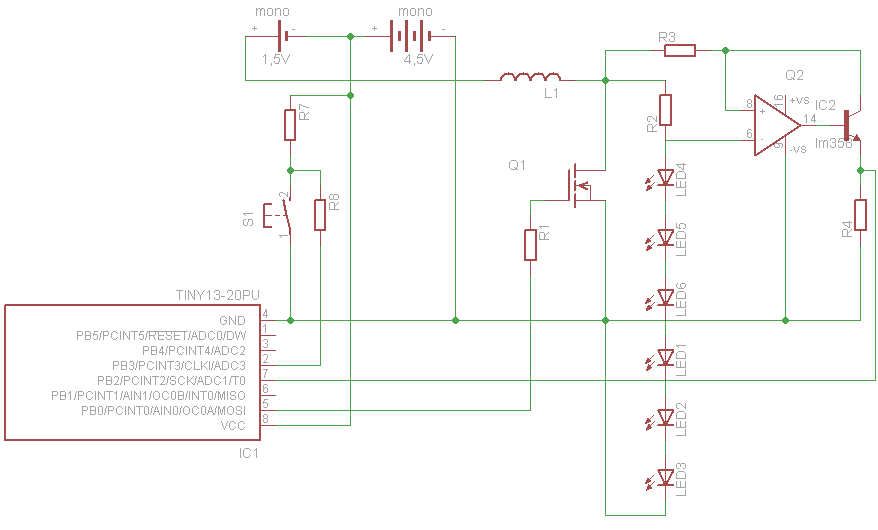

Hallo...
nach langem suchen fand ich dennoch irgendwie keine zufriedenstellende
Antwort, weshalb ich mich entschloss mal mein Problem hier zur
Diskussion bereit zu stellen. (Bin neu hier... vll etwas nachsicht -
oder auch nicht xD)
Mein Problem:
Ich habe eine Campingtaschenlampe, welche nach einigen Kontakten mit
Wasser nicht mehr möchte. Deshalb möchte ich diese Umbauen: heißt Leds
rein statt der Leuchtstoffröhre.
vorhandene Hardware (nicht verändern):
1 Taster
4 Batterien (Mono)
geplante einzusetzende Hardware:
6 High-Power LEDs (jeweils 300mA bei ca 3,4V)
1 ATTiny13 (Steuerung des ganzen)
Ich hatte mir da jetzt schon ein wenig was zusammengesucht und wollte
Fragen ob der Schaltplan so wie er ist auch funktionieren könnte
(Auswahl Bauteile und Dimmensionierung ausgeschlossen) oder ob noch
Bauteile fehlen/zu viel sind.
Details:
Beim Tiny würde ich die beiden PWM-Channel nutzen: einen für den
Step-Up-Wandler und den anderen zur Dimmung der Leds.
Über einen Spannungsteiler würde ich dann durch den ADC auslesen ob die
erzeugte Spannung innerhalb der Toleranzen liegt -> Regelung
Step-Up-Wandler. Außerdem dient der Spannungsteiler als
"Leerlaufverbraucher", falls die Leds fast aus sind ... (ganz aus per
PWM wird nicht benötigt, weil da kann ich die Lampe ja auch ausmachn
wenn ich kein Licht mehr brauche).
Mosfets hatte ich hier geplant mit P-Kanal Logik-Level.
Ich hoffe ihr könnt mir da ein wenig helfen :)

von Alexander S. (esko) Benutzerseite
An deiner Stelle würde ich den Strom direkt über den Schaltwandler
regeln, anstatt eine extra PWM einzusetzen. Zwar ändert sich die Farbe
der Leds etwas mit dem Strom, aber es ist viel effizienter und
einfacher. Außerdem hast du dann eine echte Stromregelung.
Also weg mit: C1, D1, Q3, R2, R11. Die Leds dann alle in Reihe schalten
und einen kleinen Shunt zum Strommessen zwischen den Leds und Masse
einbauen.
R3 soll sicher nach Masse und nicht nach Plus.

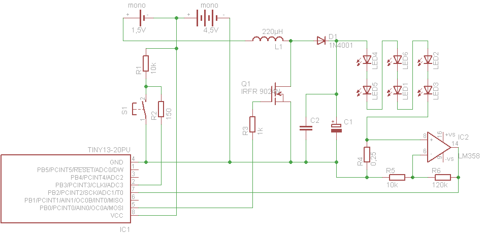

von Nico K. (nkp)
Danke für die schnelle Antwort.
1. Eine Stromregelung ist natürlich schon besser, aber woher weiß man da
welche spannung erreicht wird mit der spule? oder pegelt die sich selber
ein (als resultat des stromflusses)?
2. Kann man das da wirklich ohne Diode betreiben? Dachte die ist ein
wichtiger Bestandteil der Step-up-wandlung damit am Ende eine
Gleichspannung erzeugt wird oder wird das hier durch die leds erreicht?
3. mit der verstärkung sollte das prinzipiell dann auch klappen oder ?
(noch nie mit OPs gearbeitet^^)
mfg
Lothar Miller schrieb:
> Und du wirst sehen, dass dein
> LM358 und insbesondere dein AVR viel zu langsam sein werden.
Man kann den AVR einfach ein festes PWM-Verhältnis ausgeben lassen, den
Strom messen und ihn dann diesen regeln lassen.
Den Strom den man am Shunt abnimmt kann glätten, weil er sich sowieso
nicht schnell ändert.
http://spritesmods.com/?art=ucboost&page=3
Nico K. schrieb:
> 1. [...] oder pegelt die sich selber ein (als resultat des stromflusses)?
Ja
Wenn die Schaltfrequenz niedrig genug ist, dann kann man die Leds als
Dioden benutzen. Ob das mit so großen Leds noch funktionert (Kapazität)
kann ich nicht sagen. Du kannst ja eine Diode im Plan vorsehen und dann
ausprobieren wie das Ergebnis mit einer Drahtbrücke ist.
Schau mal hier nach wie das geht:
Operationsverstärker-Grundschaltungen
Der Shunt muss an Masse angeschlossen werden und den Transistor braucht
man hier auch nicht.

Da ich leider in Richtung Elektronik nie etwas gelernt hatte und alles
im "Selbststudium" mitbekommen habe bin ich nicht so bewandert in der
Berechnung... Daher meine Frage an euch:
1. Stimmen die berechneten Widerstandswerte so in etwa? (Als
Referenzspannung zum ADC hätte ich die internen 1,1V genommen, da diese
unabhängig von der Spannung der Batterien immer vorhanden ist und daher
eine halbwegs zuverlässige Grundlage darstellt)
2.Die Induktivität der Spule habe ich mit der Seite berechnet:
http://schmidt-walter.eit.h-da.de/smps/aww_smps.html
(6V eingang, 21V ausgang, 0,35A ausgangsstrom, fast-PWM des Tiny13 bei
9,6MHz -> 37,5kHz) ... allerdings ändert sich die Induktivität stark
nach unten wenn die Batterien leerer werden... ist das schlimm? oder
heißt das dann nur das der Wirkungsgrad mit leerer werdenden Batterien
sinkt?
3.Ist der MOSFET dafür so geeignet? Kann man den so treiben oder ist
eine indirekte Ansteuerung mit Push-Pull-Transistoren notwendig?
4.Ich hab leider keine Ahnung welchen Kondensator man für so etwas nimmt
und wie groß der Dimensioniert wird... (Elko oder Keramik oder eine
Kombination oder irgendwas ganz anderes? - persönliche vermutung wäre ja
größerer Elko mit kleinem Keramik) - laut Formel C=Q/U ->
C=0,35A*(1/37500)s/21V=444,4nF kommt mir aber recht klein vor^^
Sorry für so viele Fragen... ich hoffe Ihr könnt mir verzeihen ...
MfG
geht mir ähnlich :)
der IRFR9024N ist ein P-Kanal Mosfet, du brauchst einen N-Kanal mit
Logic-Level. Für meinen Wandler verwende ich den IRL3705N, der dürfte es
bei dir auch tun (evtl. sogar schon überdimensioniert)
Anstelle des Opamps und des Shunts kannst du auch den ACS714 oder
vergleichbares nehmen. Da brauchst du nur noch Filterkondensatoren, und
bist auf der sicheren Seite.
Die Diode muss schnell sein, 1N400x geht hier nicht.
Stattdessen eine Schottkydiode, z.B.: 1N5819 oder 1N5822
Nico K. schrieb:
> Ja ich weiß das ich die 120kHz und mehr damit nie erreiche, aber ich
> weiß auch das bereits ab einer Frequenz von 150Hz PWM-gedimmte Leds
> nicht mehr flackern.
Du brauchst aber eine Frequenz im 10kHz Bereich weil sonst die Spule zu
groß wird. Ein AVR schafft das auch locker.
> Spule [...] magnetische Abschirmung
Magnetfelder kann man praktisch nicht abschirmen.
Ergibt 0,9V bei 300mA -> Passt. Aber mach die Widerstandswerte der
Spannungsteiler ruhig um Faktor 10...100 kleiner.
Außerdem muss du den die Spannung über R4 mit einem RC-Glied glätten,
weil du sonst den Ripple der Schaltfrequenz misst, und dafür ist der OPV
und der AVR zu langsam.
Datenblatt vom Mosfet habe ich jetzt nicht angeschaut, das muss ein
Logic-Level-Mosfet sein. Mach den 1kΩ raus und der AVR sollte den Mosfet
treiben können.
Elko oder ganz weglassen. Der Strom ist durch die Diode schon halbwegs
glatt.
Dann wäre er in einer Schaltperiode schon komplett leer. Du muss hier
mit z.B. 1V rechnen und das ergibt dann auch sinnvolle 10µF. Oder
weglassen wie gesagt.
Du ziehst aus den Batterien mehr als ein Ampere. Bedenke das dabei die
Spannung ganz schön einbricht.
-> Am Eingang einen Kondensator ca. 22µF vorsehen
-> Versorgung vom OPV filtern mit einem RC-Glied
-> 10µF + 100nF an der Versorgung des AVR, evtl. auch dessen Versorgung
filtern.
von MaWin (Gast)
Was zum Teufel willst du da steuern ?
Diskolight ?
4 Monos heisst 6V, und man entlädt garantiert nicht 3 davon anders als
die 4.
6 LEDs a 300mA bei 3.4V heisst 6.2 Watt, das ist schaffbar.
Und Taschenlampe heisst, der Schalter ist ja wohl schon drin.
Alles was du brauchst, ist ein Spannungswandler 6V auf 21V, was im
Bereich der fertigen integrierten step up Spannungswandler liegt, z.B.
ein LM2577 schaltet problemlos die 3A die primär notwendig sind, mit
52kHz reicht ihm eine 50-100uH(3A) Spule, und du kannst je nach Shunt
den Strom in Stufen einstellen, Schaltplan Figure 1 wobei R1 deine 6
LEDs in Reihe sind und R2 4 Ohm haben sollte für 300mA.
Wozu da ein uC bei dem du nicht weisst wie er regeln soll und der bei
Gelegenheit die LEDs auf grund eines Programmfehlers grillt ?

Abgesehen davon kann so ein Tiny13 sehr wohl als Spannungsregler
eingesetzt werden. Dazu braucht es auch den OV nicht. Bei der Verwendung
der internen Referenz hat man ~1mV Auflösung. Bei 0.25Ohm Shunt wird man
also Werte um 80dez. messen, wenn der Strom bei 350mA liegt. Wenn man
das Mess-Signal am Shunt mit 10k und 100nF glättet und den ADC mit der
PWM synchronisiert, geht das sehr schön. Bei 9.6Mhz hat man 37kHz PWM
mit 8Bit. Als Spule bietet sich eine geschirmte Induktivität mit 120µH
und als Puffer-C 220µF an. Das Programm sollte außer dem Strom aber auch
die Spannung über den LEDs messen, um bei einer kalten Lötstelle den
Konverter nicht bis unter die physikalische Grenze laufen zu lassen. Dem
Tiny würde ich noch einen LDO spendieren, dann kann er am kompletten
Batterieset laufen. Mehr als 10mA wird er nicht ziehen. Gut wäre auch
noch eine Betriebsspannungsmessung, um bei leeren Batterien kontrolliert
abzuschalten. Diese Messung kann an einer (ohnehin vorhandenen) LED
stattfinden, wenn VCC als ADC-Referenz verwendet wird.

von Nico K. (nkp)
Danke für die vielen Antworten...
Hatte am Anfang auch überlegt ob ich einfach nen fertigen
Step-Up-Wandler nehme im Gehäuse (externe Spule und bla ), allerdings
hätte ich da den Tiny immer noch gebraucht zur Ansteuerung. (Beides fänd
ich zB Overkill xD)
Die hatte ich so überlegt: bei kurzen Impulsen auf den Taster EIN/AUS
... bei länger gedrückt halten eine auf/abwärtsdimmung (hoffe ihr
versteht was ich meine) ...
Das wegen der ungleichen Belastung der Batterien sollte denke ich
weniger das Problem darstellen, weil der Tiny als einziger Verbraucher
dran hängt und nicht die Masse ziehen sollte. Da sind denk ich mal die
Toleranzen der Hersteller größer was den Energieinhalt von Monozellen
angeht.
Die Spannungsmessung vor den Leds und der Batterien ist auf jeden Fall
eine gute Idee... Ports dürften auch noch da sein :D (Tiny hat ja genug
:D)
Hatte anfangs gedacht die Brown-Out Detection zu nehmen, aber wenn ich
so ma drüber nachdenke ist das keine gute Idee gewesen...
Mfg
achso... ja ich möchte gerne etwas dazulernen wenn ich etwas bastel :)
