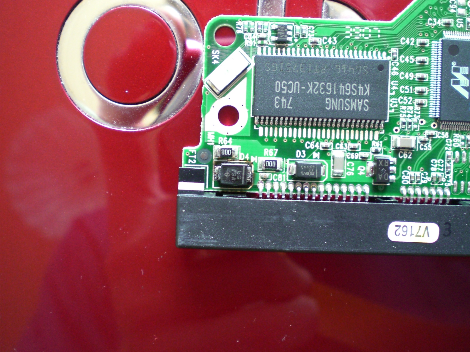

Hallo Leute,
kann mir  jemand bei der Identifikation des im Bild dargestellten
SMD-Bauteils helfen? Das Bauteil um das es geht traegt die Aufschrift LG
79A und ist jenes das angebrannt aussieht. Es handelt sich wohl um eine
Diode, jedoch finde ich im Netz nirgens etwas unter LG 79A. Hab zwar
herausgefunden, dass es sich beim Hersteller um General Semiconductor
handelt, aber auch auf deren Seite ist nichts zu finden. Hat jemand eine
Idee welche Diode ich als Ersatz benutzen kann? Das Ganze befindet sich
uebrigens auf einer Western Digital Festplatte. Bin fuer jeden Hinweis
dankbar.

ich habe nicht nach der Diode gesucht...
Supressordiode, die es wegen Überspannung zerlegt hat.
Externe HD mit falschem Netzteil betrieben?
Die dürfte einen netten Kurzschluß haben, runterlöten, schauen, ob alle
Leiterbahnen ok sind, Platte anschließen (intern am PC), Daten retten,
wenn sie sich noch meldet.
PS: Wieso tauchen überhaupt in letzter Zeit soviele HDs mit
Überspannungsschäden auf?
Ob man solche eine HD noch für unwichtige Daten weiter nutzt (ohne oder
mit neuer Supressor-Diode), muß man slebst wissen, eine Garantie, daß es
nicht doch Folgeschäden gegeben hat, kann keiner geben...
Gruß aus Berlin
Michael

Vielen Dank fuer die Antworten.
Habe die Diode ausgeloetet und die Platte funktioniert. Jetzt muss ich
eine Ersatzdiode finden. Kann man pauschal sagen bei welcher Spannung
diese kurzschliessen muss? Ich hab da noch eine alte Festplatte aus
einem Laptop, wird die so eine Diode drin haben?
Wenn, dann ist es die falsche. Diese kleinen Festplatten brauchen keine
12 V zur Versorgung, sondern nur 5 V mit dementsprechend kleiner
dimensionierter Absicherung gegen Überspannung darauf.
Du brauchst sowas in dieser Art:
http://www.reichelt.de/Ueberspannungs-schutzdioden/1-5KE-15A/index.html?;ACTION=3;LA=444;GROUP=A46;GROUPID=3000;ARTICLE=41857;START=0;SORT=artnr;OFFSET=16;SID=22ZAP6VdS4ARYAAF10mdA3ae6817f317e6f066928a044633d9fca
