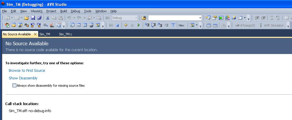

ich versuche mit dem AVR Studio 5 mein erstes Programm zu debuggen.
Mein Programm ist eine einfache Zählschleife.
Als Debugger habe ich den "AVR Simulator" genommen.
Wenn ich nun auf Debug-->Start debugging and Break klicke, kommt ein
Fehler:
"No Source Available" (siehe auch angehängtes Bild).
Was mache ich falsch?
Vielen Dank für Eure Hilfe!

Nicht weit genug gelesen? Das Fenster bietet dir doch eine Problemlösung
zum anklicken an.

C-Code. Bei mir läuft das Debuggen nur wenn die Konfiguration auf Debug
und nicht auf Release steht. Der Unterschied in den beiden
Konfigurationen ist offensichtlich das Debug Level und die Art der
Optimierung. Bei Debug-Konfiguration steht es bei mir auf Default (-g2),
bei Release auf none. Wenn ich an der Einstellung rumspiele bekomme ich
auch den Fehlertab mit der Meldung "no source code available".
Einstellen kannst Du das Ganze unter Project --> Properties und dort
unter Debugging. Bei mir funktioniert nur die Einstellung -g2.

Ich habe offenbar mein Problem gelöst:
In Atmel AVR Studio 5 (Version: 5.0.1163)
ALT F7 -> Tools -> JTAG Clock auf die geringste Frequenz gezogen
Diese Lösung habe ich bei Studio 5.1.208 ebenfalls erfolgreich anwenden
können.
