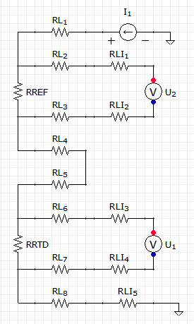

Für den Konstantstrom ist mir nach reichlich Hirnkneten was eingefallen,
was mich irgendwie erstaunt:
        Uref      |\
         o -------|+\         ___ RL
                  |  >-------|___|-------.
               |           o ------------o
               |                         | PT100
               |       U   |            | |
               |           o ------------o
               |              ___ RL     |
               o-------------|___|-------'
               | RM
22
23
24
25
26
              GND
27
(created by AACircuit v1.28.6 beta 04/19/05 www.tech-chat.de)
Uref ist die Referenzspannung des AD-Wandlers, RL sind die
Leitungswiderstände, die nicht unbedingt gleich sind. RM ist ein
präziser Referenzwiderstand.
Der Strom durch den PT100 ist nun I=Uref/RM, denn der OPV bringt seinen
negativen Eingang auf Uref. Über dem PT100 fällt U=RM*I ab, U wird mit
einem Differenzverstärker abgegriffen und dem AD-Wandler zugeführt.
Dessen Auflösung (bei 10 Bit) ist V=Uref/1023, er misst n=U/V. Und da
kürzt sich Uref praktischerweise wieder heraus, ich messe nur das
Verhältnis von PT100 zu Referenzwiderstand RM.
Als OPV dachte ich an NE5534, den könnte ich dann auch beinahe
frequenz-kaputtkompensieren, um ihm jegliche Schwingneigung
auszutreiben, und das Offset bekäme ich klein.
Als Differenzverstärker dann sowas in der Richtung INA126/8/9, das hätte
ich noch da, das würde auch gleich den Pegel auf den Eingangsbereich des
AD-Wandlers skalieren.
Das Prinzip wollte ich dann mit klassischem CMOS4052 auf vier Kanäle
aufblasen. Ich erinnere mich an einen Thread über so eine
RS232-Temperaturmessbox, ich suche noch danach. Dort wurde das auch so
gelöst.
Grau ist aber alle Theorie, die man uns im Studium eintrichtert, deshalb
würde ich mir Kritik zu der Idee wünschen.
Vielen Dank und Gruß,
Kama
von MaWin (Gast)
Üblich wären im Auto eher NTCs, und oh Überraschung:
Die gibt es auch in autotauglicher Verpackung.
Beim Pt100 ist trotz +/-2GradC eine Genauigkeit der
Spannungs- bzw. Widerstandsmessung im Bereich von 1%
notwendig, da es aber um Temperaturen geht, können
Störungen gut weggefiltert werden.
Deine Methode, den Strom aus der Referenzspannung des
A/D-Wandlers abzuleiten, ist prinzipiell klug,
aber die zu messende Spannung U (an U1 und U2) liegt
leider ÜBER der Referenzspannung.
Wenn du also nicht einen nachgeschalteten Instrumentenverstärker
dazubauen willst (der ein Genauigkeitsporblme hat und nicht
mit nur 1% Widerständen aufgebaut werden könnte),
musst du am Eingang die Refernzspannung teilen (sagen wir um 1:2),
damit die beiden Spannungen an U1 und U2 per A/D gemessen werden
können.
Dann liegt der Spannungsbereich des Pt100 nur im halben Messbereich
des A/D-Wandlers, und auch dort bei realen Temperaturen nur in einem
Teilbereich, was es mit 1% schon recht kritisch werdebn lässt.
Du hättest dasselbe Ergebnis, wenn du
URef--|>o--+ OpAmp als Buffer
        Pt100
A/D -------+
          RM (besser 1%)
          GND
aufgebaut hättest, denn KONSTANTstrom ist zum Messen unnötig,
es reicht die Kenntnis über RM.
von Ina (Gast)
>. PT100, weil es den in vielen schönen Bauformen von vielen
>Herstellern gibt, insbesondere mit Einschraubbefestigung.
Gibt es auch in der KTY-Serie.
>. Vierleitermessung, bedeutet praktisch keinen Mehraufwand bei der
>Verkabelung und kann notfalls immer noch in Zweileiterschaltung
>betrieben werden.
Bei +/-2° Genauigkeitsforderung ist ein PT100 eigentlich Overkill, erst
recht eine Vierleitermessung.
Das so zu machen ist gefährlich, weil du immer in der Gegenkopplung
eines OPamp hängst. Gerade am "-" Eingang sind da Streukapazitäten in
der Regel verboten.
Ich würde es mit einem KTY machen und einer simplen Look-Up-Tabelle, in
einem µC deiner Wahl.
von Sven P. (Gast)
Ok. Linearisierung ist ja kein Problem, hängt ohnehin an einem
Mikroprozessor.
Doch genau das schwebte mir vor. Mit dem erwähnten INA hatte ich
eigentlich bisher ganz gute Erfahrungen gesammelt.
>         Pt100
> A/D -------+
>           RM (besser 1%)
>           GND
Da wären aber wieder Leitungswiderstände mit im Spiel.
Klar ist das Overkill, aber es steckt halt (wie bei mir immer, und nicht
immer ganz einfach...) etwas Idealismus dahinter, mal was Neues
auszuprobieren.
von Sven P. (Gast)
Sehe ich gerade. Ok.
>>betrieben werden.
Sehen wir das als oben erwähnten Idealismus :-)
> der Regel verboten.
Hm, mein Wissen darum ist bescheiden.
Ich denke, du denkst, dass die Streukapazitäten die Gegenkopplung in
eine Mittkopplung schieben, ja? Aber gerade das könnte ich doch
kompensieren, zumindest macht mich die Theorie das glauben.
Dann hätte ich doch immer noch das Konstantstromproblem, oder?
Gerade darauf liegt mein Augenmerk.
Wie würde man denn alternativ eine Vierleiterschaltung sinnvoll mit dem
Strom versorgen?
Danke!

von MaWin (Gast)
Nein nein, ich habe nur vereinfacht gezeichnet, ich dachte schon an 2
Leitungen zum A/D-Wandler.
Na ja, sagen wir so: Recht aufwändig für den einfachen Job, oder ?
In meinem Auto ist simpel der NTC als zeitveränderndes Element in einem
NE555 Oszillator drin und der uC ohne Analogeingänge wertet den aus. Am
Aussenthermometer erkenne ich, daß es auf 1 GradC genau ist, offenbar
softwarekalibriert.

von Sven P. (Gast)
W.S. schrieb:
> Und gerechnet wird so (ist linear):
>  Rpt100 = Rref *  U(pt100) / (AdcFullscale - U(pt100));
Ich verstehs einfach nicht. Bei deiner Schaltung gehts gerade noch, ist
ja nur ein Spannungsteiler und die Spannungen verhalten sich, wie die
Widerstände (U = U(PT100)):
Aber wenn ich jetzt Leitungs- und Kontaktwiderstände einbaue:
Uref--------+
           Rl1
           Rref
AD.E+ ----\ |
          Pt100
AD.E- ----/ |
           Rl2
           _|_
           GND
Dann kriege ich sowas:
Und da sind sie doch wieder, oder nicht? Ich stehe völlig auf dem
Schlauch :-/

von wayne (Gast)
Dadurch das du bei der Vierleitermethode die Spannung direkt über den
Messwiderstand mit 2 zusätzlichen Leitungen abgreifst, über welche
normalerweise nur ein vernachlässigbarer Strom zu die ADC Eingänge
fließt, brauchst du dir über die Leitungswiderstände keine Sorgen
machen.
Genau dafür verwendest du ja die Vierleitermethode.

von Arc N. (arc)
Sven P. schrieb:
> Hi,
> im Moped geht es darum, Temperatur von zwei Ölkreisläufen, der Umgebung
> und des Kühlmittels zu messen. Nicht sonderlich genau natürlich (ich
> setze einfach mal +-2°C an).
Passenden AD-Wandler z.B. AD7792/3/4/5, LTC24xx, ADS124x, ADS114x
oder einen Controller der das direkt übernehmen kann Cypress PSoc3 o
PSoC5, ADuC7061 etc. alle haben die nötigen Stromquellen und Verstärker
integriert, extern fehlt da (fast) nur noch der Referenzwiderstand...

wayne:
Scharf erkannt. Schau mal, vielleicht entdeckst du ja meinen Denkfehler:
Beitrag "Re: Automotive: Temperaturmessung mit PT100"
Ina:
Ich verbau auch gerne KTY oder sowas. Aber das ändert doch an meinem
Problem erstmal wenig oder? Ich stehe immer noch mit der
Widerstandsmessung auf dem Schlauch :-/
So sehr ich die Schaltung von W.S. auch bearbeite:
Es heben sich die Leitungswiderstände einfach nicht weg. Ohne die
funktioniert das ja wunderbar.

von Johann (Gast)
Haku schrieb:
> Da ist wohl ein Denkfehler drin, den bisher keiner erkannt hat.
Der Denkfehler ist: Du machst's Dir zu kompliziert. Einfach gesagt: die
Vierleitermessung braucht einen bekannten Strom. Am einfachsten zu
bekommen mittels Konstantstromquelle, Du kannst den Strom aber auch
messen.
So, z.B.:
Ubat-----+
         Rltg
         +---------U1
         Pt100
         +---------U2
         Rltg
         +---------U3
         Rref
Gnd------+
Dann ist Rt100=((U1-U2)*Rref) / U3

von Haku (Gast)
Ina:
Ja, die Seite jabe ich mir zu Gemüte geführt.
Und wo beschreibt Sprut dort mein Problem mit der Vierleiterschaltung?
Und Johann fängt jetzt wieder mit der Stromquelle an, die ich zwar von
Anfang an verbauen wollte, bei der man mir aber so dringend zu
ratiometrischer Messung ohne Stromquelle rät.
Nochmal: Ich würde das ja gerne ratiometrisch umsetzen. Aber die
Berechnung hat bisher immer noch keiner aufgeklärt. Den Spannungsabfall
über den Zuleitunge zu messen, halte ich darüberhinaus für sportlich.
Die Idee war ja gerade, von diesem loszukommen. Nicht nur wegen ggf.
langer Leitungen, sondern auch wegen Kontaktwiderständen in dreckigen
Steckverbindern.
Also: Kann man eine ratiometrische Messung aufbauen, bei der dir
Leitungswiderstände kompensiert sind?
Und nochmal der Verweis, W.S. hat es zuletzt angedeutet:
Und ich werde nicht draus schlau:

von Arc N. (arc)
Sven P. schrieb:
> So langsam raffe ich  das, ich denke, ich kann es jetzt nachvollziehen.
> Gut.
Dann rechne noch mal die Schaltung im Anhang durch...
> Nun würde ich doch gerne noch wissen, was sich W.S. da gedacht hat:
> Oder MaWin dort:
> W.S. sprach sich für Vierleiteranschluss aus, aber wie sollte das dann
> funktionieren? Zielt das auch darauf, den Strom selbst zu messen, über
> den Spannungsabfall am Referenzwiderstand?
Siehe Anhang, Hint: Wenn man noch die Gleichungen für den AD-Wandler
aufstellt kommt etwas in der Art raus
Code = 2^N  RRTD  GAIN / RREF
von Ina (Gast)

von Sven P. (Gast)
Arc Net schrieb:
>> Gut.
Ich danke dir für die Mühe mit der Schaltung.
Allen anderen natürlich auch!
Ok, ich versuchs mal:
Zu varnachlässigen sind die Widerstände in den Zuleitungen zu den beiden
AD-Wandlern:
. oben RLI1, RLI2, RL2, RL3,
. unten RLI3, RLI3,  RL5 und RL6
Dann nimmst du als Referenzspannung für den AD-Wandler die Spannung über
RREF, oder? Dann könnte ich dir nämlich folgen. Dazu wärs doch sinnvoll,
den RREF masseseitig zu verbauen.
Die Spannung über dem RTD müsste ich dann mit einem Differenzverstärker
abziehen und käme auf deine Gleichung.

von Udo S. (urschmitt)
Hast du es endlich begriffen? Ok ich versuchs noch mal:
Lass die Schaltungsvariante von W.S. Es ist ungünstiger den Rref auf die
Versorgungsseite zu setzen. Nimm die von Johann. Setze ihn auf Masse
direkt da wo deine Spannungmessung ist, dann musst du nicht mehr von
parasitären Widerständen zwischen Masse und Rref ausgehen.
Sven P. schrieb:
> Johann hat so gebaut:Ubat-----+
>          Rltg
>          +---------U1
>          Pt100
>          +---------U2
>          Rltg
>          +---------U3
>          Rref
> Gnd------+
Das ist der Schlüssel zum Erfolg.
Das ist Vierleiter. die beiden Rltg sind die unbakannten parasitären
Widerstände für den Messtrom und der 1. und 2. Leiter um durch den Pt100
den Messstrom zu schicken.
Der 3. und 4. Leiter sind die Messleitungen zum Pt100 um U1 und U2 zu
messen.
In der Formel ist weder Ubat, noch Rltg vertreten, du brauchst also
weder eine hochgenaue Spannung noch eine Stromquelle noch die
Leitungswiderstände zu berücksichtigen.
Du solltest aber die beiden Messleiter (U1 und U2) vor dem A/D Wandler
mit je einem Kondensator gegen Masse abschliessen. Keine Ahnung was da
besser wäre 0,22µ Folie oder 0,1µ Keramik, das können dir andere sagen.
Viel Erfolg
Nachtrag. Du kannst natürlich U1 - U2 auch direkt über einen
Differenzverstärker bzw. A/D Wandler mit Differenzeingang direkt messen.
