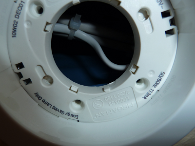

von Elektronics (Gast)
So, hier mal ein Bild der Fassung.
In der Mittel das Loch, wo dann die Drossel sitzt.
Unten ist der Röhrenraum.
Ich wollte dem ganzen jetzt eine neue Ansteuerung verpassen, so dass die
Röhre nur noch wenige Watt hat und nicht mehr so heiß wird. Ist mehr
oder weniger eh nur Dekolicht.

von Klaus (Gast)
Das sieht für mich aus wie eine GX53 Fassung. Ich hab da LED-Lampen
drin.
http://www.gx53.eu/led.html
1. Treffer bei Google
MfG Klaus
Hmm ja, GX53 kommt hin.
Danke für den Tipp, gleich mal LED Lampen ordern.
