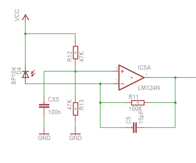

Fazit: Vielleicht hilft ja ein Transimpedanzverstärker (genauer gesagt
drei davon) weiter. So etwas habe ich allerdings bisher weder gebaut
noch dimensioniert. Wider besseres Wissen möchte ich das auf einen
Versuch ankommen lassen, und würde mich über beratende Unterstützung zu
folgenden Fragen enorm freuen:
1.) Wie baue ich das für eine 3-fach-Fotodioden mit gemeinsamer Kathode
auf?  Die Schaltungen hier gehen alle davon aus, dass die Anode gegen
Masse geschalten wird und gehen mit der Kathode an den (-)-Eingang des
OPV.
2.) Wie dimensioniere ich das so, dass die Ausgangsspannung des
Verstärkers  an den Messbereich des A/D-Wandlers angepasst ist?  Wenn
möglich und nicht zu kompliziert mit logarithmischer Kennlinie, um auch
höhere Beleuchtungsstärken vernünftig messen zu können?
3.) Gibt es geeignete ICs im DIP-Gehäuse, die mehr als nur zwei  OPVs
haben - schließlich brauche ich ja drei davon.
Im Voraus vielen Dank!
Alexander
von Achim Schulte (Gast)
Du kannste die gemeinsame Kathode auf VCC , oder besser noch eine höhere
Spannung klemmen.
Anode dann auf den - Eingang.
+ Eingang würde ich über einen Spannungsteiler auf VCC/2 oder etwas
höher klemmen. Gut abgeblockt.
Rückkopplungswiderstand: ca 100k
Die Ausgangsspannung geht dann von Vcc/2 bis 0V.
Anstatt einem logarithmischen Verstärkerdesign würde ich lieber auf den
ADC gehen und dann eventuell ein 2. OPV, der nochmals um Faktor 10
verstärkt - und damit auf nen 2. OPV.
100us ist noch nicht schnell. Da kannst noch mit einem normalen 4-10MHz
R2R 4fach OPV arbeiten.
von Alexander L. (alexdd)
Danke für die erste Antwort. :-)
Brauche ich eine Rückkopplungskapazität? Und reicht als OPV ein
einfacher LM 324 N ?  Abblocken mit 100nF vom Spannungsteiler gegen
Masse?
Sorry für die profanen Fragen, aber wie gesagt bin ich, was
Analogtechnik anbetrifft, auf recht dünnem Eis unterwegs.
LM324 müsste eigentlich gehen.
Wenn Du nicht in SMD arbeitest, dann spendiere nen Sockel, dann kannst
Du ggf. einen anderen schnelleren / rauschärmeren drauf setzen.
Abblocken: nimm 2x 100k und 100nF
Rückkopplungskapazität: brauchst Du wahrscheinlich nicht. Könntest aber
10pF drüber machen. Das wären bei 100k: Tiefpass mit Tau=1µs
von nicht "Gast" (Gast)
Kommt auf die Sperrschichtkapazität des Farbsensors an und die ist nicht
spezifiziert. Für C_D=10pF (Annahme), R_F=100kOhm und GBW=1MHz komme ich
auf eine minimale Feedback-Kap. von C_F=14pF.
Habe ich das so richtig verstanden? Bei Dunkelheit liegt am Ausgang (1)
Vcc/2 an und je höher der Fotostrom, um so geringer die Spannung?
ja.
Ja.
Edit:
@Achim Schulte:
Du warst 1 Sekunde schneller, dafür ist mein J größer ;-)
Die gute Nachricht: Die Schaltung funktioniert einwandfrei und verstärkt
prinzipiell so wie sie soll.
Die schlechte Nachricht: Das Signal ist trotzdem noch nicht
aussagekräftig genug.
Bei den sehr geringen Helligkeitsunterschieden des reflektierten Lichts
steigt beim Fotoelement-Betrieb der per D/A gemessene Wert und über 32
Messungen geglättete Wert um ca. 16 Skaleneinheiten, das Rauschen liegt
geglättet bei etwa 8 Einheiten.
Im Betrieb als Konstantstromquelle musste ich mit dem
Rückkopplungswiderstand auf 1M raufgehen um überhaupt eine Änderung zu
sehen und selbst dann ist der Unterschied mit 1-2 Skaleneinheiten an der
NAchweisgrenze, Rauschen ist dafür unter der Meßgrenze ;-).
Erwartungsgemäß ist die Variante Fotoelement etwas träge, ich bekomme
die Messung nicht ganz in der Austastlücke hin.
Für Vorschläge dankbar,
Alexander
Ja. Dann mach den 100k Widerstand mal auf 1Meg
Je höher Du den Widerstand wählst, desto höher wird natürlich auch die
Verstärkung.
Außerdem rauschen hochohmige Widerstände weniger.
Bei Transimpedanzverstärker sollte man deshalb den Widerstand in der
ersten Stufe deshalb immer so hoch wie möglich wählen. Immer natürlich
die Dynamik beachten.
Der TS974 wäre ein recht rauscharmer OPV mit GBP12MHz, R2R und auch sehr
günstig.
Man kann mit einer Kaskodenschaltung das Rauschen nochmals reduzieren
und die Bandbreite erhöhen:
Wie hier: http://www.sebulli.com/photoamplifier/index.html
Es gibt aber auch recht rauscharme und sehr schnelle OPVs wie OPA657.
Damit könntest Du mit 200k Verstärkung bis 10MHz Bandbreite erreichen.
Allerdings sind die dann nicht mehr für 1€ zu bekommen.
> Verstärkung.
D. h. 5 oder 10 Meg wären auch möglich? Dynamikumfang und Rauschen waren
bisher unproblematisch, auch um die Geschwindigkeit mache ich mir keine
Sorgen.
Wie muss ich den Feedback-C dann dimensionieren? Mit der Formel von
http://www.mikrocontroller.net/articles/Lichtsensor_/_Helligkeitssensor
C_F = sqrt(CI / (R * GWB)) komme ich irgendwie nicht auf die 14pf von
"Gast".
Der Tipp mit dem MTI04CS ist übrigens gut, das wäre wirklich genau das,
was ich brauche. Die Beschaffung für Amateurbastler und die Montage auf
Lochrasterplatine könnten sich als etwas tricky erweisen.
