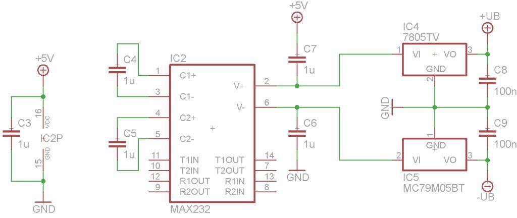

von Achim M. (minifloat)
Die "Russenmethode" kennst du? Nimm einen MAX232 und mach dir mit dem
erstmal +-9V, die du irgendwie an den Kondensatoren abzapfen kannst. Die
bringst du dann bequem per 7805 und 7905 und vllt ein bisschen heftigem
Filtern auf schön glatte +-5V runter.

von Obi Plal (Gast)
Wie wiel Stam kann man aus dieser Schaltung ca. ziehen?
Soll ich einen RC-Filter verwenden?
von Obi Plal (Gast)
Stimmt die Schaltung so (der Filter fehlt)?? Wie soll ich den Filter
dimensionieren?
von Arno Nyhm (Gast)
So einen Quatsch habe ich selten gesehen - der MAX232 hat eine interne
Ladungspumpe mit externen Kondensatoren um die RS232-Pegel zu erzeugen -
zusätzlich denn eben die potentialwandelnden Sender und Empfänger;
braucht man letztere gar nicht, kann man ebenso gut einen Baustein
verwenden der nur eine Ladungspumpe darstellt! Maxim, und natürlich auch
andere Hersteller, haben genug von denen im Programm:
http://para.maxim-ic.com/en/search.mvp?fam=chargepumps&tree=powersupplies
Die 'Russenmethode' halte ich nur für einen temporären Breadboardaufbau,
während man z.B. auf die Ankunft der richtigen Bauteile wartet, für
zulässig...
@Obi: Würde ich erst mal so versuchen, wie von dir gezeichnet. Ob dir
die Rippleunterdrückung der Linearregler ausreicht, kannst du ja messen.
Der INA wird auch noch ein gehöriges maß an PSRR mitbringen. Ach und
Vorsicht: die Negative Spannung hat 2 Tücken:
1. Die 79xx-Regler brauchen eine Grundlast, das Gehäuse(bei TO-220 die
Kühlfahne) ist mit Vin- verbunden.
2. Soweit ich weiß, ist die negative Spannung im Eischaltmoment bei +5V.
Oder hat das Maxim inziwschen besser gemacht?
@Arno: Ich weiß, dass das eine Bastelösung und nicht das Optimum ist.
Deswegen hab ich das auch mal "Russenmethode" genannt(Ich hab nichts
gegen Russen, bewundere sie ob ihrer meist sehr pragmatischen und
unverwüstlichen Lösungen). Trotzdem ist der Max232 in vielen Fällen
leichter beschaffbar also irgendein Spezialdingens(insbesondere Maxim
soll da auch sehr wankelmütig sein, was keinen Absatz bringt, wird
wieder abgekündigt. Nach 10 Jahren gibts das IC nicht mehr und du hast
ein Ersatzteilproblem).

PS: Man kann schon 10-20mA aus dem Max ziehen. Der kann ja jeweils auf
einer RS232-Leitung 20mA treiben.

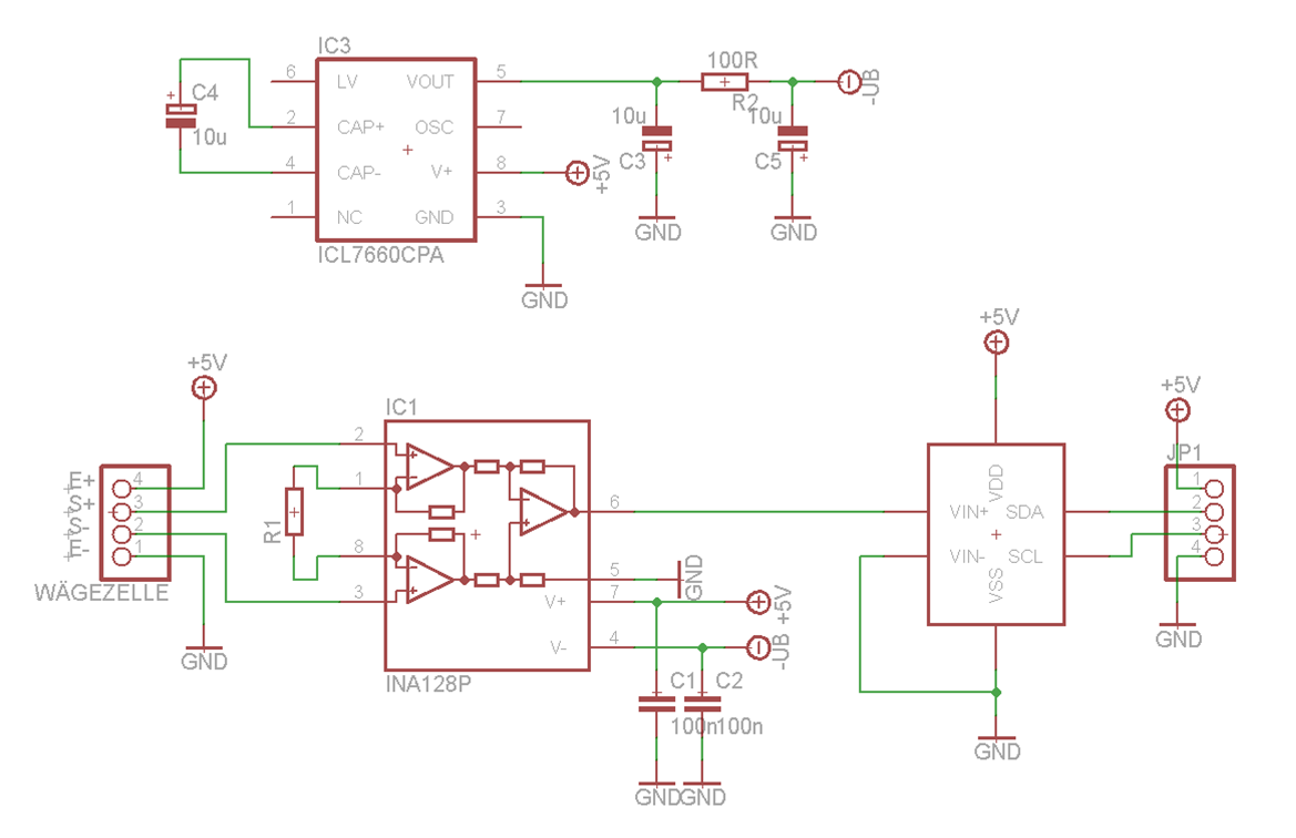

von Obi Plal (Gast)
Kann ich auch die 5V für die Wägezelle und INA128 nehmen und die
negative Spannung für den INA mit einer Ladungspumpe (ICL7660) erzeugen
und mit einem RC-Filter filtern. Kann der INA128 diese kleinen
Spannungen noch ausreichend gut verstärken?
von Obi Plal (Gast)
Hier ist der Schaltplan. Ist das so in Ordnung??
Die 5V kommen aus einem LM7805 und werden auch für die Referenzspannung
des ADC verwendet
von gk (Gast)
Das sollte erstmal funktionieren. Bei maximaler Last geht der INA
eventuell in die Begrenzung bei 4,1V s.o. Eventuell musst Du den
Nullpunkt noch etwas anheben, falls Dein D-/A-Wandler nur positive
Spannungen mißt.
gk

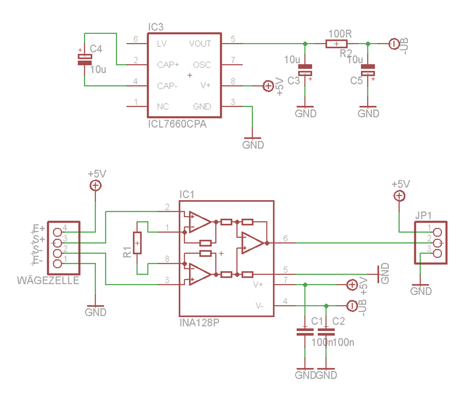

von Obi Plal (Gast)
Der Schaltplan dazu würde so aussehen:
von Olli O. (Gast)
Deine Schaltung funktioniert nur wenn deine Wägezelle einen positiven
Offset hat.
Wenn die Wägezelle bei 0kg eine negative Spannung ausgibt, hast du ein
Problem.

von Obi Plal (Gast)
> Offset hat.
> Problem.
Dann habe ich ein Problem :(
Wie könnte ich das Problem mit dem offset lösen?
Ich werde aber die Lösung ohne MCP3421 nehmen und die Verstärkung des
INA128 so einstellen dass ich bei 2kg 5V am ausgang habe (Gain 5000).
Ich muss nur bis ca. 2kg Messen.
Liege ich richtig dass ich dann eine auflösung von ca. 2 Gramm habe??
von gk (Gast)
am einfachsten durch ein kleines Gewicht.
Radio Erivan würde sagen: "Im Prinzip ja"
Hier mal eine kleine Beispielrechnung:
Standard-Wiegezellen aus der Industrie haben 2mV/V bei Nennlast, hier
wohl 10kg. Bei 5V Speisespannung sind das dann 10mV. Bei 2kg sind wir
damit wieder bei 2mV. 2g entsprechen dann 2 µV Ausgangssignal an der
Brücke.
Jetzt schauen wir mal ins Datenblatt des INA128. Die Offsetspannung
liegt schon deutlich drüber. Ebenso die Offsetspannungsdrift bei z.B
10°K Abweichung. Und so weiter.
