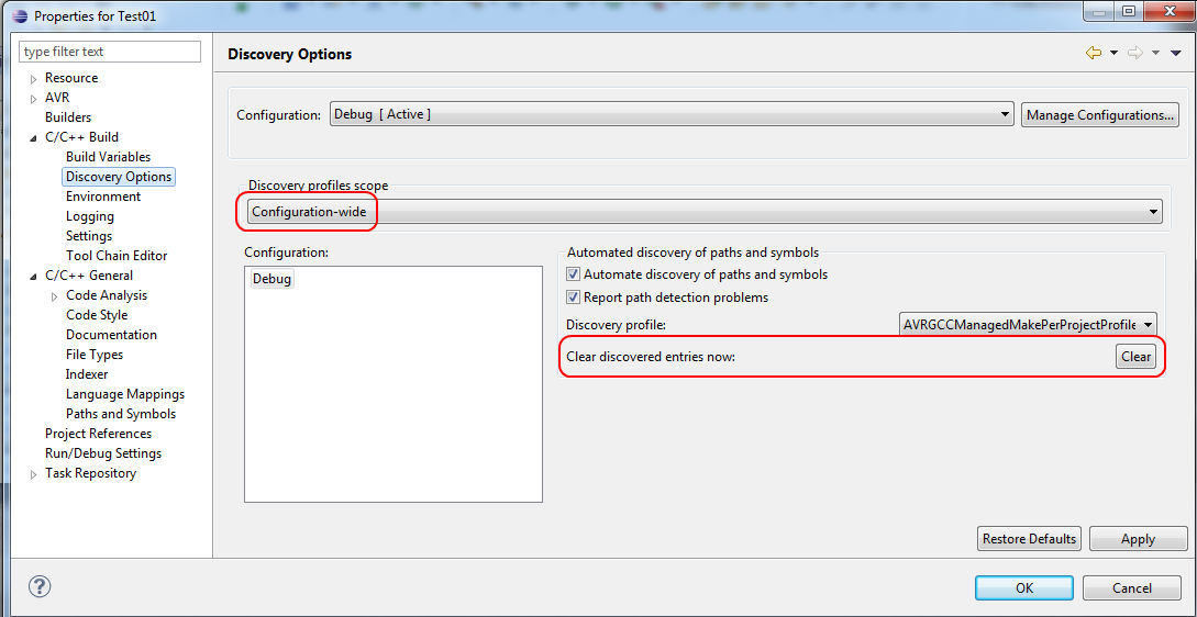

von Thomas H. (innot)
erstmal was Grundsätzliches: das AVR Eclipse Plugin läuft (bei mir)
problemlos auch mit Eclipse Indigo. Wenn es mal nicht funktioniert liegt
es wahrscheinlich nicht an der Kombination der beiden sondern an irgend
etwas anderem.
zweitens: Bitte installiert immer erst CDT (am besten in dem ihr das
"Eclipse for C/C++ Developers" runterladet), bevor ihr das AVR Eclipse
Plugin installiert. Das AVR Eclipse Plugin benutzt viele Funktionen von
CDT und ich kann habe keine Ahnung was passiert wenn das AVR Eclipse
Plugin ohne CDT gestartet wird. Möglicherweise werden inkonsistente
Konfigurationsdaten erstellt, die später nicht mehr funktionieren.
drittens: was der Compiler an Symbolen sieht hat grundsätzlich erst mal
nichts mit dem zu tun was Eclipse an Symbolen sieht. Zwar versucht
Eclipse/CDT mit diversen Methoden rauszufinden, was der Compiler kennt,
aber diese Methoden sind nicht wasserdicht und manchmal fehlerhaft.
Mit der nächsten Version des AVR Plugins (ja, ich arbeite noch daran --
habe aber nicht mehr so viel Zeit wie früher dafür) wird sich das ganze
"Discovery" Zeug etwas verbessern und mit der nächten Version von CDT
(9.0, evtl. nächstes Jahr) wird sich hoffentlich auch der Unterbau von
CDT deutlich verbessern.
Bis dahin macht bitte ausgiebig von der Funktion zum Löschen des Symbol
Caches gebrauch: Project -> Properties -> Discovery Options -> "Clear
discovered entries now". Danach das Projekt noch mal "builden" und
Eclipse sollte hoffentlich alle Pfade und Symbole richtig erkennen.
Bei der Gelegenheit auch mal checken, dass das "Discovery profile" auf
"AVRGCCManagedMakePerProjectProfileC" (oder so ähnlich) steht.
LG
Thomas
von Marc S. (marcnesium)
Toll, es ist immer gut zu hören, dass an so nützlicher Software, wie
diesem Plugin, noch weitergearbeitet wird! Keep on rocking!
Ja, das war's! Hat mir geholfen (+ index refresh). DANKE!

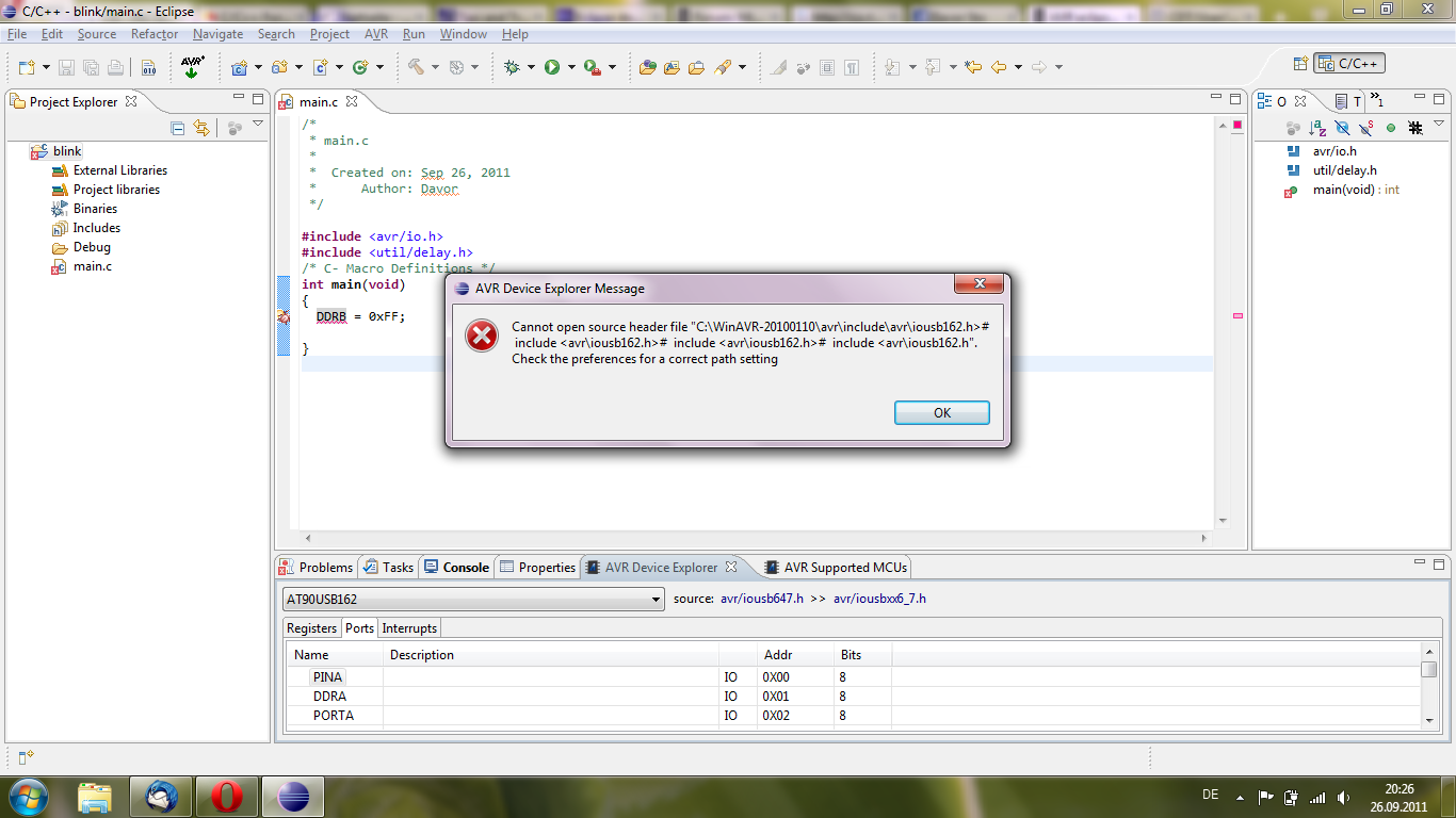

von Davor S. (da__x)
Hey!
Habe genau das selbe Problem, jedoch lässt es sich nicht mit Clear
> discovered entries now - löschen, auch der index refresh hat nicht geholfen.
ich verwende als MCU den ATUSB162.
hab aber auch nen anderen MCU gewählt, erhalte die selben Fehler.
merkwürdig ist auch, dass ich wenn ich den ATUSB162 im "AVR Device
Explorer" auswählen möchte, ich eine Fehlermeldung bekomme (im Anhang).
jedoch, funktioniert die auswahl jedes anderen µC's   .... :/

von Läubi .. (laeubi) Benutzerseite
Davor Stosic schrieb:
> da ich schon lange eclipse für andere programmierarbeiten verwende und
> mir das tool sehr sympathisch ist würde ich es auch gerne
> weiterverwenden!
Hast du den schon geschaut ob die Pfade stimmen so wie es die
Fehlermeldung vorschlägt?
ja, habe ich.
außerdem sollte er dann bei den anderen MCU's ja auch mecker, oder?
anyway. die pfade hab ich überprüft, ändert nichts.
es ist auch so, dass wenn ich die avr/iousbxx2.h include, er mir dann
keinen fehler anzeigt. aber das ist ja nicht schön :/
> /usr/bin/sh: /c/WinAVR-20100110/bin/avr-gcc: Bad address
> make: *** [test.o] Error 126
Davor, wie ich an Deinem Screenshot weiter oben gesehen habe arbeitest
Du mit Windows. Die Fehlermeldung sieht aber mehr nach Unix bzw. CygWin
aus.
Möglicherweise wird das falsche "make" gestartet, nämlich das von CygWin
und nicht das von WinAVR.
Check doch bitte mal ob der Pfad zum "make" korrekt gesetzt ist
(Preferences->AVR->Paths->GNU make)
ok habs hinbekommen. Vielen Dank!!!
hättest du vllt. nen tipp wie ich das weiter oben geschilderte problem
mit dem öffnen des header-files iousb162.h löst. das lässt mich nämlich
nicht in ruhe.
hab auch schon nen eigenen thread gestartet, aber wies aussieht bin ich
mit dem problem alleine.
Beitrag "AVR Eclipse Plugin - Problem mit AT90USB162"
Diese Funktion gibt es bei mir gar nicht bzw. ich habe sie nicht
gefunden. Kannst du bitte beschreiben, wo genau diese Funktion ist. Gibt
es Unterschiede zwischen der Linux- und Windows-Version bzw. bei 64 bit?
Siehe Screenshot.
Ich habe ürigens gerade gesehen, dass es besser ist die Einstellung
"Discovery profiles scope" auf "Configuration-wide" zu stellen.
Wenn es auf "Per Language" steht, dann muss man in der Tools Liste
darunter "Unknown" anstatt "C Source Files" auswählen, sonst
funktioniert "Clear" nicht.
Nachdem man "Clear" gedrückt hat kann man gleich unter "C/C++ General ->
Paths and Symbols" nachschauen, ob man erfolgreich war: Sowohl die
"Includes" als auch "Symbols" Liste sollte leer sein.

discovered entries now'. Dann etwas warten, der Parser wirds schon
richten.
