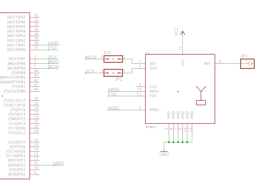

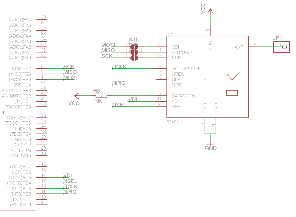

Nun hätte ich noch eine kleine Bitte. Könnte jemand kurz über meinen
Schaltplan schauen und mir sagen ob ich die richtig verschaltet habe?
Bei dem Empfänger RFM01 bin ich mir mit der Data Leitung nicht ganz
sicher. Ist das richtig?
