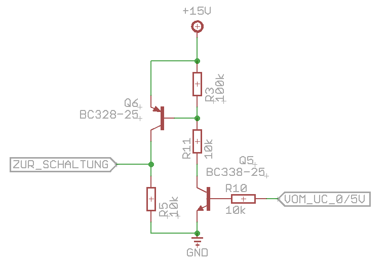

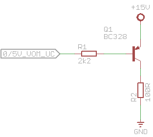

Möchte mit einen uC eine Schaltung ein und ausschalten. Diese wird mit
15V versorgt. Nun stellt sich mir die Frage, ob das so wie in meinem
Anhang geht.
Normalerweise ist ja noch zur Ansteuerung des PNP ein NPN vorgeschalten.
WElcher Sinn macht der NPN (ausser der invertierung) ?
nein.... sieh dir an was du getan hast. du hast den emotter an 15 V. Im
Schaltbetrieb benötigt der T ~0.7V zw emitter und basis(npn). D.h. wenn
die spannugn am Emitter 0.7V höher wie die basisspannug wird schaltet
er.
dein emitter hängt an +15V. an der basis hast du 0 oder 5V... eine
differenz von minimal 10V. da hast du ein Problem. Denk nochmal darüber
nach
Hallo.
So ein Transistor schaltet, wenn du dich schon einmal damit beschäftigt
hast, eigentlich über die UBE, also die Basis-Emitter-Spannung. Ist hier
also ein Wert > dem der Schaltschwelle (~0.7 V), schaltet der Transistor
Der Emitter ist da, wo der Pfeil sitzt, was in deinem Beispiel heißt UBE
= 5 - 15 = -10 V, wodurch der Transistor schaltet.
NPN schaltet bei UBE = pos, PNP bei neg. Spannung, grob ausgedrückt.
Aus einer Kombination aus NPN und PNP sorgst du dafür, dass der µC oder
das ansteuernde Bauteil mit positiver Spannung einen NPN schaltet,
welcher der Basis des PNP die Spannung entzieht -> beide schalten. Was
du aus dem Schaltvorgang machst, bleibt dir überlassen.
