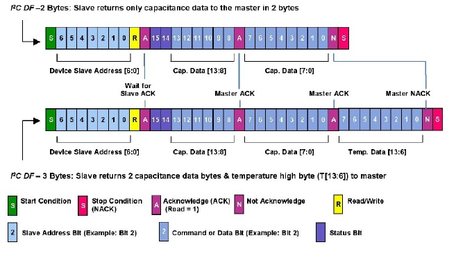

Hm... eigentlich steht es ja im datenblatt eindeutig geschrieben. Die
Adresse geht von bit 6 bis 0. Macht insgesammt 7 bits. Und dann kommt
noch das R/W bit hinzu. Was für 0x50 und 0x51 sprechen würde. Im Anhang
nochmal der Auszug aus dem Datenblatt.

Hier ein Auszug aus dem ZMD-Datenblatt:
3.6.1 I2C Features and Timing
The cLiteTM uses an I2C-compatible communication protocol†† with support
for 100kHz and 400kHz bit rates. The
cLiteTM I2C slave address (00H to 7FH) is selected by the Device_ID bits
in the Cust_Config EEPROM word (see
Table 5.5 for bit assignments). The device will respond only to this
address if the communication lock is set by
programming 011B in the Comm_lock bits in the ZMDI_Config EEPROM word
(see Table 5.2 for bit assignments);
otherwise, the device will respond to all I2C addresses. The factory
setting for the I2C slave address is 28H with
Comm_lock set.
Verstehe ich das richtig? Der sensor ist serienmäßig auf 0x28
eingestellt und  Comm_lock ist gesetzt. Dass heisst er antwortet nur auf
28.
Nun hatte ich vorher, wie Gerhard schon meinte, schreiben und lesen auf
28 und 29 gestellt. Und der sensor hatte auch geantworet. bei 50 und 51
tut er es auch. das würde doch darauf hindeuten dass dieses comm_lock
bit nicht gesetzt ist und der sensor somit auch auf anfragen antwortet
die eigentlich fürs RTC gedacht sind. oder was meint ihr ?
von Tip (Gast)
Gerhard. schrieb:
> Hier ein Auszug aus seiner Source:
> #define HYT271_ADR      0b01010000 - (8-bits) = 0x50
> #define HYT271_ADR_READ    0b01010001 - 0x51
In den #defines steht das Adressierungsbyte fertig für die Übertragung
mit dem R/W Bit als Bit 0 und der 7-bit I2C Adresse als Bits 1..7.
In der Protokollbeschreibung sind die Bits der I2C Adresse nummeriert,
nicht die Bits innerhalb des Bytes. Eigentlich ist doch alles klar.
von Rush .. (rush)
Ja das ist ja klar mit den Adressen. Ich habe mal spaßhalber versucht
das teil mit verschiedenen Adressen anzusprechen und siehe da, das ding
reagiert...
so ein mist...
