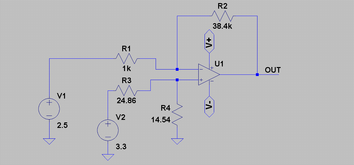

Ich habe einen Mikrocontroller (MSP430) mit DAC Ausgang.
Dieser stellt mir eine Spannung von 0-3V bereit.
Soweit so gut. Aus diesen 0-3V möchte ich eine symmetrische Spannung
erzeugen.
Etwa so: 0,0 V bedeutet -48 V
    und: 1,5 V bedeutet 0 V
    und: 3,0 V bedeutet +48 V
Die Ströme müssen nicht besonders groß sein. (einige mA)
Die passenden Versorgungsspannungen stehen zur Verfügung!
Jetzt meine Frage: Ich dachte da eine eine OPV Schaltung. Genauer
gesagt, den OPV als Differenzverstärker.
Ist das eine gute Idee, oder fällt jemandem was praktikableres ein?
Vielen Dank schon mal und schöne Grüße,
Georg

Georg T. schrieb:
> So etwa hatte ich gedacht.
Im Prinzip geht das so (obwohl da vermutlich noch Dimensionierungsfehler
sind bzw. was ist hier V1 bzw. V2?).
Das Hauptproblem sind die +/-48V. Normale OPs können das nicht. Ob es da
was fertiges gibt, weiß ich nicht. Sonst müsste man das noch mit
externen Transistoren "verstärken".
Gruß Dietrich

Vielen Dank für die schnellen Antworten!!
Ich habe einen OPA 445 zur Verfügung.
Dimensionierungen sind falsch, das habe ich gesehen.
Wollte auch nur wissen, ob das vom Prinzip her so umsetzbar ist.
Könnten die krummen Widerstandswerte zum Problem werden?
Da würde ich in der Schaltung 2 oder 3 in Reihe vorsehen, statt Werte
der E96-Reihe nehmen zu müssen. Einer kann ja ein Standardwert sein,
seinen Partner dann aus 2...3 zusammensetzen.
Je nach Genauigkeit ggf. auch ein Trimmpoti verwenden.
