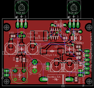

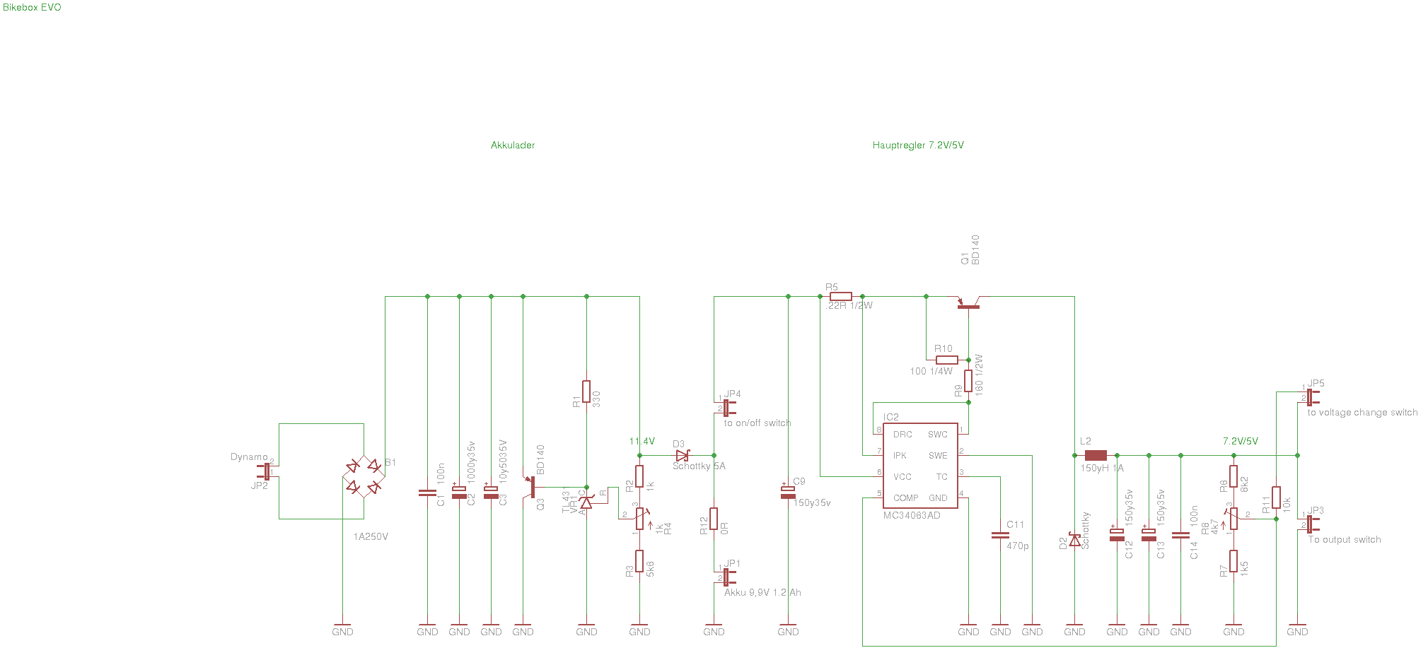

Im Anhang auch mal die aktuelle Schaltung meiner Bikebox mit
Shuntregler.
Die Schaltung macht im Grunde genau das, was der TE will:
Mit dem Dynamo einen Li-Akku (LiFePO4) nach CCCV laden, und damit Licht
und andere Verbraucher betreiben (Ausgang umschaltbar 7.2V/5.0V).
Der Ausgangsschaltregler ist hier allerdings nicht zum direkten Anschluß
von LEDs vorgesehen, sondern zur Anbindung an handelsübliche
LED-Scheinwerfer. Er müßte also modifiziert werden.
Der Akku besteht aus 3 LiFePo4-Zellen 16550, die z.B. bei Reichelt zu
bekommen sind.
Der Schaltunsteil "ab" dem Akku ist seit 3 Jahren erprobt, der
Schaltungsteil mit dem TL431 ist aktuell seit 3 Monaten in der Testphase
und läuft bis jetzt problemlos.
Ein paar Daten zu der Schaltung (Ermittelt mit Shimano Nabendynamo am
28er Laufrad und BuMM CYO R Plus LED-Scheinwerfer):
Ausgangsspannung: 7.2V/5V 0.5A
Akkukapazität real: 1,05 Ah
Ladeschlußspannung: 11.2V
-Unter 8 km/h kommt die Energie zum Betrieb des Scheinwerfers nur vom
Akku.
-Zwischen 8 und 15 km/h ist es ein "Energiemix". Je nach Geschwindigkeit
und Ladezustand.
-Über 15 km/h ist der Dynamo der Energielieferant.
gruß tobi
