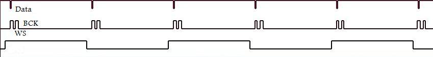

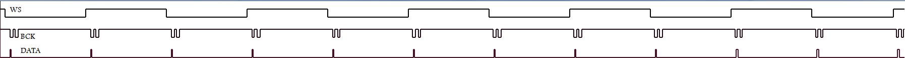

OP #2285493
Laut Beitrag "TDA1543 DAC mit SPI ansteuern" muss nur das WS Signal
regelmäßig sein. Das heißt, es wäre am einfachsten wenn man die alle
Audiodaten logisch um eins nach rechts schiebt.
Um dem Problem näher zu kommen, hab ich mir jetzt doch einen kleinen
Logikanalyser gebaut. Die Abtastfrequenz beträgt 5.3Mhz, was für 4Mhz
SPI Takt reichen sollte (mehr als 5.3Mhz ist mit einem Atmega bei 16Mhz
auch nicht zu erreichen). Das Diagramm ist leider falsch dargestellt. Es
ist mir aber erst jetzt aufgefallen. Oben bedeutet low. Wenn das
Diagramm richtig deute funktioniert das SPI nicht. Es werden viel zu
wenig Clocks gesendet. Außerdem stimmen die Daten nicht.
