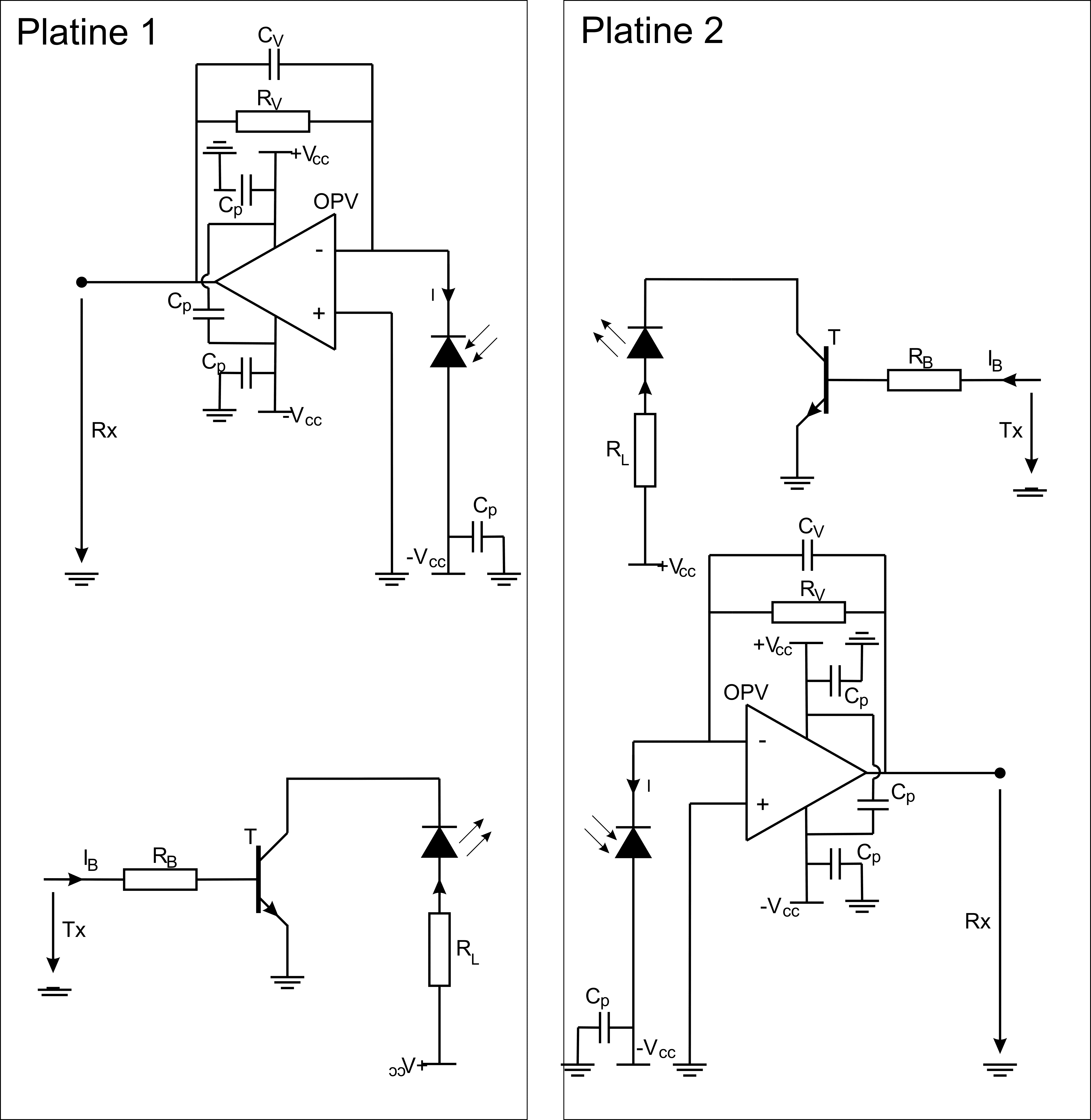

Hallo Leute,
ich habe eine Infrarot-Kommunikationsplatine entwickelt, die eine +/- 5V
Spannungsversorgung braucht.
Ich mochte diese Platine mit einem D-SUB 9 bestücken und dann mit einer
RS232 Schnittstelle eines PC verbinden.
Meine Frage ist, kann ich direkt aus der RS232 Schnittstelle direkt +/-
5V entnehmen, wie und aus welchen Pins?
(Der benötigte Strom liegt bei 50 mA)
Danke!

Gast #2289754
Danke Leute für die schnelle Antwort,
Lothar Miller schrieb:
> Das ist wohl ein Fehldesign...
Nein das ist kein Fehldesign, die Kommunikationsplatine wurde entwickelt
und wird mit einem Mikrocontroller verbunden.  Damit ist es möglich das
zwei Mikrocontroller mit einander Kommunizieren und die Versorgung dafür
etc. ist aus der Mikrocontroller-Platine vorhanden.
Nun aber möchte ich mit dem Einsatz eines  D-SUB-Stecker auch eine
Kommunikation zwischen Mikrocontrollerplatine und einem PC realisieren.
Peter II schrieb:
> Aber wozu die -5V gebraucht werden ist mir auch unklar.
Das ist für die Photodiode und der OPV.
Moderator Persönliche Seite #2289759
Warum hast Du statt der aufwändigen OPV-Schaltung nicht einfach einen
TSOP17xx oder was vergleichbares für 80 Cent genommen? Dann wärest Du
mit +5V ausgekommen.
Schaltbild siehe:
   http://www.mikrocontroller.net/articles/IRMP
Gast #2289767
Na ja damit habe ich eine Bitrate von über  3MBit/s erreicht.
Das ist sowieso nicht der Punkt. Die Platine existiert schon. Die Frage
ist, wie kann ich diese Kommunikationsplatine am sinnvollsten mit einem
PC verbinden?
Gast #2289783
Ähm, doch, tut mir leid das sagen zu müssen.
Die Schaltung ist ganz einfach Scheisse.
So baut man Infrarot-Kommunikation nicht, denn deine Übertragung wäre
durch Sonnenlicht ganz leicht störbar.
Wenn 2 Computer über die serielle Schnittstelle miteinander per Infrarot
kommunizieren sollen, dann wurde schon vor 10 Jahren IrDA erfunden
http://servi2000.narod.ru/shpp/data/IrLAP11.PDF
für die es passende Chipe die TFDS4500 gibt und haufenweise
Informationen
http://www.infrarotport.de/
Wenn man sich aus irgendwelchen Gründen nicht an diesen Standard halten
will sondern z.B. Fernseher-Fernbedienungen erreichen will, nicht will,
würde man es so bauen http://www.rentron.com/files/tx-ir.pdf und braucht
weder -5V noch so viel Strom, allerdings nennt mein Link einen
überflüssigen vorprogrammierten Microcontroller den er verkaufen will,
ohne geht's natürlich auch.
Ich bin bei "+/-5V" übrigens von + und - wie bei einer Batteri
ausgegangen, natürlich lassen sich aus +5V aber -5V durch einen ICL7660
oder ähnlich machen.
