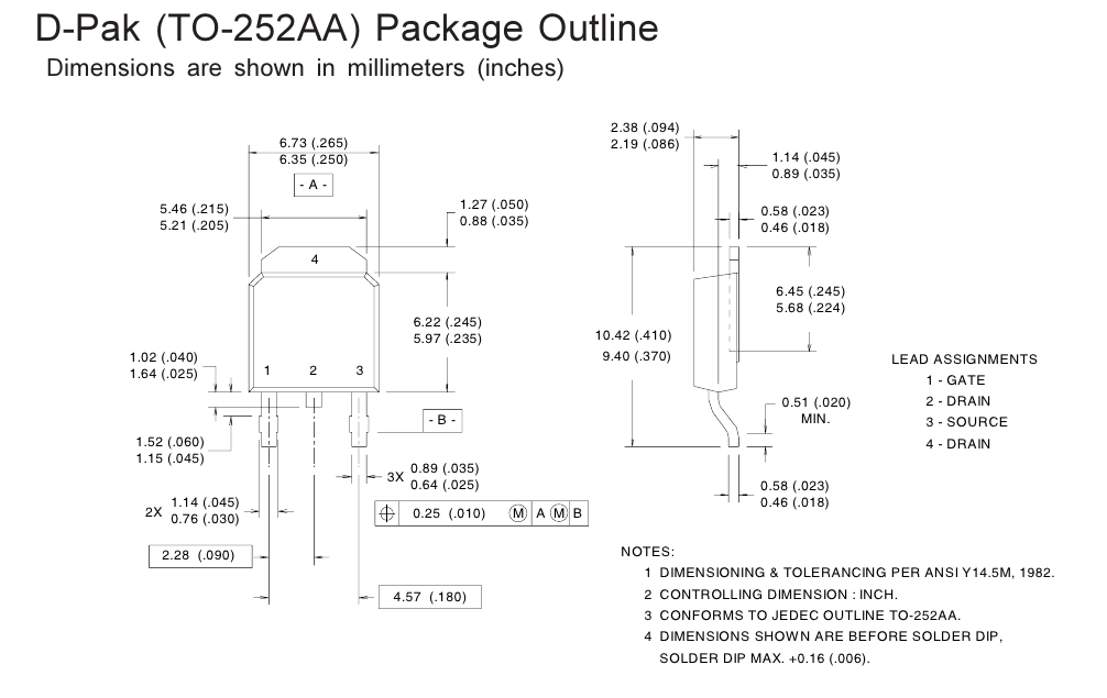

von Εrnst B. (ernst)
Ziemlich weit hinten im Datenblatt, bei den Gehäuseabmessungen...
von Chris (Gast)
Leonardo B. schrieb:
> Aber ich finde in dem Datasheet
> nicht welche PINS die Gate, Source und Drain sind!!!
Seite 10 oben rechts

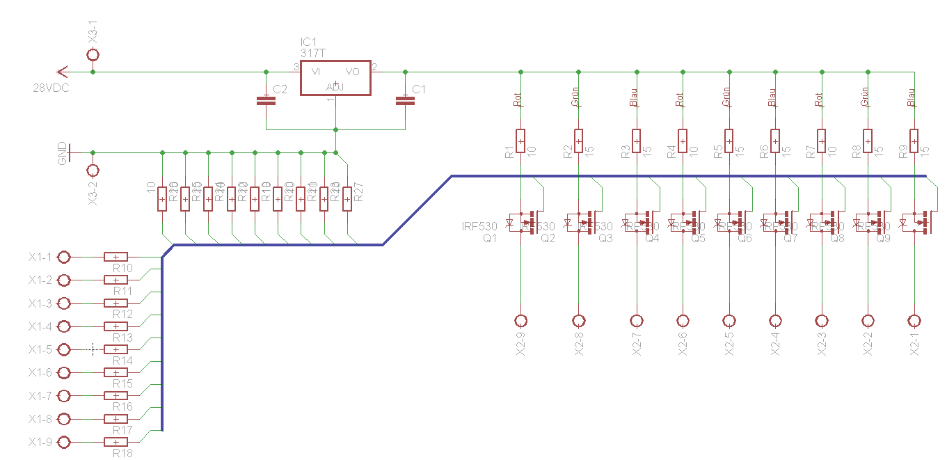

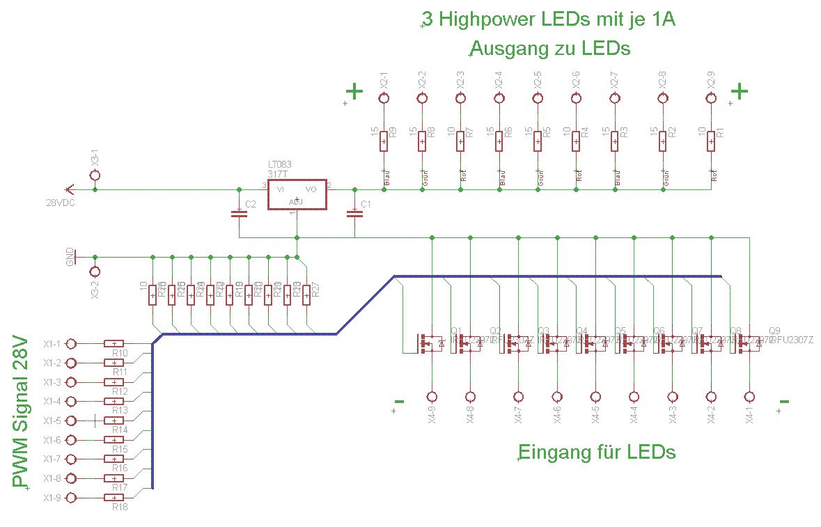

Die Schaltung sieht so aus. Da habe ich einem IFR530 benutzt weil es
kein anderen gibt! Sind die PINS gleich?

von MaWin (Gast)
Auf Seite 9 stehen kleine Ziffern im Gehäuse und rechts LEAD ASSIGNMENT
welche Ziffer was ist.

Ahh super! Hab ich übersehen! Danke für die schnelle hilfe!!!

Mal abgesehen davon, daß mal eben 9 Widerstände links, 9 Widerstände
oben und 9 Transistoren rechts an einen Bus zu klatschen vor
Unübersichtlichkeit durch Faulheit nur so strotzt:
Ich hoffe, du hast nicht vor, diese Schaltung nachzubauen.
Ein LM317 wird anders angeschlossen, schau mal in sein Datenblatt, und 9
LED-Stränge a 1A schafft er nicht, die MOSFETs sind falsch angeschlossen
und dürfen sowieso nicht zwischen Spannungsquelle und
LEDmitVorwiderstand, sondern müssen zwischen LED und Masse liegen, sonst
schaltet es sich nicht.

von Leonardo B. (Gast)
Eigentlich benutze ich einem LT1083.
Der Bus habe ich auch mehrmals überprüft.
mhm das wuste ich nicht. woran liegt das?
Ich behebe die fehle in der Schaltung und poste das hier nocheinmal!

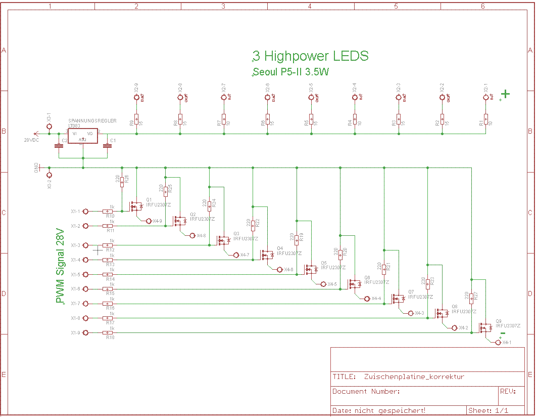

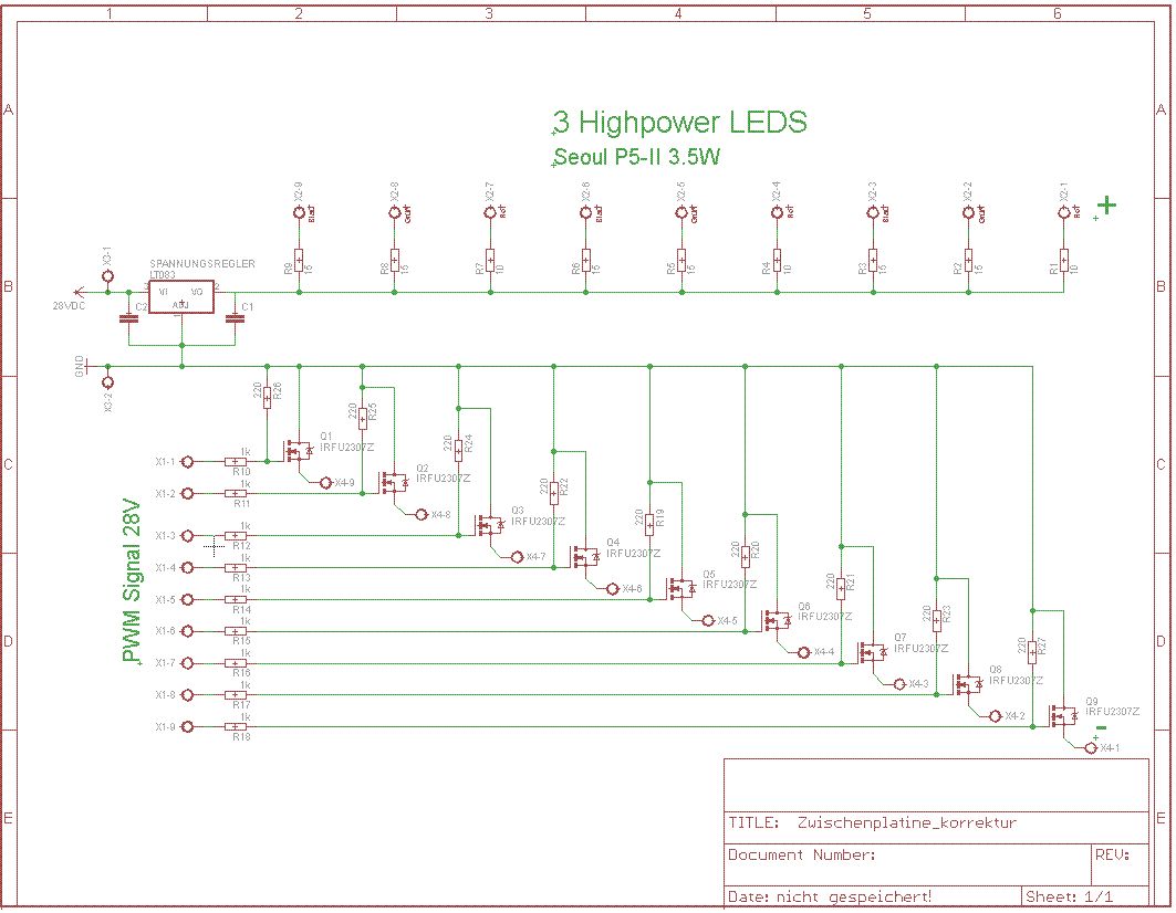

Jetzt müsste alles stimmen. aber ihr findet bestimmt noch was, wahr? =)

von MaWin (Gast)
Auch der hat ein Datenblatt, auch dort ist er anders beschaltet,
aber das findet man natürlich nicht wenn man nach LT083 sucht.
Nein.
Wenn man 2 mal was umdreht, ist es wiederum falsch.
Die kleine eingebaute Diode sollte schon zeigen, daß ein so gedrehter
MOSFET immer leitet.
Ausserdem ist es nicht hübscher sondern genau so unübersichtlich.

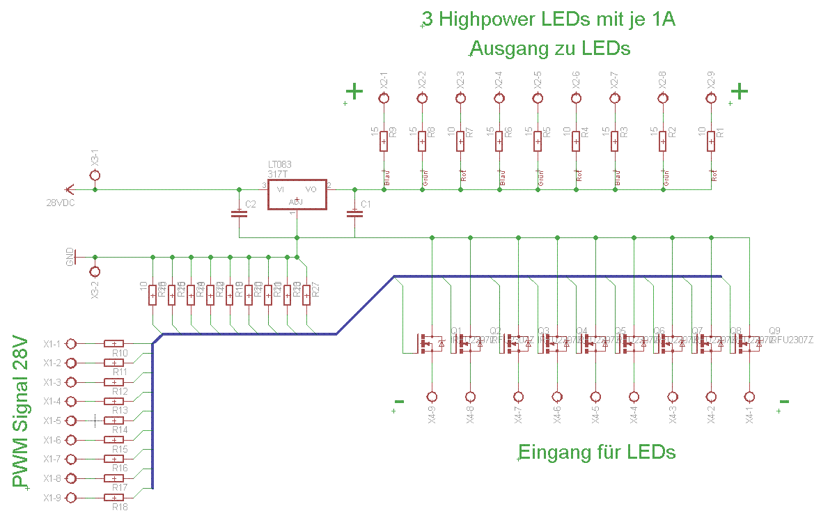

So Halli hallo wieder Leute!!
Falk Brunner schrieb:
> Nicht jammern, konstruktiv kritisieren!
> http://www.mikrocontroller.net/articles/Schaltplan...
Das hat wirklich geholfen danke sehr!
Hab die Schaltung ein bisschen übersichtlicher gemacht!
So erst mal ein bisschnen ausführlicher:
Die Schaltung dient dazu, Die Farbunterscheidbarkeit zwischen LEDs zu
erkennen, d.h. wir versuchen eine so hohe Anzahl von Farben wie möglich
zu erzeugen und Probanten versuchen zu sagen wann eine erzeugte
Testfarbe sich von eine Referenzfarbe unterscheidet. Laut Recherche die
Farbverschiebung ist hauptsächlich von Strom und Temperatur beeinflusst,
aber Spannung spiellt letzendlich auch eine Rolle dabei, auch wenn die
Verschiebung im Bereich von 0,0xx liegt (Im Farbraum CIE1931).
Dafür werden wir 1 LED Controller die auch im Flugzeug benutzt
http://www.aes-aero.com/products/lc300.php
und 3 Seoul P5-II Highpower LEDs, eine als Referenzfarbe und 2 als
Testfarben. Der Controller erzeugt eine 16-bit 28V PWM Signal ebenso
haben wir eine 28V Spannungsquelle. Meiner Vorgesetzer kam nicht die
gedanke dass man so einem LED-controller nicht direkt an den LEDs
anschilessen kann, und dafür kam natürlich der Praktikant in Frage =)
Wie schon von MaWin besprochen wäre einen Widerstand dazwischen
natürlich die beste Lösung. Bloß sind präzisionsleistungswiderstände
(Tol. von 0,1) für den Projelt sehr Teuer (um die 300 Euro) deswegen
habe ich an Mosfets gedacht.

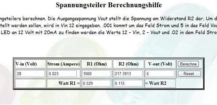

Also eine Zwischenplatine mit einem Spannungsregler (LT1083 mit Line
Regulation: 0.015%) würde die 5V erzeugen und die gewünschte Spannung
wäre durch kleinere und günstige Präzisionswiderstände einstellbar.
Dazwischen 0 Mosfets die die mit hilfe des LED-Controllers der
gewünschter Strom(oder farbe) einstellen würde.
