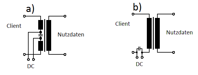

folgende Sachlage: Ich muss die Information eines Clients, der über ein
2-ader Kabel angeschlossen wird, auswerten.
Hierzu benötigt der Client 10V auf diesen Adern. Als "Gegenleistung"
moduliert er auf diese Leitung ein Träger (50kHz), durch entsprechend
getastet wird.
Ich bin ein Mensch der Digitaltechnik, weshalb meine Analogkentnisse
leider sehr beschränkt sind. Als Testschaltung wird im Datenblatt die
angefügte, linke Schaltung gezeigt (a).
Das Grundprinzip ist mir hierbei auch klar. Was mir noch nicht klar ist:
Wieso brauche ich einen Übertrager mit 2 Primär / 1 Sekundär Spule? Kann
ich auch einen 1:1 Übertrager verwenden? Warum würde Schaltung (b) nicht
funktionieren?!
Vielen Dank für eure Hilfe!

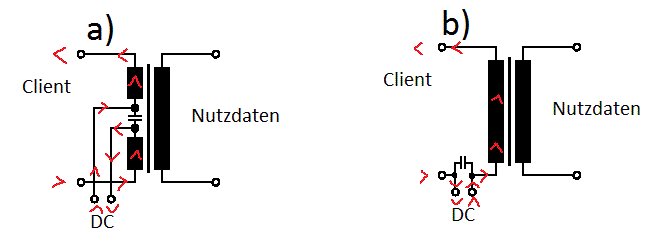

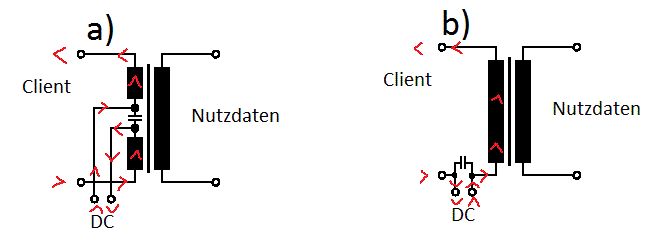

Aber wieso gibt es bei A) nicht auch eine Gleichstromsättigung?! - Der
Gleichstrom durchfließt doch auch beide Windungen (mit gleichem Strom
wie B)
Damit sich die Magnetfelder des Gleichstrom der zwei Spule aufheben.
>Kann
Nein. Der Kern wird durch Gleichstrom vormagnetisiert und sättigt->
Induktivität "weg". Siehe Transformatoren und Spulen.
Das Gleiche hat man auch bei Power over Ethernet, dort nur mit zwei
Trafos (RX und TX).
MFG
Falk
Gast #2292547
Er hat Recht, die Schaltung a) ist so Blödsinn.
Bei Poe wird anders gespeist, bei Phantomspeisung auch, da fließt der
Strom gegenläufig durch beide Trafoseiten.
http://www.elzet80.de/pic/poe/poe_1.gif
Du kannst die DC durch einen Kondensator wie in b) vom Übertrager
fernhalten, musst die DC-Einspeisung aber am Kondensator und am oberen
Abgriff des Übertragers machen, so dass der Strom nicht durch den
Übertrager fliesst.
Dann musst Du aber die DC-Einspeisung für AC durch eine eingeschleuste
Drossel hochohmig machen, sonst wird AC durch die DC-Einspeisung
kurzgeschlossen.

Jürgen schrieb:
> Die Schaltung a beschreibt offiziell die Vorgehensweise eines NTBAs auf
> Uk0 Seite. (Fremdspeisung) . Das ist das, was mich wundert, denn
> irgendetwas werden die sich doch dabei gedacht haben... ?!
Da werden Prioritäten gesetzt: Symmetrische Belastung der Leitung, keine
für das Netz sichtbare Änderung gegenüber einer einfachen
Trafoschaltung, Einsparung der Entkopplungsdrosseln (macht der Trafo
quasi mit). Die Verzerrung durch die Verschiebung im Kern wird
vernachlässigt, da a) eh nur 10mA max. fließen und b) nur digitale
Signale übertragen werden.
Durch den Gleichstrom verschiebst Du die Hysterese-Kurve des Kerns.
Sofern die Summe aus Gleichstrom und Wechselstrom den Kern nicht in die
Sättigung treibt, ist das für digitale Signale akzeptabel. Für analoge
(Phantomspeisung bei Mischpult) eher nicht, weil dadurch natürlich das
analoge Signal verzerrt wird.
