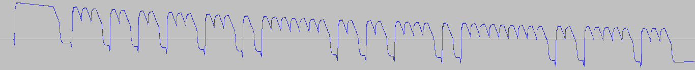

Habe ein IR Signal mit Fotodiode am Soundeingang eines PCs als Audio
aufgenommen. Aufgrund des Koppelkondensators wandert das Signal (C
Ladekurve), so dass eine einfache Auswertung mit Grenzwert nicht möglich
ist. Ein Hochpass kommt dem Signal leider nicht zugute.
Im Anhang ein Bild, aber das ist ein schönes Exemplar, die Signalpegel
sind in den meisten Fällen nicht so schön ausgeprägt.
Die Ableitung sollte doch ein auswertbares Signal liefern? Aber womit
leitet man Audiodaten ab?

Das wird nicht funktionieren, weil der BIAS über die gesamte Datenmenge
gebildet wird und es wieder zu einer Verschiebung kommen wird.
Durch die Kopplung wird ja bei der Aufnahme genau das schon getan: Der
Mittelwert zieht sich von selber in die Mitte.
Will man das rekonstruieren braucht man ein Hochpassfilter, das
kontinuierlich mitläuft.

IMHO verursacht ein Hochpass dieses Problem. Man braucht stattdessen
eine Klemmschaltung, die den tiefsten (oder höchsten) Pegel auf einen
vordefinierten Wert zieht. Der Koppelkondensator muss dabei möglichst
groß sein, d.h. die Hochpass-Grenzfrequenz möglichst tief.
Eine weitere Alternative wäre die Änderung des Codes in einen
gleichstromfreien Code, z.B. Manchester- oder 8B10B-Codes.
Was ist jetzt dein Problem mit der Auswertung ?
Die sieht doch selbst, daß das Signal langsam absinkt.
Wenn die Auswertung als LOW-Pegel das annimmt, was während der letzetmn
(5cm) der Minimalwert war und als HIGH Pegel das annimmt, was (2cm)
darüber liegt, dann ist doch die Auswertung problemlos.

Sieht doch gut aus. Das Protokoll ist ein Pulse-Distance-Protokoll, d.h.
jedes bit hat einen gleichlangen Puls und eine lange oder kurze Pause.
Der Frame hat:
1 Startbit
48 Bits
1 Stopbit
Das sieht nach dem Kaseikyo-Protokoll aus. Ich schätze, es handelt sich
um eine Fernbedienung eines japanischen Geräte-Herstellers.
Es könnte daher sein, dass du mit IRMP
    http://www.mikrocontroller.net/articles/IRMP
das Signal dekodieren kannst.
Zumindest solltest Du die Frames per IRMP aufzeichnen können, siehe dazu
die Scan-Möglichkeit von IRMP:
  http://www.mikrocontroller.net/articles/IRMP#Scannen_von_unbekannten_Protokollen

Ich habe früher öfters einen Soundeingang als eingeschränktes
Oszilloskop oder Logic Analyzer mißbraucht.
Der Koppelkondensator am Eingang bildet einen Differenzierer. Das kann
man mit einem Integrierer in Software ungeschehen machen, hat allerdings
noch ein gewisses Driftproblem für lange Aufzeichnungen.
Ansonsten funktionierte es perfekt. Wenn ich recht erinnere brauchte ich
nur die Zeitkonstante bestimmen (mit einem Sprung am Eingang) sowie
einen kleinen Offset.
Bei Interesse kann ich das mal raussuchen.

war eine Weile nicht hier. Danke für die Ideen. Aber es klappt schon
ganz gut mit dem Schwellwert auf die Ableitung (also die Differenz
zweier aufeinanderfolgender Werte). Dort wiederum den Pegelwechsel
(=Flanke) detektieren, und die dazugehörigen Samples auf Länge prüfen.
Schon bekommt man alle Codes aus der Aufnahme.
