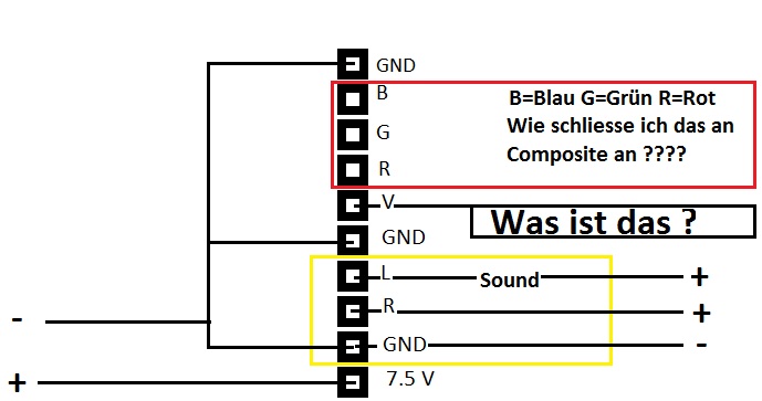

Also ich habe mir ein PS 2 LCD mit 10 pins
GND
B
G
R
V
GND
L
R
GND
7.5V
Und nun Möchte ich den lcd an Composite anschliessen weiss jedoch nicht
wie kann mir einer helfen und einen Schaltplan (weiss net obs richtig
ist) zeichnen?
#2297732
Basti Benassi schrieb:
> du musst die Signale R,G,B und V zusammenlegen, dann hast du einen S/W
> FBAS Signal.
> Kannst daran zB jetzt eine Kamera anschließen oder DVD Player etc. und
> solltest das dann auf dem BigBen sehen können.
> V Ist die Vertikale Synchronistation.
So kann man sich aus den Einzelsignalen EVTL ein BAS Signal
zusammenfuschen. (FBAS steht für FARB-BILD-AUSTAST-SIGNAL, bei SW fällt
das F dann natürlich weg).
Aber ob das überhaupt so einfach funktioniert kommt dann noch auf die
Art der Einzelsignale an. Denn den Sync muss man ja auch noch haben. Und
der ist lange nicht bei allen Systemen auf dem grünen Farbkanal
aufmoduliert wie es früher bei den ersten RGB Bildschiremen und früher
AV TEchnik häufiger gemacht wurde. (Wenn es so ist, dann kann man auch
einfach R & B weglassen und das G+Sync signal einfach in den Comp.
Eingang geben)
Besser ist es aber einen Integrierten SChaltkreis zu verwenden. Der
AD724 dürfte einer der Einfachsten Sein, braucht keine spezialbauteile
in der Aussenbeschaltung wie Verzögerungsleitungen oder Spulen.
Aber das ist für die Frage des TE Irrelevant weil sein Problem ja genau
umgekehrt ist. Er hat ja bereits ein Composite
Er hat einen Composite Out (FBAS Signal) und braucht anscheinend ein
Komponenntensignal. Zumindest habe ich das so verstanden.

#2298307
Der Tip mit VGA ist etwas sinnlos, denn ohne den entsprechenden
Softwaretreiber passen die Parameter (Synchronfrequenzen) und
Bildpunkttakte nicht.
PAL hat 15KHz Zeilenfrquenz und 50 Hz Bildfrequenz und
VGA hat 32KHz Zeilenfrquenz und 60 Hz Bildfrequenz
Gast #2298700
ja gut also vga geht nicht kann ich den den display an chinch MIT Farbe
Anschliessen.
weil ich schon mal ein bisschen herumprobiert habe und das V Signal und
RGB auf Chich gelegt habe, jedoch ohne farbe. Kann man da Farbe
hineinbekommen weil das lcd ist ja ein farb display uns S\w Das wäre
echt chade wenns niht anders ginge

Wie jetzt... Du hast die Anschlüsse R,G,B und Sync zusammengeschlossen
und an den CHINCH Ausgang gelegt?
Aber ich habe gerade mal auf der Sony Homepage nachgesehen und da einen
Text gefunden der sicher auch in deiner Bedienungsanleitung so ähnlich
steht:
ZITAT Sony:
> RGB
> Eine RGB-Verbindung geht noch einen Schritt weiter als S Video: Drei
> Bilder - jeweils in einer der drei Grundfarben Rot, Grün und Blau -
> werden über drei verschiedene Leitungen gesendet.
> Damit erhältst du also die wohl beste Bildqualität für PlayStation 2
> Gaming. Das offizielle Euro-AV-Kabel nutzt die verbesserte Bildqualität
> einer RGB-Signalübertragung ...
Die PS2 hat also RGB in TV gerechter norm als Ausgang.
Das kannst du direkt nutzen!
Scuhe dir die richtigen Anschlüsse raus und los geht es...
http://de.wikipedia.org/wiki/SCART#RGB-Video
Carsten
Gast #2299805
So hat sich erledigt habe ein bisl gegooglet und herausgefunden man
diesen v sync Aschlissen muss (Das war noch mein einziegse problem xD)
(Wo liet Sound ??????? Das ist die nächste Frage)
#2299835
Das steht doch da deutlich im Bild...
Am Scart Ausgang PIN 1 & PIN 3
Pin 4 ist AudioMasse
Carsten
Gast #2300352
Vielen dank Bild is klasse für 5 €und ton ist auch OK !!!!

um ein Schaltplan zu zeichnen. Also Email: vista1911@googlemail.com
Der Display istn schnapp für 5 € gewesen
