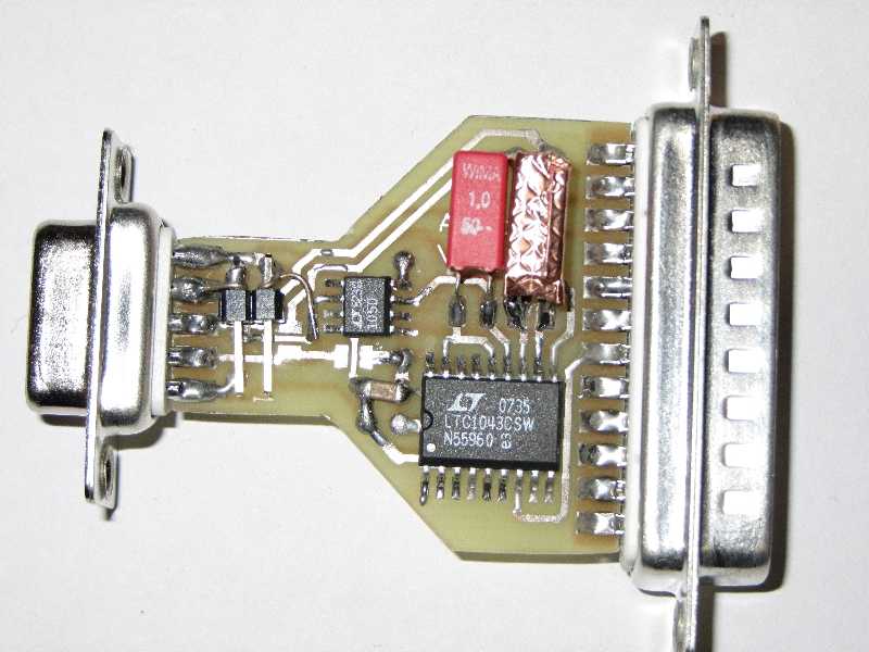

Helmut S. schrieb:
> Hast du die Abschirmfläche unter dem 1uF C (11-12) beachtet?
Guter Hinweis: Ich habe zwar die Guard-Rings um die Pins nicht jedoch
eine Fläche unter dem (liegenden als SMD bestückten) Kondensator. Und
MKS-02 hat als induktivitätsarmer (geschopter) Kondensator natürlich
auch keine ausgewiesene außenliegende Wicklung.
Schade Platz wäre auf der Leiterplatte an der Stelle noch gewesen. Da
werde ich wohl mit Kupferfolie nacharbeiten müssen.
Hast Du denn Meßwerte was das bringt?

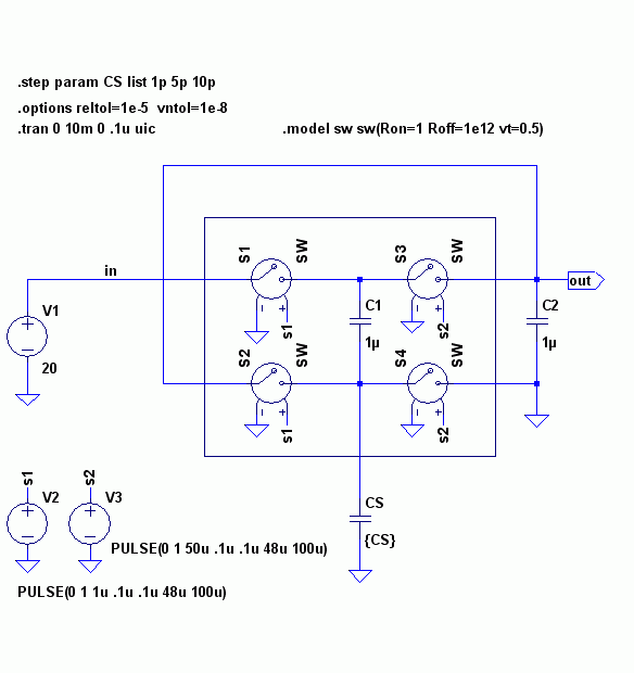

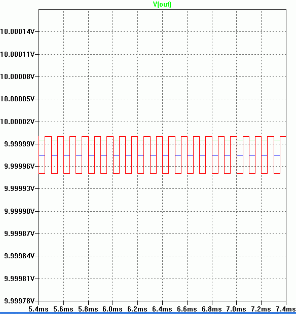

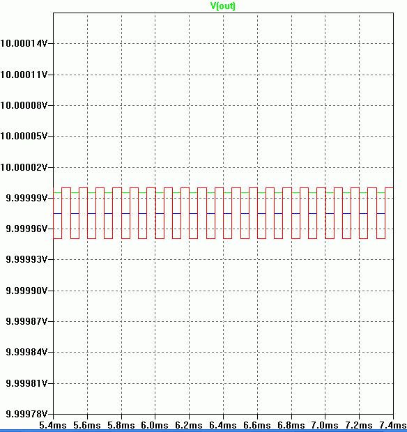

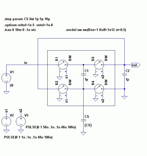

Im Anhang ist die Simulation die zeigt, dass eine Streukapazität am Pin
12 des LTC1043 nach Masse schädlich ist. Das ist die Stelle an der sie
einen Shield, der an Pin 10 angeschlossen wird, unter den Kondensator
und den Pin darunterlegen.
Mit
Plot Settings -> Reload Plot Settings
kann man nach jeder Simulation die Ploteinstellung zurückholen.
Das überzeugt mich.

Gast #2303361
Mhm die Praxis sieht wohl anders aus:
Ohne Folie habe ich so 2uV Änderung in 2 Minuten und in 2 Minuten wieder
zurück -> vermutlich thermisch
Mit Folie auf den 1. Blick keine Änderung der Ausgangsspannung. (Genaue
Messungen sind erst nach vollständiger Trocknung möglich).
Allerdings: wehe ich berühre die Folie. Dann driftet der Wert sofort.
Also brauche ich jetzt noch einen Masseschirm um die Guard-Folie.

Gast #2304147
Also: auch auf den 2. Blick keine Änderung der Ausgangsspannung.
Die Änderung von 2499.9685 auf 2499.9681 mV (ohne Offsetkorrektur
-24.2uV) liegt unterhalb der Reproduzierbarkeitsgrenze. (und geht zudem
in die falsche Richtung).
Im Datenbuch steht zu allem Überfluß auch noch daß zwischen Guard und
Masse ebenfalls auf geringe Streukapazität geachtet werden soll da dies
indirekt ebenfalls das CMMR beeinflußt. Ich werde wohl beim nächsten
Layout die Kondensatoren weiter auseinandersetzen müssen. Da der
Ausgangskondensator Massebezug hat.
Gruß Anja
