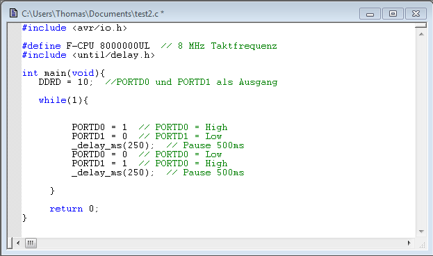

Ich habe grad meinen ersten sourcecode geschrieben. Da mein Programmer
noch nicht geht (in arbeit) wollte ich einfach kurz fragen, ob das so
richtig ist oder ob es da was zu ändern gibt.
Das ganze soll, wenn es funktioniert einen Wechselblinker darstellen.
Aber erst wenn es funktioniert. So macht das gar nichts. Und schon gar
keinen Sinn.

Naja, spontan fällt mir ein, dass du einen Pin auch einfach toggeln
kannst:
PIN ^= 1;
Damit exklusiv-verorderst du den Zustand des Portes mit sich selbst,
sprich: Aus einer 1 wird eine 0, aus einer 0 eine 1. Gleicher Effekt wie
PIN = 1 - PIN;
wenn PIN mit 1 oder 0 initialisiert wurde. Aber die erste Methode ist
besser.
>kannst:
>PIN ^= 1;
Wenn schon, das ganze mit PortXn.
Allerdings lässt sich bei neueren AVRs ein Pin mit dem Schreiben einer 1
in das Pin-Register togglen.
MfG Spess
Also sozusagen invertieren?
 #include <avr/io.h>
#define F-CPU 8000000UL  // 8 MHz Taktfrequenz
#include <until/delay.h>
int main(void){
   DDRD = 10;  //PIN0 und PIN1 als Ausgang
   while(1){
         PIND0 = 1  // PIND0 = High
     PIND1 = 0  // PIND1 = Low
         _delay_ms(500);  // Pause 500ms
         PIND0 = 0  // PIND0 = Low
     PIND1 = 1  // PIND0 = High
   return 0;
22
Ja ich weiß, meine Kentnisse sind grauenvoll. Und ich bin etwas
verwirrt, was jetzt PIN und PORT ist und wie man jetzt mit einem von
beiden die pull up Widerstände aktivieren. DDRx ist klar und so ist
klar.
Dann lies bitte erst mal die Tutorien.
Du kannst auch mit dem Assembler AVR-Tutorial anfangen. Dort sind
einige Grundlagendinge etwas anders erklärt, vielleicht hilft dir dieses
'Vorwissen' dann weiter, wenn du auf das AVR-GCC-Tutorial
überwechselst.
Im Speziellen würde ich dir aus dem AVR-Tutorial das Kapitel "I/O
Grundlagen" sehr ans Herz legen. Vieles von dort wird dir beim
AVR-GCC-Tutorial im Kapitel 11 wieder begegnen, wo es im Grunde um
das Gleiche geht, nur dann eben in typischer C-Schreibweise.
Bestimmte Dinge, wie zb: wie funktioniert das mit den Pins, wie werden
sie eingestellt, was bedeuten die Zahlen - das sind alles Grundlagen
ohne die du nicht weiter arbeiten kannst. Und es hat jetzt auch keinen
Sinn, dir das alles hier noch mal vorzukauen. Denn ausführlicher als in
den Tutorien wird dir das hier im Forum auch keiner erklären
können/wollen. Wenn du danach noch spezielle Fragen hast: gerne.
Aber erst mal nachlesen, wie die Dinge wirklich funktionieren.
