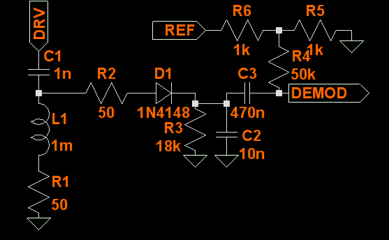

Hallo Zusammen,
Im Rahmen eines Vortrages beschäftigte ich mich näher mit RFID; als
Demonstrationsobjekt ist ein RFID-'Tag' mit nem 'Tiny13 und nen
einfacher Leser entstanden. Der Einfachheit halber wurde auf
Spezialbauteile, wie denn EM4095 verzichtet. Im Nachhinein wurde der
Leser für 125kHz-EM4102-Manchester-Tags weiterentwickelt.
Da der AVR den Sendeschwingkreis ansteuert und das demodulierte Signal
aufbereitet, reduziert sich die Beschaltung auf 11 passive Bauelemente
(inkl. Spule). Es hat sich als Praktisch erwiesen, den Sendeschwingkreis
ein wenig Abseits der Resonanz zu betreiben, um einen ausreichenden
Modulationshub zu erhalten.
Ein Timer stellt den Träger zur Verfügung, der ADC Samplet im
freilaufenden Modus mit ~20kHz den Ausgang des Demodulators, bis ein
vollständiges Datenpaket eingetroffen ist. Danach werden die
eingetroffenen Bits sortiert und die Prüfsummen überprüft. Wenn alles
stimmt, wird die ID des Tags als ASCII auf dem UART ausgegeben und eine
LED Signalisiert das Vorhandensein des Tags.
Durch den den einfachen Demodulator wird der Sendeschwingkreis belastet,
was die Reichweite auf ~1cm Reduziert. Die Anhänger-Tags scheinen
Invertiert zu senden (?? hat jemand dafür eine Erklärung). Deshalb wird,
wenn für eine bestimmte Zeit kein Sync gefunden wurde, das Signal
invertiert.
Die Routinen zum Verarbeiten der RFID-Daten, sowie die Dekodierung der
Manchester-Daten entstammen RFID Türmodul. Diese funktionierten auf
Anhieb; Danke an S. Seegel für den guten Code und für die verständliche
Beschreibung des Manchester Codes
MfG Lukas

Hallo Lukas,
schönes Prinzip. Im Elektor gab's mal vor einiger Zeit eine Schaltung
mit Atmega.
Es gibt auch eine Schaltung, wie man mit einem Attiny einen 125kHz
RFID-Tag baut.
Gruß,
chris
