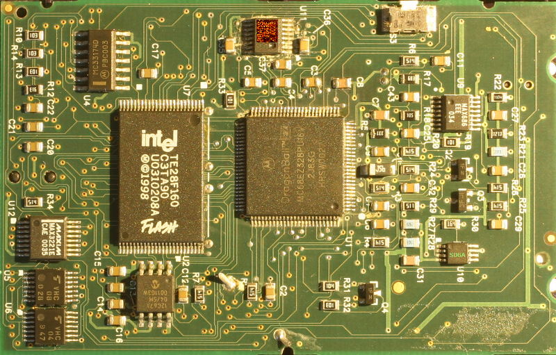

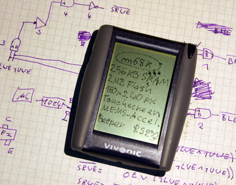

Hab' mir für 4€ einen mitbestellt.  Einen Accelerometer-Schrittzähler
wollte ich schon immer mal haben...
Im Batteriefach gibt es neben einem Loch für den Resettaster auch eins,
hinter dem sich ein Schiebeschalter verbirgt. Wenn ich den umlege,
antwortet der PDA über das mitgelieferte RS232-Kabel bei 9600 baud auf
das erste Zeichen mit einem '@'. Alle weitere werden geechot. Das passt
genau zum Verhalten des im Datenblatt dokumentierten Bootloaders...

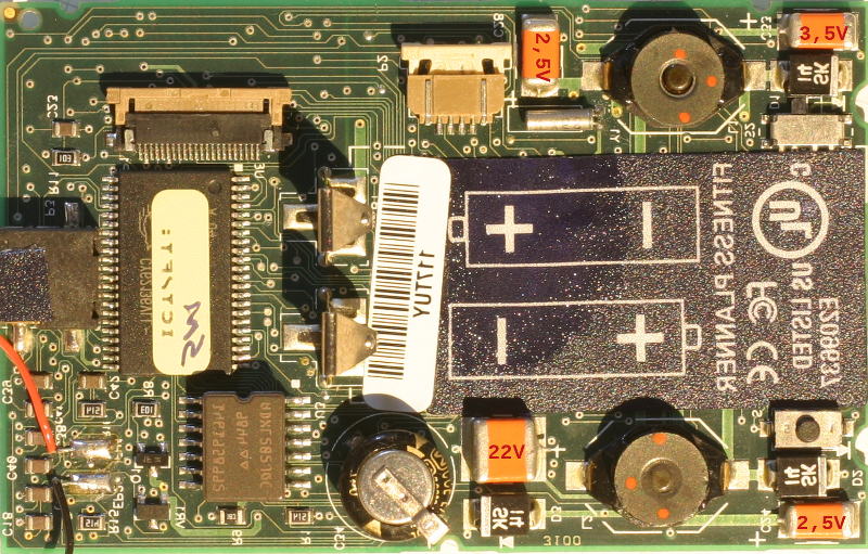

Anbei ein paar bessere Fotos.

Ja, der UART ist über den MAX3221E und eine 2.5mm-Klinkenbuchse
ausgeführt.  Ein passendes Klinke-auf-DE9-Kabel liegt bei.  Der
EMUBRK-Schalter ist im Batteriefach zugänglich, man kann also ohne
Gehäuseöffnen oder Löten direkt das System übernehmen.

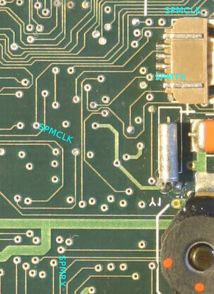

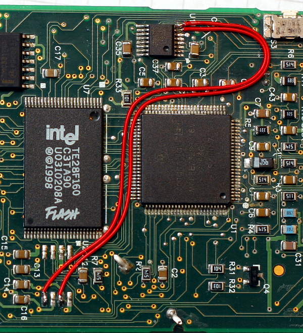

- Über SPI könnte man - ohne an den TQFP-CPU-Beinchen löten zu
  müssen - eigene Erweiterungen anbauen: SPITX/RX/CLK kann man an Vias
  anlöten (Bild), als Chip-Select würde sich das unten genannte
  PIC_CLK am riesigen SOIC8-PIC anbieten.

Oops, kleine Korrektur zu meinem tarball: ¬LCDON ist gar keine
Steuerleitung, sondern ein Ausgang des MAX686.  POK des MAX686 hängt
über einen Spannungsteiler an Vbat, womit ¬LCDON zur
Batteriespannungsüberwachung verwendet werden kann.
Der MAX686 kann also gar nicht abgeschaltet werden, da ¬SHDN fest an Vcc
hängt.  So langsam wird klar, wohin die 300µA im Tiefschlaf
verschwinden...
/* NLCDON is wired for battery monitoring, threshold approx. 1.25V.
   Open drain, needs internal pullup. */
#define MAX686_NLCDON_PUEN PDPUEN
#define MAX686_NLCDON_PDATA PDDATA
#define MAX686_NLCDON (1<<7)
ansel schrieb:
> für den Switcher drauf, zu dem ich noch kein Datenblatt gefunden
> habe :-/
Hat sich erledigt: Hinter dem "S06A" verbirgt sich wohl ein LM2621.
von swausd (Gast)
Danke, für das Update, ansel!
swausd

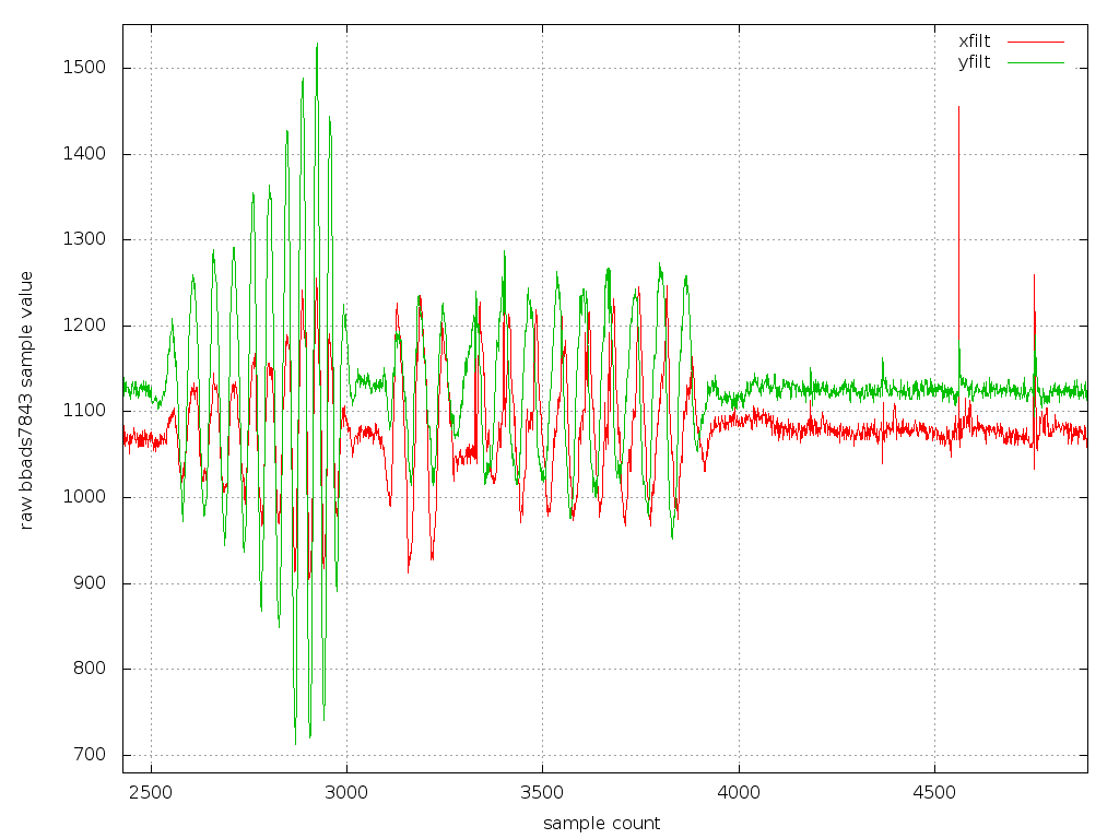

von ansel (Gast)
Hi zusammen,
ich hab' heute eine Platine vom basteltechnisch recht nutzlosen
PIC befreit, und das MEMS mal ganz naiv an die AUX-Eingänge des
Touchpanel-ADCs geklemmt.  Anbei ein paar geplottete Samplewerte.
An der unterschiedlichen Phasenverschiebung kann man leicht
schütteln von Kreisbewegung unterscheiden.  Die Spikes am Ende
sind durch sachtes klopfen der Platine an die Tastatur entstanden
- es schaut so aus, als könnte man das MEMs beim Roboterbau gut
zur Kollisionserkennung verwenden...
Es gibt zwei Stolperfallen:
- Den bbads7843 musste ich bei Auswahl der AUX-Eingänge explizit
  in den Single-Ended-Modus schalten.  Wenn ich das Datenblatt
  richtig verstehe, sollten die AUX-Eingänge unabhängig vom
  SE-Bit immer SE arbeiten, aber ohne gesetztes Bit kam aus
  meinem Exemplar nur Müll raus...
- Das MEMS bekommt nach Auslöten des PICs keinen Saft mehr, da
  sein VCC aus einem IO-Pin des PICs kam.  Ich hab' es
  provisorisch einfach an den Pluspol des Supercaps
  geklemmt (nicht auf dem Bild zu sehen).
Andreas
