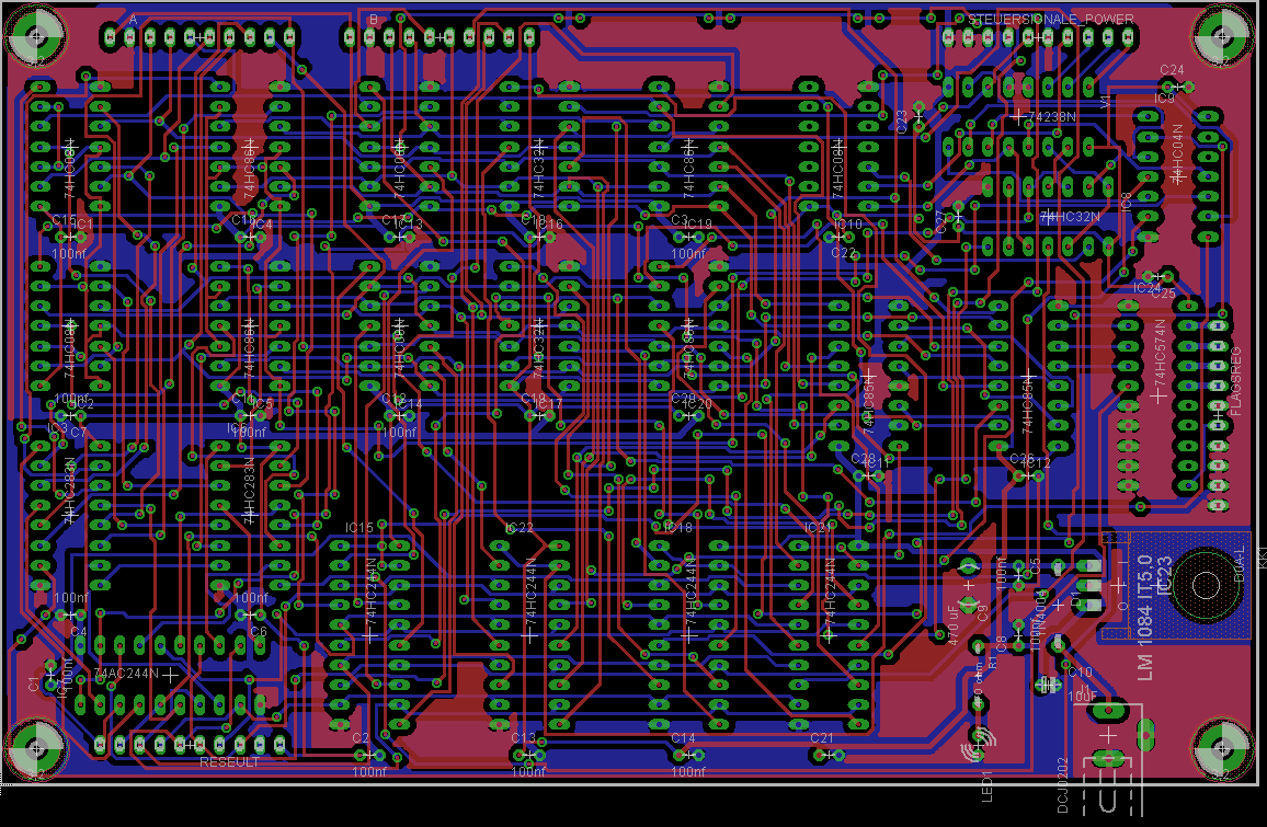

Ich plane gerade eine eigene CPU und bin mit dem Design im Grunde
fertig. Jetzt möchte ich diese in Hardware umsetzen. Die Schaltung steht
bereits doch da dies mein erstes Projekt mit TTL-Bausteinen ist könnte
ich vielleicht ein paar Hinweise/Tipps benötigen.
1) Ich benutze ein EEPROM als Speicher für den Microcode. Da dieser die
Steuerleitungen setzt ist es besonders wichtig, dass keine Glitches oder
ähnliches auftreten, da dies zum Absturz des gesamten Systems führen
könnte. Wäre es sicherer D-Flipflops nachzuschalten oder sind diese
nicht nötig (Verwendeter EEPROM: M28C64)?
2) Da die Schaltungen doch sehr unübersichtlich sind benutze ich den
Autorouter. Ich habe die Einstellungen vom RN-Wissen übernommen
(http://www.rn-wissen.de/index.php/Platinen_doppelseitig_layouten_mit_Eagle).
Anbei ein Bild meines Layouts. Seht ihr da irgendwelche Probleme (zu
lange Leitungen? Zu dünn? Zu nah am Rand? Zu wenig 100nf
Kondensatoren?)?

von Hajo G. (puschel)
Sebastian schrieb:
> Zu wenig 100nf Kondensatoren?)?
nun, ich sehe nur drei - das ist etwas wenig...,
wie soll dir jemand sagen, ob es keine Glitches oder ähnliche Effekte
bekommst, wenn wir keinen Stromlaufplan sehen?!?
Wie hoch ist die Taktfequenz, sind relevante Leiterbahnen gleich
lang...u.s.w. sind Grundregeln beim Layout - mit einem Autorouter schwer
hinzubekommen. Sieht aber für ein erstes Projekt nicht schlecht aus, ein
wenig hübsch machen (IC's ausrichten) und die Stromversorgung nicht so
in die Ecke verbannen und vor allem reichlich Abblockkondensatoren 1 pro
1...2 IC hinzufügen. Leiterbahnen für Stromversorgung können ruhig
breiter werden.

von Dietrich L. (dietrichl)
Du brauchst einen ordentlichen GND! Ich habe die Leitungen jetzt nicht
genau verfolgt - das kannst Du im Eagle viel besser -, aber ich vermute,
dass Deine Masse-Inseln zum Teil sehr locker zusammenhängen - zu
locker!.
Ein gute Masse ist das halbe Leben - wie das Fundament eines Hauses.
Denn alle Signale beziehen sich darauf. Und die Stützkondensatoren
können nur stützen, wenn sie eine stabile Basis haben...
Empfehlung: Mach als Erstes ganz außen herum ein GND-Band - ein paar
Millimeter breit. Dann hänge Deine IC-GNDs auf direktem Wege daran (auch
nicht zu dünn) und hänge die Stützkondensatoren an diese GNDs. Dann kann
der Autorouter sich in diesem vorgegebenen Rahmen austoben.
Gruß Dietrich
von Sebastian (Gast)

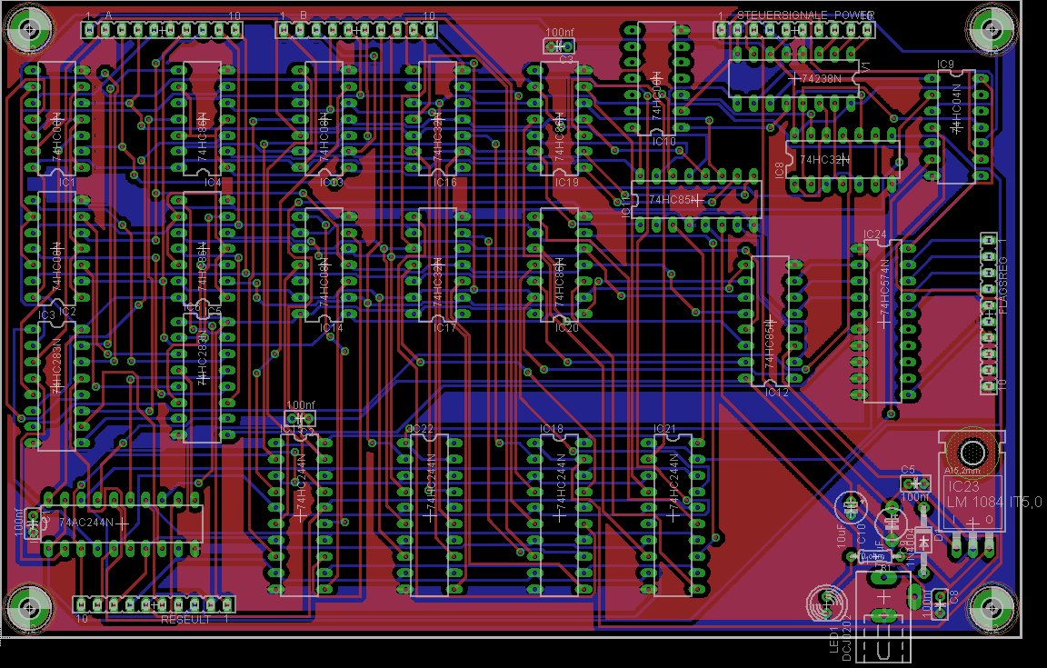

Habs so gemacht wie du gesagt hast ;)
Doch leider sieht die Platine jetzt aus wie schweizer Käse. Sind viele
Vias irgendwie nachteilhaft?
von Uwe .. (uwegw)
Besser noch: die komplette Spannungsversorgung zuerst von Hand routen
(mit etwas breiteren Bahnen), danach erst den Autorouter den Rest machen
lassen.

von axelr. (offline) (Gast)
richte am besten Klassen ein: "class" oben in der Kommandozeile und
Enter.
Deinen Stromversorgungen gibts Du dann dickere Bahnen, Abstände und
größere Vias.
und dann: "auto +5v gnd;" oder wie deine Betriebsspannungen eben halt
heissen.
Wenn er damit fertig ist, routest Du den Rest mit "auto;"
(Also ich würds so machen. Kann man auch mit der Hand vorrouten, klar)
Sonst siehts schon ganz gut aus. Die 250 Vias stören nicht, denke ich.
Axelr.
