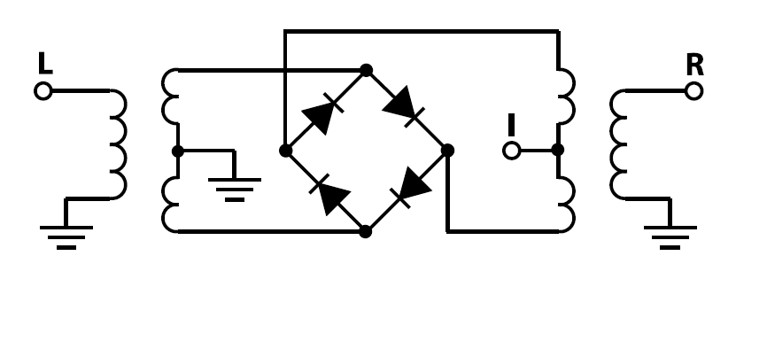

ich will mit einem selbstgebauten Ringmodulator (siehe Schaltplan) zwei
Frequenzen mischen.
Die beiden Frequenzen liegen um die 30MHz.
Mir ist wichtig, das das Ausgangssignal (DC bis 10kHz) eine *schöne
Sinusform* hat, und nicht irgendwie verzerrt ist.
Welche Dioden nimmt man am besten dafür?
Was ist am besten?
1. Germanium OA85
2. Röhrendioden EAA91
3. Schottky BAT42
4. Silizium 1N4148

Das wird nicht gehen ohne Tiefpass dahinter. Neben der Differenz (10KHz)
hast du auch die Summe der beiden im Ausgangssignal drin (60MHz). Und
diese wirst du wegfiltern muessen.  Auch ist erforderlich fuer die
einwandfreie Funktion eines Ringmischers das alle Port mit der
Quellimpedanz abgeschlossen werden. Das gilt besonders fuer den
Ausgangsport. Deshalb wird hier meistens ein Diplexer vorgesehen der den
Port breitbandig abschliesst.
Die Dioden sollten eine moeglichst kleine Sperrschichtkapazitaet haben.

Hier bietet sich eine Gilbertzelle als Mischer an, wenn es bis DC gehen
soll - geht dann auch für die EWingangssignale bei passender Ankopplung.
LM1496 oder artverwandt....
Die Dioden im Ringmischer werden als Schalter verwendet, die sollen
möglichst schnell vom sperrenden in den leitenden Zustand umschalten,
das ist die Hauptforderung. Deshalb wird der Oszillator praktisch als
Rechteckschwingung eingespeist. Trotzdem wird in der theoretischen
Betrachtung für den Treiberpegel eine Sinusansteuerung mit 50 Ohm
angenommen, das ist etwas verwirrend.

wenn Du bis DC herunter kommen willst, dann kannst Du das erreichen,
indem Du die Eingangssignale bei L und R einspeist und das Ergebnis an I
abgreifst.
Für den impedanzrichtigen Abschluss ordne an I eine Frequenzweiche an:
a) einen Tiefpass für das Nutzsignal,
b) parallel Hochpass, der mit der richtigen Impedanz abgeschlossen ist.
Die Grenzfrequenz des Tiefpasses lege oberhalb dem höchsten Nutzsignal
(10 kHz?) und unterhalb dessen erster Oberwelle (20 kHz?). Denn weil
Mischer nun mal grundsätzlich nichtlinear sind, erhältst Du bei
beispielsweise 30 MHz und 30,01 MHz nicht nur 0,01 MHz als Mischprodukt,
sondern auch (n x 30 Mhz - n x (30 MHz + 0,01 MHz)) = 0,02 MHz
Manche Hersteller führen im Datenblatt die Dämpfungen all dieser
denkbaren Mischprodukte auf.
Sorry, aber auch das macht die HF-Technik so spannend.
Zum Hochpass - bei diesen Frequenzen genügt für ersten Versuch eine
Grenzfrequenz von 1 MHz.
Ciao
Wolfgang Horn

Es funktioniert bei 30MHz nur mit Schottkydioden.
Allerdings nimmt man da welche mit kleiner Kapazität (1pF), also nicht
nicht die von dir vorgeschagene Type. Diese Mischer gibt es auch
komplett (ein Bauteil) zu kaufen.

wenn IP3  und  Mischerdämpfung  nicht  so  wichtig  sind  geht  jede
schnelle  Diode
alternativ sind auch  Fet s  als Schalter  nutzbar
bei  den  heute  recht  oft  verwendeten H-Mode  Mixern  werden schnelle
Busschalter  verwendet
ansonsten  wären  da  noch   Ne602/612, AD831, SL6440  u.v.a

eine 1N4148 geht bis ~150MHz! Um 2 technische Signale mit 30MHz zu
mischen und die Frequenzdifferenz zu messen oder einen Sinus auf dem
Oszi darzustellen, ist die 1N4148 sicher geeignet. Der Klirrfaktor des
Sinus hängt eher von den gemischten Signalen ab.
Leider kennen wir den Verwendungszweck nicht. Für einen selbstgebauten
10m Rx ist sie eher nicht zu empfehlen, aber für einen
Frequenzverdoppler von 72 auf 144 MHz schon.
@unknown user (quasi das Phantom)
>das ergibt eine geringere Dämpfung
Aber nicht wegen den 0,7Volt. Durch die höhere Schwellspannung ist
lediglich ein größeres Oszillatorsignal nötig. Mit der 1N4148 kann man
auch -7dB erreichen. Eine Dämpfung -3dB ist ja schon Prinzipbedingt.

Mein erster selbstgebauter Ringmischer bekam Uni Dioden vom Typ 1N4148.
War ein 20 Meter Band CW Transeiver.Ich denke bis 30 MHz kann man die
ohne Nachteile einsetzen.Fertige Mischer mit Schottky-Dioden gehen
Frequenzmäßig natürlich sehr viel höher....wird aber beim TE nicht
gefordert.
