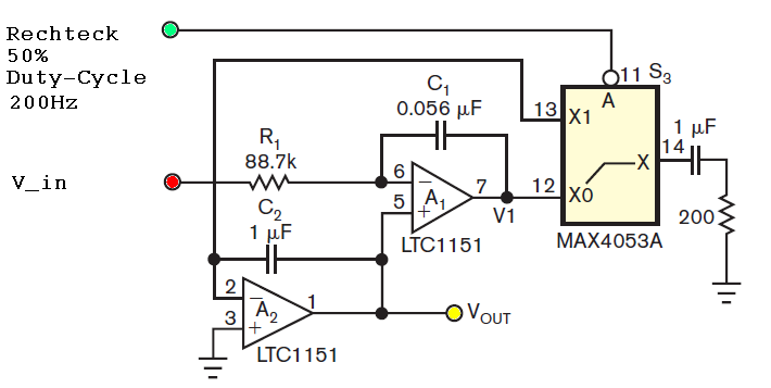

Wie funktioniert dieses Tiefpassfilter?
Gast #2311667
ich habe im Thread:
Beitrag "Kelvin-Varley divider"
diese Schaltung gefunden:
http://www.edn.com/article/471981-DC_accurate_32_b...
http://www.edn.com/file/14856-Figure_1.pdf
Ein Teil dieser Schaltung ist ein Tiefpassfilter.
Ich habe in der Schaltung das Tiefpassfilter herausextrahiert.
(siehe Bild)
Ich sehe nicht so ganz, welchen Vorteil dieses Switched-Capacitor-Filter
gegenüber einem mit einem diskreten Widerstand haben soll.
Wie ich es sehe, ist die Funktion dieses Filters doch, den DC-Mittelwert
aus einer 200Hz-PWM herauszufiltern?!
Hat dieses Filter bei 200Hz etwa eine Nullstelle?!
Wer mag mir da verständnismässig mal auf die Sprünge helfen?

Es ist nicht meine Arbeit. Ich habe einfach dieses interessante Filter
gefunden und weiss jetzt nicht, ob es genial oder doof ist  ;-)
Da ist dies Forum doch ideal, sich mal darüber auszutauschen...
> Warum simulierst du die Schaltung nicht einfach selbst??
Würde ich gerne , aber ich habe keine Ahnung, wie ich den Umschalter
simulieren könnte. Da liegt also der Hund begraben  :-(

Wiki:
Herkömmliche aktive analoge Filter wie der Tiefpass oder Hochpass
bestehen aus Operationsverstärkern als aktive Bauelemente und meistens
Kondensatoren und elektrischen Widerständen als externe,
frequenzbestimmende Beschaltung. Zur Veränderung der Filterparameter wie
der Grenzfrequenz müssen diese externen passiven Bauelemente in ihren
Werten geändert werden, was je nach Schaltung sehr aufwändig sein kann.
Abhilfe bieten die Switched-Capacitor-Filter welche ebenfalls aus
Operationsverstärkern als aktives Schaltungselement bestehen und welche
die externen ohmschen Widerstände durch geschaltete Kondensatoren
ersetzt haben. Damit lassen sich nur mit Kondensatoren analoge Filter
aufbauen welche sich besonders leicht auf integrierten Schaltungen wie
in FPAAs unterbringen lassen und in ihren Parametern wie der
Grenzfrequenz leicht veränderbar sind. Je nach Schaltungsart der
geschalteten Kondensatoren lassen sich in dieser Technik sowohl
Hochpässe (Differentiatoren) als auch Tiefpässe (Integratoren) aufbauen.
Und wo liegt jetzt der Sinn der Frage, wieso ein ein SC Filter ist?
