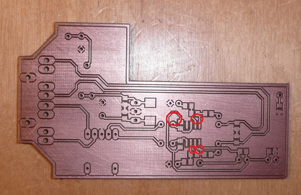

Nein ist keine Sache des Layoutes. Das Ding fräst dir NUR Konturen und
nie eine Fläche weg, sonst wirds noch teurer.
Hab leider grad kein passendes Bild da, aber als Beispiel wird das
angehängte genügen. Auf der Platine ist noch ewig viel Platz, aber wenn
du nur SMD Bauteile hast, bleiben ohne Ende Kupferdinger stehen.

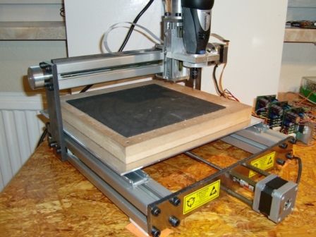

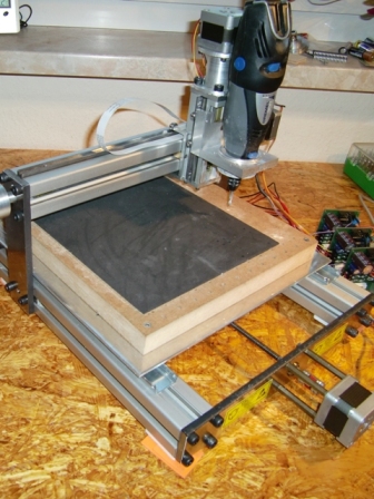

Ich war es einfach leid die zig hundert löcher pro ätzdurchgang per hand
zu bohren. also hab ich mir aus den vorhandenen bauteilen schnell eine
fräse selber gebaut (hardware, treiber, pc software und mc basierte
steuerung). Das hat mich genau 4 wochen gekostet und teuer war es auch
nicht.
Die kleine ist nicht grad die schönste, aber macht alles in voller zu
friedenheit.
mehr infos gibts hier:
http://www.jtronics.de/werkstatt/cnc-pcb-fraese.html

Selbiges liest HPGL-Dateien, die von "Target" produziert wurden. Die
Dateien von den geknippsten Leiterplatten
Beitrag "Re: Platinen ätzen, jetzt mal richtig"
sind unter "Beispiele". Nett von Target sind auch die Textdateien, die
den Zusammenhang der HPGL-Stiftnummern mit Bohrerdurchmesser o.Ä
erläutern. Die werden dann im Einstellungen-Dialog zum Ein/Ausschalten
der Stifte angezeigt.
Ich bohre immer erst alle Bohrungen mit dem kleinsten Durchmesser
(0,6mm) vor, dann mit dem richtigen Durchmesser. Bisher hatte ich noch
keinen Bruch mit den VHM-Bohrern, aber einige sind doch schon etwas
stumpf.

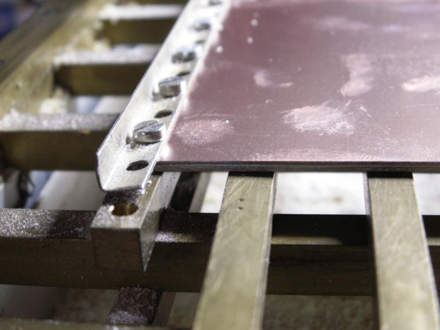

Trotzdem sollte sich die Leiterplatte nicht durchbiegen, daher schiebe
ich vor dem Fräsen Stangen unter die Leiterplatte, die vor dem Bohren
wieder entfernt werden (hab ich auch schonmal vergessen, wie man sieht).
