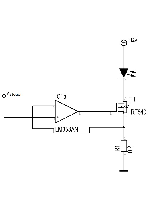

Hallo!
Zum Betreiben einer High Power LED (3,6V @ 6A) möchte ich gerne eine
regelbare Stromquelle bauen, die 0-6A kann.
Das Prizip-Schaltbild habe ich angehängt. Über die Steuerspannung und R1
stelle ich den Strom ein. Mir geht es hauptsächlich um die Auswahl des
Power MOSFET´s und der Betriebsspannung im Leistungsteil.
Da ich mich nicht gut mit MOSFET´s auskenne, sind ein paar Fragen
aufgetaucht, die ich gerne klären würde. Als Beispiel nehme ich einen
IRLZ14, der mir bei der Recherche über den Weg gelaufen ist.
http://www.datasheetcatalog.org/datasheet/irf/irlz14.pdf
Wenn ich das richtig verstanden habe, steuere ich den Strom durch den
Transistor Id durch die Gate-to-Source-Voltage Vgs. Aus dem Datenblatt
(Typical Transfer Characteristics) entnehme ich einen Wert von Vgs=4-5V
@ Id=6A.
Was mir nun zu schaffen macht ist die Drain-to-Source-Voltage Vds. Dem
Diagramm "Typical Output Characteristics" entnehme ich nun, je nach
Temperatur, eine sich ergebende Vds=1-3V. Was passiert mit der
restlichen Spannung im Leistungszweig? Abzüglich LED und R bei 6A
bleiben ja ca. 7,2V übrig, die der Transistor verbrennen sollte. Tut er
das auch? Wo ist mein Denkfehler? Oder ist das nur die minimale Spannung
die der Transistor bei diesem Strom "braucht"?
Über Tips und Anregungen würde ich mich sehr freuen, vielen Dank im
Voraus.

Gast #2318113
> das auch?
Ihm bleibt nichts anderes übrig. Der Transistor muss immer die
Differenz aus Betriebsspannun und LED-Spannung "verbrennen".
Dabei ist es völlig egal, was für einen Transistor Du nimmst.
Und es bedeuteT auch, das er einen grossen Kühlkörper braucht.
Gruss
Harald

Gast #2318127
Alles was nicht an der Led oder dem R1 liegt verheizt der Fet
(ca.48W!!!). Die Vds ist die Spannung, die infolge des On-Widerstands
bei dem jeweiligen Strom mindestens an der D-S-Strecke abfällt. Der
IRLZ14 kann nicht 6A und 7V gleichzeitig (Diag.8, dort fehlt die
DC-Linie, sie ist parallel zur 10ms-Linie mit etwa dem selben Abstand
wie die anderen), er wird schnell kaputtgehen. Außerdem wird die
Schaltung wegen der Phasendrehung durch den Mosfet schwingen.

OP #2318157
Danke für die schnellen Antworten. Ich habe mir schon gedacht, dass mein
Design für diesen hohen Strom nicht so gut geeignet ist.
Als Zusatzinfo: Da es um eine präzise messtechnische Anwendung geht, bei
der eine sehr konstanter Lichtstrom vorausgesetzt wird, kann die LED
leider nicht getaktet betrieben werden.
Ist es möglich mit einem Buck-Konverter einen stabilen Ausgangsstrom zu
erzeugen?
Wenn es fertige LED-Treiber ohne PWM in diesem Leistungsbereich gibt,
gerne her damit, das erspart mir einige Arbeit. @whatthe: ohne mir
deinen Link genauer anzusehen, kann das kein Treiber da...
Also, nochmal von ganz vorne: Was wäre die beste Möglichkeit eine solche
Stromquelle zu realisieren?

Gast #2318169
Mit getaktet habe ich Buck Konverter gemeint.
>erzeugen?
Ja. Der Strom hängt vom Ripple der Ausgangsspannung am. Dieser kann
durch eine große Induktivität und einem großen Kondensator mit wenig ESR
sehr klein gehalten werden. Und wenn notwendig noch ein Filter
Nachschalten um den letzten Ripple zu dämpfen.
Gast #2318173
> eine solche Stromquelle zu realisieren?
> Was passiert mit der restlichen Spannung im Leistungszweig?
> Abzüglich LED und R bei 6A bleiben ja ca. 7,2V übrig,
Ja WARUM denn ?
Das passiert noch nur, wenn du eine zu hohe Betriebsspannung hast.
Wie wäre es mit 5V statt 12V ?
(der OpAmp muß natürlich wenn der MOSFET 10VUgs braucht trotzdem
noch mit 12V versorgt werden, oder du brauchst einen LogicLevel
MOSFET wie IRLZ34 und einen Rail-To-Rail OpAmp wie TS912)
Du kannst natürlich auch einen Widerstand von 1 Ohm (macht bei
6A 6V und 36 Watt) vor die LED schalten. Die Schaltung regelt
dann doch noch den Strom auf genau 6A, und der MOSFET verbrät
nur noch 8 Watt, was er auf einem kleinen Kühlblach auch kann.

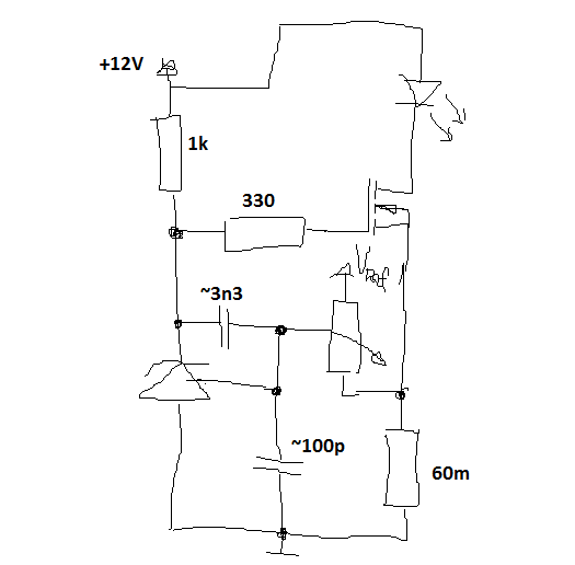

Gast #2318233
Fralla schrieb:
>>Kann es so nicht, dadurch wird es nur noch  viel schlimmer. Das
>>Schwingen kann nur durch eine Hochfrequenz-Umgehung des Mosfet mit einem
>>kleinen Kondensator direkt vom Ausgang zum I-Eingang verhindert werden.
> Nein wird es nicht. Aber eine neg .Rückkopplung über Kondensator sollte
> schon her. Ohne Gatewirdstand gibts starke Stromschwinger wenn sich die
> Last (Was sie hier wohl nicht tut) oder aber die Betriebspannung schnell
> ändert.
Mit Gatewiderstand wirds doch nur noch langsamer und die Phase wird noch
mehr gedreht. Es sei denn du machst den Gatewiderstand so groß das
dementsprechend bei hohen Frequenzen keine Ansteuerung mehr effektiv auf
den MOSFET geht.

Gast #2318254
Wie soll das gehen mit 50m Widerstand?
Wähle den Widerstand so, das der Fet weit vom minimalen Kanawirdstand
entfernt ist.
Zum Ansteuern kann man auch einen TL-431 nehmen...
Gast #2318336
@WT: war auf 50m und 0.2V Spannungabfall bezogen, von der temp
anhängigkeit des Rds,on mal abgesehen.
JA Gatewiderstand machts langsamer aber auch stabiler. Ohne Widerstand
gibts Schwinger wenn Spannung oder Last schwingt.
Einfach mit dem Scope messen, dann sieht man ja welcher Widerstand
mindensatens notwendig ist.
Im Anhang eine funktionierende TL-431 realisierung.
MFG

oscillation (they're always recommended anyway, and especially if you
use a gate-source zener, isolate the gate with a resistor), but I have
better results and am more comfortable with two ferrite beads."
Über die Dimensionierung kann man reden, es gibt wohl kein richtig und
falsch, nur passend und unpassend.
