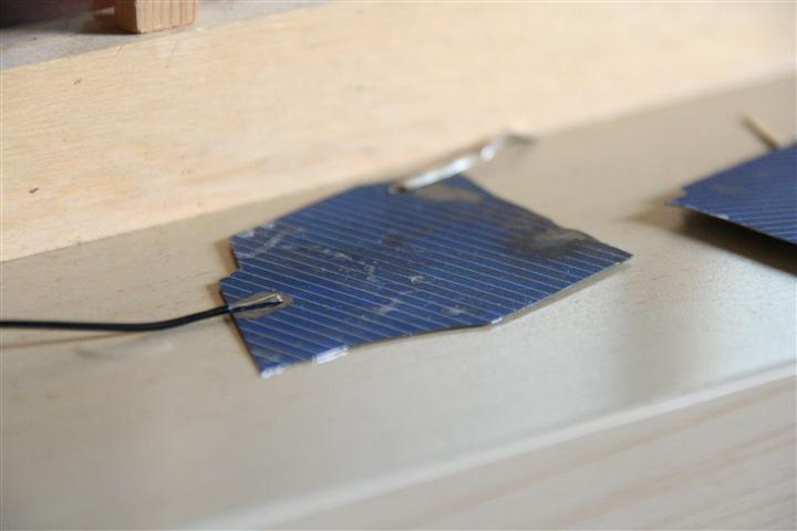

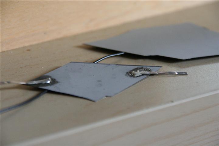

von Alex C. (habanero)
Sodele...hier mal Fotos von den Zellen...

von 1. Hand (Gast)
Du solltest auch die anderen Streifen kontaktieren, evtl. mit
Silberleitlack einen dünnen Strich quer rüber ziehen..
Oben ists ja auch noch nicht fertig...da ich ja unten gar keine
ordentliche Verbindung hin bekomme :)

von Joachim (Gast)
Deine Unterseiten sehen doch gar nicht so schlimm aus. Das könnte doch
Verbindung haben. Aber deine Oberseite ist Murks. Du sollst auch
eigentlich auf die BREITEN weißen Streifen löten. Die sind auf deinen
Splittern aber gar nicht mehr drauf. Wenn du dir so Billig-Panels aus
Experimentierkästen oder so anguckst wirst du sehen, daß die
Kontaktierungen da auch alle auf den breiten weißen Streifen gemacht
werden.
So wie hier:
Beitrag "Mini "Solarpanel" aus Solarzellenbruch bauen"
Aber was red ich, das mit den Busbars hab ich ganz oben ja schon
erwähnt, und es wird immer noch versucht aufs nackte Silizium zu
löten...
von blaubaer (Gast)
Naja, die Zellen von ihm haben auf der Rückseite extra "Lötpads"...
