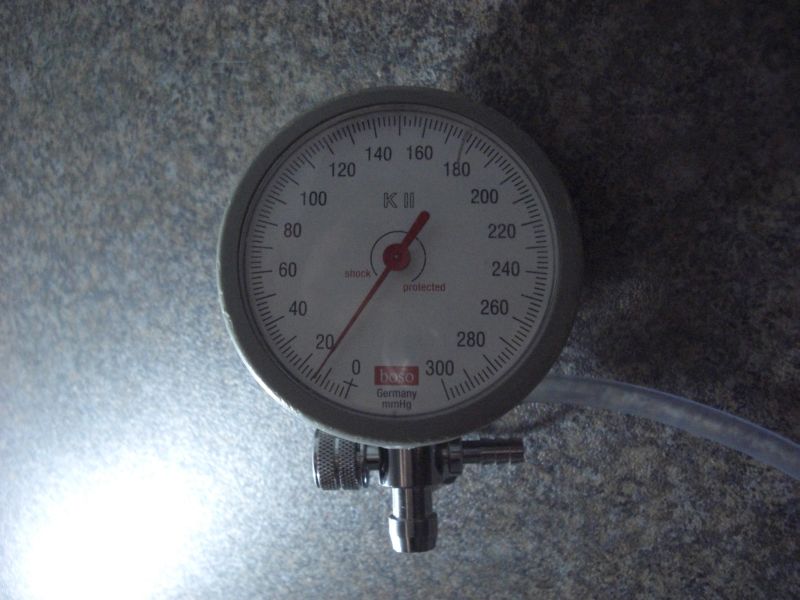

Habe heute mal einen Testaufbau gemacht.
Zum testen habe ich ein ausrangiertes Handteil einer Blutdruckmanschette
mit einem Messbereich 0-300 mmHg und einem 75 cm langem Messrohr
verwendet.
Das Rohr habe ich im Pool meiner Kinder senkrecht versenkt und über
einen Schlauch habe ich so lange mir der Handballenpumpe einen Druck
aufgebaut, bis unten aus dem Rohr blasen aufstiegen.
Bei 75cm Messtiefe konnte ich einen Druck von 50 mmHg erreichen,
was 66,66 millibar oder (hPa) entspricht.
1 mWS ~ 98,0665 hPa
wo liegt da mein Fehler ... ?!
denn eigentlich müssten 66 hPa ~ 66 cm entsprechen ?!
Jetzt wo ich das gerade schreibe fällt mir da noch was ein :
zum Zeitpunkt der Messung hatten wir einen Luftdruck lokal von ungefähr
988 hPa ... errechnet aus:
>> Luftdruck NN = 1012.3 hPa Höhe über NN = 184 m
Wenn ich die 12 hPa die an 1000 fehlen, noch zu den 66 dazu rechne,
komme ich auf 78 hPa was einen Wasserstand von ungefähr 78 cm
entspräche ... ich denke da liegt mein Fehler.
Mit einem div.Drucksensor dürfte dieses Problem dann nicht mehr
auftreten.
Die Messuhr reagiert auf jeden Fall sehr schnell und empfindlich auf
Wasserstands Änderungen (Eintauchtiefe), wobei beim herausziehen ein
nachpumpen nicht erforderlich ist, erst beim eintauchen muss wieder ein
erhöhter Gegendruck aufgebaut werden.
Man könnte unten im Rohr ein Niveau-Schalter oder einen Draht als Sensor
mit einbauen der dann die Pumpe schaltet, die Luftpumpe läuft dann immer
nur so lange bis kein Wasser sich mehr im Rohr befindet, oder anders
herum gesagt, steigt der Wasserspiegel im Rohr, wird sofort der
Gegendruck erhöht.
Gruss Ralf

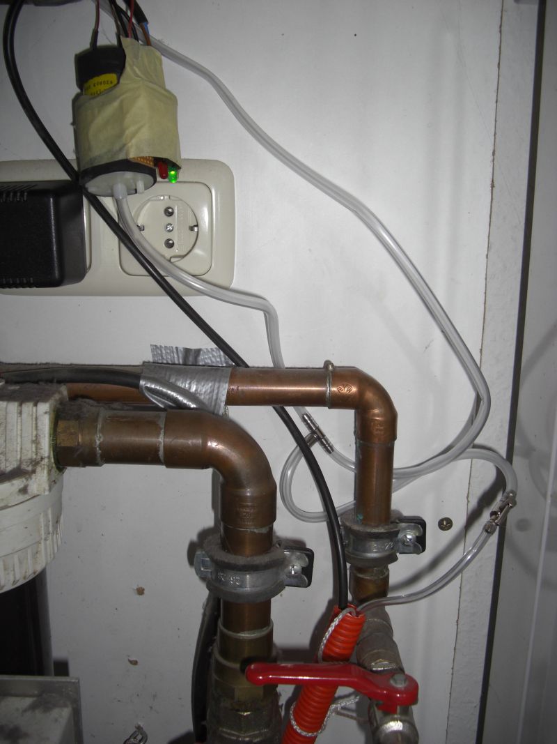

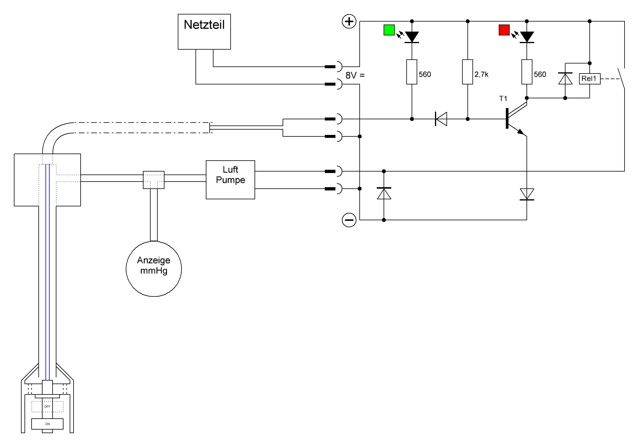

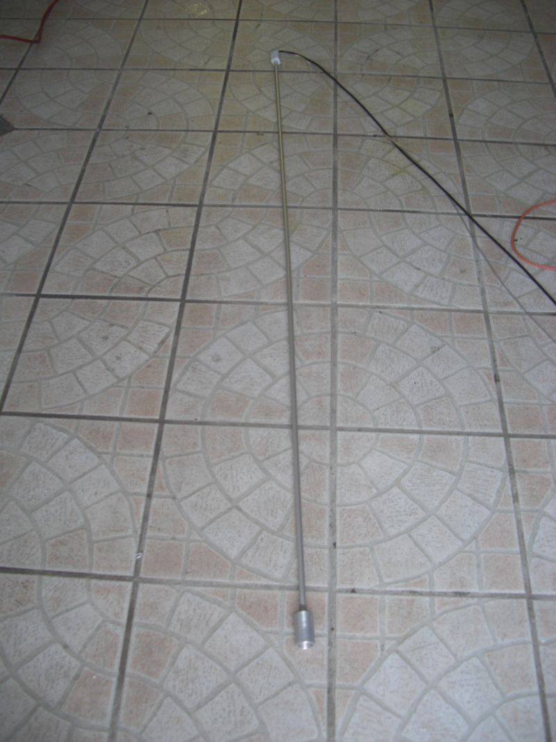

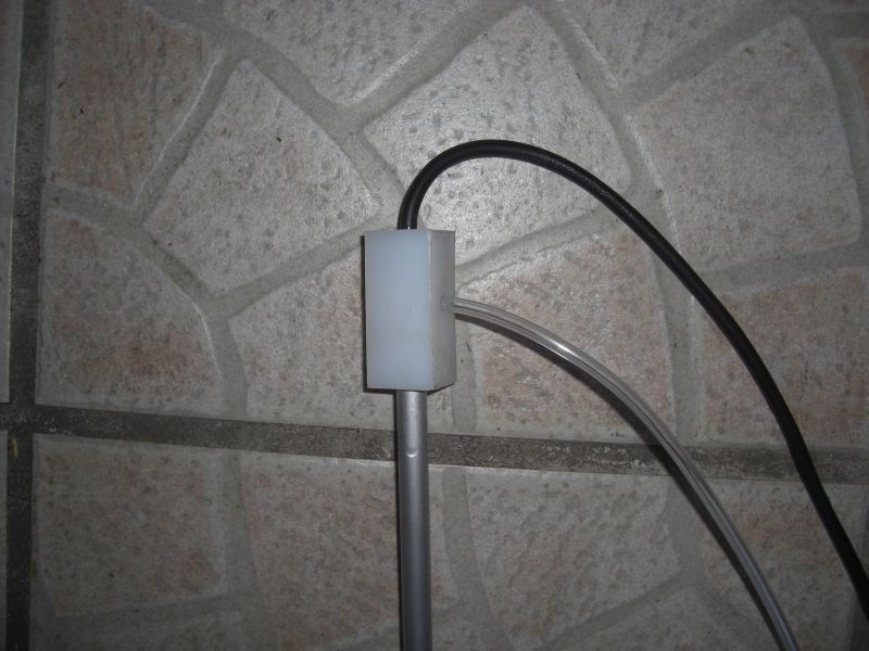

Die Pumpe werde ich über einen Sensor am unteren Ende des Messrohr
steuern,
sobald Wasser durch die untere Öffnung im Messrohr(Glocke) eindringt
wird die Luftpumpe eingeschaltet und drängt durch den erzeugten
Überdruck das Wasser wieder raus, der Luftdruck im Messrohr sollt so
immer proportional zum Wasserstand sein.
Ich erhoffe mir so einen Wartungsfreien Messaufbau ...
Es kommt mir nicht auf ein paar cm an, ich möchte einfach nur auf einer
Anzeige zu jeder Zeit im vorbeigehen sehen, wie voll (in %) ist mein
Wasserspeicher.
Gruss Ralf

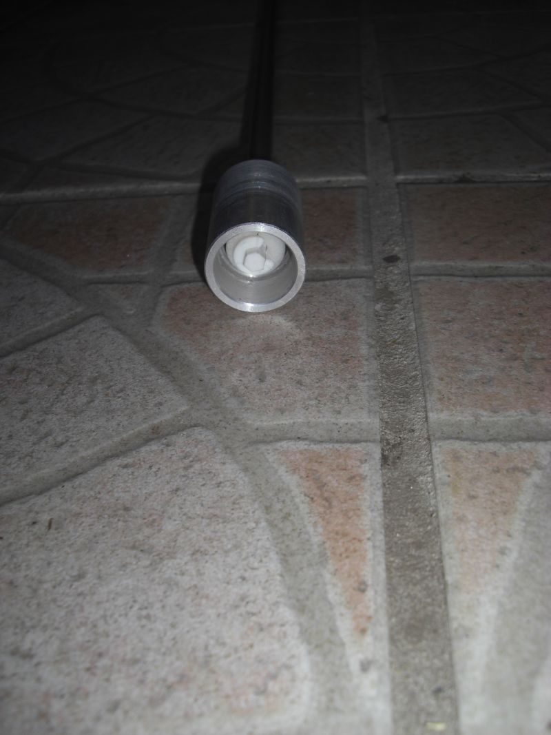

Hallo, für noch etwas größer Tiefen (bis 5m Wassersäule) hat Polin jetzt eine Pumpe für kleines Geld (3,95) im Angebot. Ich hab mir mal eine Minimallösung für meine Zisterne gebaut. Als Sensor einen MPX 5100 DP mit OP und Panelmeter, Luft aus einer alten Propanflasche, die so ca. 1x im Jahr per Kompressor gefüllt wird. Per mechanischem Ventil wird das Wasser aus dem Schlauch gedrückt und somit der Füllstand angezeigt. Sollte mal erweitert werden auf Automatik und Schaltausgang bei Unterschreitung eines Mindestfüllstandes,...... cu, Ralf
Hallo zusammen, hatte endlich mal die Möglichkeit in meine Zisterne zu steigen und diese mal wieder zu reinigen und gleich die neue Wasserstands-Anzeige zu montieren ... In der Zisterne wurde eine MessLanze mit einem Schwimmschalter montiert, Kabel und Schlauch werden dann durch ein Leerrohr zur Anzeige / Steuerung geführt. Die Funktion ist eigentlich ganz einfach, befindet sich Wasser in der Messlanze wird eine Luftdruckpumpe aktiviert, diese drück über den Luftdruck das Wasser aus der Lanze, bis der Schwimmschalter im trocknen liegt und die Pumpe deaktiviert. Der Druck in der Lanze / Schlauch ist so immer proportional mit dem Wasserstand. Als Anzeige muss noch ein mmHg Instrument herhalten, später soll ein Druck-Wandler und eine Spannungsanzeige 0-1V den Füllstand in 0-100% Anzeigen. z.B. 14 mmHg ~ 20 cm Wassersäule ( 73,556 mmHg ~ 1mWs ) Gruss Ralf
#2638390
Hallo zusammen erste Ergebnisse: Es ist erstaunlich wie sensibel die Messung funktioniert, derzeit werden 5 mmHg angezeigt ~ 7 cm ... es will einfach nicht regnen ... Ein merkwürdigen Effekt hatte ich in der Zwischenzeit einmal, dabei ist die Pumpe alle paar Sekunden angesprungen, ich hatte erst eine Unrichtigkeit im System in verdacht, dem war aber nicht so ... Scheinbar hat der Gesamte Aufbau geschwungen, in der Anzeige konnte man dabei alle paar Sekunden einen Druckabfall bis 0 und wieder einen Anstieg auf Normal-Werk erkennen. Da hat nur noch abschalten für paar Minuten geholfen. Seit dem läuft die Messung Problemfrei :-) Gruss Ralf

@Lutz Ich verwende eine Pumpe aus einen älterem OMRON Blutdruck-Messgerät, diese Pumpe hat bereits ein Rückschlagventil integriert, ich habe aber noch ein weiteres zu Sicherheit dahinter montiert. Als Messleitung zur Messlanze verwende ich ein Schlauch 4/1mm mit 12 Meter Länge. Den letzten min Wasserstand den ich messen konnte war 2mmHg ~ 3 cmm ... Gruss Ralf
old-school_offline schrieb: > Den letzten min Wasserstand den ich messen konnte war 2mmHg ~ 3 cmm ... Interessante Maßeinheit. :-) Gruss Harald

>>Was wäre denn ein typischer Sensor (Hersteller/Typ) für eine solche Anwendung?
MPX 2050 ?!
Offset Stability Offset stability is the product's output deviation when
subjected to 1000 hours of Pulsed Pressure, Temperature Cycling with
Bias Test. = ±0.5 %VFSS
>Alurohr
Nicht gut, nimm Plastik. Alu korrodiert schnell mal und ist giftig.

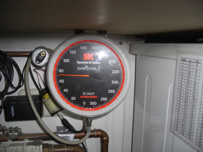

@ Gerhard O. Die Anzeige ist im Hauswirtschaftsraum, recht gut zugänglich ... nur als Info über den Wasserstand der Regenwasser-Zisterne gedacht ... da ich diese alle 1-2 Jahre reinige und das am sinnvollsten ist wenn diese fast leer ist. > Übrigens, Den Schwimmschalter in der Zisterne bei Deiner Anlage finde > ich genial. Damit erspart man sich elegant die teure Einspeise > Druckregulierung. Danke ... funktioniert auch zuverlässig ... die Anlage läuft jetzt nun über ein Jahr ... in der Zeit habe ich nicht einmal die Pumpe mitbekommen das diese anspringt ... läuft wenn immer nur paar Sekunden. Gruss Ralf

Die Anzeige läuft nach wie vor ...
Cooler Beitrag und mit Feedback aus der Praxis. Das war genau das was ich gesucht habe. @Danke nochmal an die Macher.
Hallo Uwe, Die Mess Einrichtung funktioniert noch immer, kann man aber auch ohne Schwimmer-Schalter nur mit einer Mess-Lanze, Anzeige und Pumpe machen, muss man nur vor jeder Messung (Wasserstands-Kontrolle) mal die Pumpe für paar Sekunden laufen lassen. Ganz ehrlich ich schaue auch nur mal gelegentlich nach, bin aber immer wieder überrascht was ein Regen so einbringt ...
Hallo, ich bin auch gerade dabei mir eine Differenzdruckmessung zu bauen. Ich habe ein Blutdruckgerät zerlegt und mir die Pumpe + Belüftungsventil ausgebaut. Gemessen wird über einen MPX5050DP. Nun Puste ich mit der Pumpe ca. 5 Sekunden in den Schlauch um ihn leer zu bekommen. Dann nach abschalten der Pumpe wird ~5 Sekunden gewartet und dann der Druck gemessen. Nach weiteren ~5 Sekunden wird das System belüftet. Nun habe ich aber das Problem, dass nicht immer der gleiche Druck im Schlauch gemessen wird. Wenn ich nichts verändere (Testmessung in einer Trinkflasche) schwanken die Werte so um +-15mm. In der Zuleitung der Pumpe zum System habe ich auch extra noch ein Ventil gesetzt da meine Pumpe nicht dicht zu sein scheint. Gibt es da billige Alternativen? Ein große Rolle scheint es zu spielen ob nach dem Reinblasen mit der Pumpe unten eine Luftblase steht oder nicht. Wenn der Durchmesser am Ende des Schlauches kleiner wird scheint es besser zu werden. Wie macht ihr das und welche Auflösung bekommt ihr? Was für einen Ablauf habt ihr? Jedesmal mit der Pumpe reinblasen oder nur z.B. jede 10. Messung?
#5375722
Moin, das ist ein 50kPa Sensor mit 2.5% Genauigkeit. Wenn der um +- 15mm oder 150Pa schwankt, was ca 0,3% entspricht, find ich das ok. Vor allem, weil das Schwanken auch von der Spannungsversorgung kommen kann. Gruß
Ich nutze die Füllstands-Anzeige, als wartungsfreie Fernanzeige für unsere Zisterne ... Zum testen würde ich mal einen durchsichtigen Schlauch im Medium nehmen, um zu sehen wo und wie der Übergang dann aussieht ... Die elektronische Messung und Anzeige, habe ich nicht mehr umgesetzt, eine große mechanische Blutdruck-Anzeige reicht mir ...

Ralf G. schrieb: > eine große mechanische Blutdruck-Anzeige Meinst du damit so ein Rundinstrument einer Blutdruckmanschette? Oder wo hast du da eine mechanische Anzeige her?
> Rundinstrument einer Blutdruckmanschette? ja so was in der Art, nur noch grösser ca. 20cm ... 0-300 mmHg Anzeige, bei ca. 100 mmHg ist meine Zisterne voll, also kann man diese wie %-Anzeige sehen. z.B. wie diese: http://www.medicalexpo.de/prod/kawe/product-68997-611095.html
#5377093
Ok, Danke
