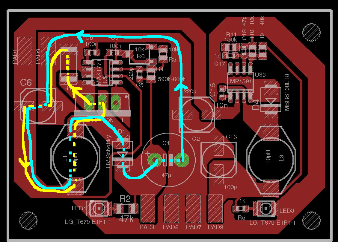

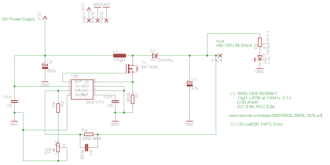

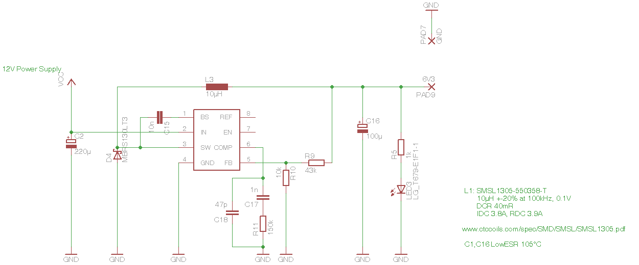

für eine kleine Röhrenvorstufe habe ich 2 Schaltwandler vorgesehen. Zum
einen den MAX1771 als Step-Up für die Betriebsspannung der Röhre
[70-130V], zum anderen einen MP1591 als Step-Down für die Heizung.

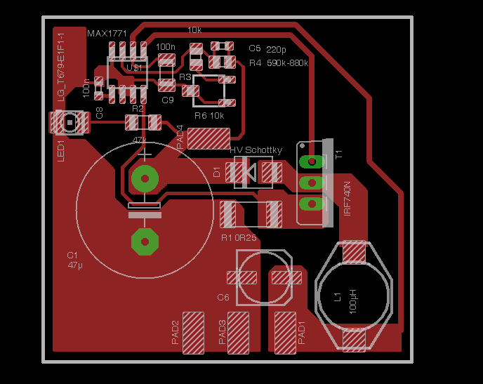

Die Schaltpläne und der einseitige Platinenentwurf sind im Anhang,
eventuell hat jemand ein paar Anregungen? Die Platine ist so bereits
aufgebaut und funktioniert zuverlässig. Allerdings macht mir der noch
vorhandene Ripple ein wenig Sorgen. Derzeit habe ich noch ca 200mV_p bei
90V.

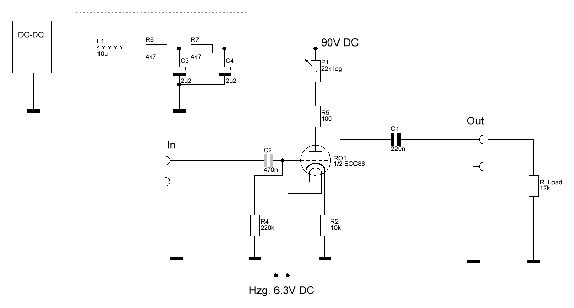

Gesiiebt wird derzeit:
47µF -> 10µH -> 4k7 -> 2µ2 -> 4k7 -> 2µ2
Ist natürlich nicht so der Knaller ist braucht Platz. Was ich leider
feststellen musste ist, dass der IRF740N leicht in den ersten Lade-Elko
einstreut.
Die Vorstufe ist eine ECC88, welche auf einen MAX9704  Klasse-D
Verstärker arbeitet.
Vielen Dank und liebe Grüße
Christian

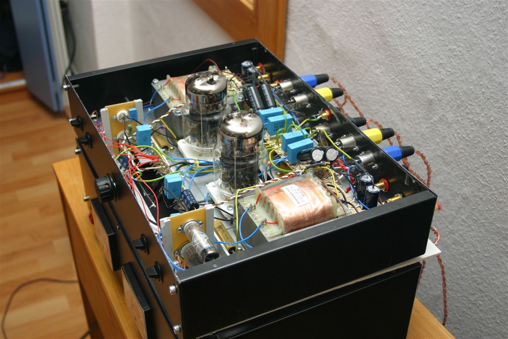

Ich hab einen 2x12W Röhrenverstärker hier, mit EL84 in der Vorstufe und
6C33C in der Endstufe, da sind 10-20mV ripple in der Vorstufe bei 200V
Anodenspannung. Der Trümmer wiegt allerdings knapp 40Kg.

Christian W. schrieb:
> Platinenlayout soweit brauchbar?
Ein Layout ohne Beschriftung ist nur schwer zu 'lesen'
Ansonsten ist
http://www.lothar-miller.de/s9y/categories/40-Layout-Schaltregler recht
empfehlenswert
von Christian W. (Firma: www.360customs.de) (doctormord)
Hallo Lukas,
sorry, im Anhang mit Beschriftung.
Danke für die Links.
Lieben Gruss Christian

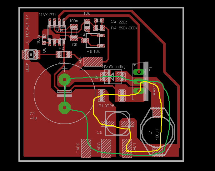

von Thomas (Gast)
Dein Layout ist nun wirklich nicht so der Bringer...
Schaue dir nur mal den Weg den der Strom während der Ladephase fliest
an.. ohje ohje
von Thomas (Gast)
Hier noch mal in dein Bild eingezeichnet.
Ausserdem solltest du unter der Schaltdiode nach Möglichkeit keine
empfindlichen Signalleitungen hindurchführen.
Den Rest können dir sicher die wirklichen Schaltregler-Spezialisten hier
besser erklären :)
Hallo Thomas,
verdammt, ich wusste nicht, dass es so schlimm ist! ;)
Die Leiterbahn unter der Diode war nach langer Grübelei die letzte
Möglichkeit, das man das nicht machen (sollte) ist mir bewusst.
o.0 ripup *
Liebe Grüße Christian

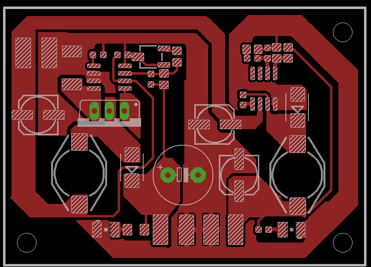

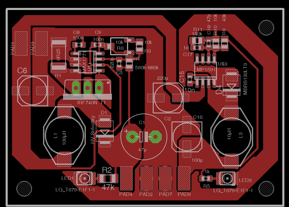

Vorschlag zur Güte anbei. Zumindest für den HV-Teil.
Gruß Christian
Hallo Klaus,
es geht nicht ums unbedingt, doch der Schrank ist voll mit Röhren aller
Art. :)
OT: mein erster Röhrenverstärker "standard" sowie der zweite "Olga".
Ich bin da (leider) wie mein Opa, alles muss mal gebaut werden. ;)
Aber ich kann dich beruhigen, die ECC88 in Topic ist klassig
handverdrahtet.
Gruß Christian

von Thomas (Gast)
Sorry, den Schaltplan mit dem Filter hab ich doch glatt übersehen...
Hallo Thomas,
die Schaltfrequenz liegt im Mittel um die 60kHz, da der Regler keine
reine PWM, sondern PFM fährt, ändert sich dich das aber öfter mal.
Für nicht-lückenden Betrieb ist wahrscheinlich auch die Last zu gering,
bei 5mA und 90V sind es ja gerade mal ein halbes "Watt".
Den Wirkungsgrad in dieser Konfiguration habe ich noch nicht gemessen,
aber bei 4V -> 12V@1.5-2A waren es 88-90%.
Eine Idee kam mir heute Nacht, ein Snubber für den FET, was aber zu
Lasten des Wirkungsgrads geht?
Liebe Grüße, Christian
ich hab das Teil nun "ruhig" bekommen. Zum einen habe ich die
Masseverbindungen zum Verstärker geändert, zum anderen den FET
umverlegt, da die Spule in den FET eingekoppelt hat. -.-
Zu guter Letzt noch eine weitere Induktivität von 20µH in die Siebung.
