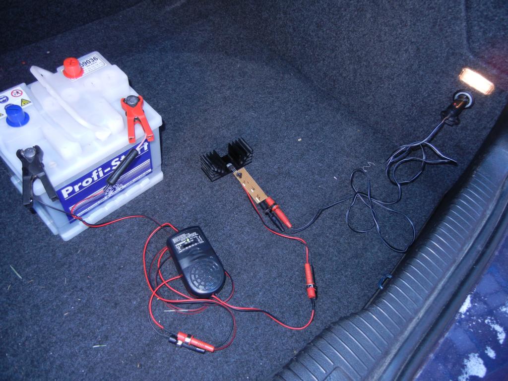

ich möchte irgendwie ein System auf die Beine stellen, um die
Starterbatterie meines Autos während des Stillstands zu laden.
Hintergrund ist, dass mir die Batterie im Winter aufgrund von
Kurzstreckenfahrten, übermäßigem Einsatz einer Standheizung sowie langer
Standzeit schlapp macht. Weil ich das Auto auf der Straße parke, deshalb
keine Möglichkeit habe ein Kabel zu ziehen und keine Lust habe die
Autobatterie öfter auszubauen und in die Wohnung zu tragen, habe ich
mich für ein Beipassladen entschieden.
Natürlich ist mir klar, dass das blanke parallele Anschließen einer
Starterbatterie keine Auswirkung auf das Laden haben wird, weil eine
Starterbatterie erst ab ~14 Volt geladen wird. Ich muss also irgendwie
diese 14 Volt aus der zweiten 12 Volt Batterie generieren. Die Ideen
sind vielfältig.
1. Das unwirtschaftlichste Modell umfasst einen 12Volt/230Volt DC/AC
Wandler und ein 230 Volt Labornetzteil mit variabler Spannung und
Strombegrenzung.
2. Eine zu der ersten Idee geringere Verlustleistung hätte sicherlich
eine 24 Volt Starterbatterie die mittels billigem Spannungsregler die 14
Volt erzeugt. (ggf. eine kleinere Batterie, z.B. 3x6V = 18 Volt)
3. Eine Wunschidee ist natürlich ein 12/14 DC/DC Konverter. Aber sowas
findet man eher selten und der Strom ist stark begrenz.
Könnt Ihr mir eine Empfehlung geben?

von Adam S. (scout-sama)
Hey, danke für die Gedankenflut. Die besten Ideen bestehen also aus
einer 12 Volt Starterbatterie, gepaart mit einem Universal Laptop
Ladegerät welches mir 16 Volt generiert, mit einem PB137 (13,7 Volt,
1,5A const.) als Nachschaltung.
Das Laptop Ladegerät will ich sowieso haben, damit Fahrgäste während
längeren fahrten ein Laptop benutzen können. Passt also alles perfekt
zusammen.
Bei einem Ladestrom von 1,5Ah wird der Batterie nach 10h gerade mal 15Ah
zugeführt. Bei einer Batteriekapazität von 70Ah könnte man das system
ca. zwei Tage lang laden lassen. Aber eigentlich macht nur ein Tag sinn,
weil meine zweite Starterbatterie über eine geringere Kapazität verfügen
wird. Passt eigentlich wunderbar.
Die Ladebatterie möchte ich dann zu Hause wieder voll aufladen, nachdem
ich sie im KFZ entladen habe. Glücklicherweise besitzt mein KFZ im
Kofferraum einen Zigarettenanzünder, welcher permanent mit Strom
versorgt wird. Dieser ist mit 10A abgesichrt. So kann ich die
Ladebatterie zyklisch in den Kofferraum ablegen. Da ich mich mit
Mikrocontrollern auch auskenne (ATMega Reihe), würde ich das auch gerne
kombinieren. Passend wäre eine Spannungs und Strommessung die zyklisch
abgespeichert wird. Dann könnte ich mir am Rechner den Ladeverlauf
anzeigen lassen GEIEL. Muss mich noch schlau machen, welches Medium am
µC am simpelsten solche Daten speichern könnte.
Grüße
Adam
von MaWin (Gast)
> habe ich mich für ein Beipassladen entschieden.
Was ist das ?
Das stimmt aber nicht. Die wird geladen, so bald Strom hineinfliesst,
und edr fliesst immer, wenn der eine Akkku eine höhere Spannung hat als
der andere. Da reichen beim leeren (12V) Akku schon 12.1V vom Zweitakku.
Wenn du einen leeren und einen vollen Bleiakku parallel
zusammenschaltest, sind hinterher (nach einiger Zeit) beide gleich
geladen. Der eine hat sich aufgeladen während der andere sich entladen
hat.
Leider sind nicht beide halbvoll, weil auch Energie im Verbindungsdraht
und Innenwiderstand der Akkus verpufft, aber zumindest sollte der Akku
im Auto ausreichend voll geworden sein, um das Auto zu starten.
So funktionieren auch die ganzen Starthilfsboxen vom ADAC etc.
Viel mehr kannst du eh nicht erreichen, bei deinem Versuch mit
Laptopnetzteil und dem PB137 bekommst du auch nicht mehr als 66% der
Akkuladung von einem Akku in den anderen - und das bei viel geringerem
Ladestrom also längerer Ladetzeit. In derselben Ladezeit bekommst du
demnach eher weniger rüber.
Das Verbindungskabel zwischen beiden Akkus muß den Strom begrenzen, so
daß nicht der maximale Ladestrom der Akkus überschritten wird. Eine
übliche Lösung zwischen beiden ist eine dicke Glühlampe, meist hat man
nur 12V mit 55W zur Hand, aber 3V wären besser, dann sieht man auch
wenn's lädt.
Eine Überladung ist nicht zu befürchten.
> Was ist das ?
Ein Begriff den ich mir ausgedacht habe (Ursprung: Fantasieland).
Ich habe kein Interesse daran die Spannung in meiner Autobatterie um
0,1V (respektive 0,05Volt) zu erhöhen. Und ja, selbst wenn man zwei
Bleibatterien mit identischer Spannung zusammenschaltet lädt die eine
die andere, irgend eine wird immer 1µVolt Spannungsdifferenz haben. Und
selbst wenn ein elektron von der einen zur anderen Batterie fließt wird
sie geladen. Ich wollte in meiner Ausführung aber nicht so kleinlich
sein! Mit "laden" meine ich "ordentlich laden".
> hat.
"beide gleich geladen" ist jetzt relativ. Hat die Nehmerbatterie eine
Kapazität von 70Ah und die geber eine von 40Ah wird sich die kleinere
vielleicht nur halb entladen beim Spannungsausgleich. Obwohl beide nun
die gleiche Spannung besitzen, ist bei der einen die Ladung Q größer als
bei der anderen.
Ich verfolge eigentlich einen anderen Ansatz als die Batterie so weit zu
laden, bis ich das Auto starten kann (was im Notfall natürlich absolut
ausreicht). Ich möchte die Batterie eigentlich so voll wie möglich
bekommen mit meinem System.
> wenn's lädt.
Dein emfohlenes System klingt so einfach, dass es eigentlich
wirtschaftlicher umzusetzen ist, aber wo bleibt da der Bastespaß g?
Ich habe aber mein Konzept gerade erweitert. Sollte ich wirklich einen
Mikrocontroller einsetzen, würde ich eine Ladekurve fahren, so dass zu
erst die Geberbatterie mittels Relais parallel zur Primären geschaltet
wird und wenn sich die Spannung ausgeglichen hat das Laptop Netzteil
hinzuschaltet und das letzte bischen aus der Geberbatterie mit 13,8 Volt
Ich muss diesen Thread aus der Versenkung holen, denn bei mir hat sich
bei dem Thema etwas getan. Das eigentliche Produkt, welches entstehen
soll, ist nach wie vor in der Entwicklungsphase. Mehr oder weniger aus
der Not heraus, ist ein Prototyp entstanden der sich im Betrieb befindet
(Starterbatterieleistung fängt bei den Minusgraden und langer Standzeit
an zu schwächeln). Mit Hilfe einer voll geladenen Geberbatterie und
einem zweckentfremdetten DC/DC Laptopnetzteil erzeuge ich eine Spannung
von 16 Volt. Daran ist angeschlossen der im Thread erwähnte PB137, der
die Ladespannung und Strom auf 13,7V/1,5A begrenzt. Die Klemmen an der
Geberbatterie sind mit 5A und die Ladebuchse mit 2A Sicherungen
abgesichert. Der Kühlkörper am PB137 ist um mehrere Faktoren
überdimensioniert (war gerade zur Hand). Das alles befindet sich in
meinem Kofferraum.
Das ist mein erster Test und ich erwarte, morgen früh bei -10° den Motor
mit einer Rand vollen reaktionsfreudigen Batterie zu starten.
In Zukunft plane ich die Konstruktion in ein Gehäuse unterzubringen und
den Ladevorgang von einem µC steuern und kontrollieren zu lassen. Es
sollen die Spannungen protokolliert und auf einem Display die umgeladene
Energiemenge angezeigt werden. Wird Geberbatterie zu stark entladen,
soll der Ladevorgang beendet werden. Evtl. wird statt dem Laptop
Netzteil mit variabler Ausgangsspannung ein auf den Betrieb abgestimmter
DC/DC Switcher entworfen. Allerdings hat der momentan verwendette
Switcher einen relativ hohen Wirkungsgrad und die Kosten sollen im Griff
gehalten werden.
von michael_ohl (Gast)
Bei -10 Grad könnte Dein Problem sein, das die Spannungskurve vom PB137
überhaupt nicht zu der einer Autobatterie passt. Das Ding macht bei
unter Null die Spannung geringer anstatt sie zu steigern wie es für
einen Bleiakku normal währe.

Kurzer Zwischenbericht, nach 4h Umladung hat die Autobatterie (unter der
Motorhaube) eine Spannung von 12,8 Volt erreicht (gemessen während des
Ladevorgangs), hatte eine Ausgangsspannung von 11,5 Volt. Die
Geberbatterie hatte eine Spannung von 13 Volt und ist nun auf 12 Volt
abgeklungen. Der Ladevorgang wird mit einem Strom von ca. 800mA
fortgesetzt.
Erster Praxistest über Nacht abgeschlossen.
Die Autobatterie hatte heute morgen eine Spannung von 13,2 Volt (während
der Ladung) erreicht. Meine Standheizung ist morgens perfekt angelaufen.
Nach Abschaltung der Standheizung und abklemmen der Ladeelektronik
konnte ich am Zigarettenanzünder 12,2 Volt messen. Das Wichtigste, der
Motor war bei -8° beim betätigen der Zünung nach einer gefühlten halben
Umdrehung voll da! Bei einer stark entladenen Batterie flackert bei mir
das Innenraumlicht, dieses Symptom war nicht erkennbar. Alles in allem
wurden meine Erwartungen erfüllt, ungeachtet von Ladekurven-theorien.
Auch wichtig, nach dem Abklemmen der Geber-Batterie, hat diese im
Leerlauf noch üppige 12,2 Volt. Eine befürchtette Tiefentladung über die
Nacht ist nicht aufgetreten.
Als nächstes baue ich den Ladecontroller in das Gehäuse des
Spannungswandlers.
Ich muss noch eine Erkentnis hinzufügen, dass das Messen der Spannungen
und Ladeströme nur als grobe Richtwerte zu interpretieren sind.
Insbesondere die Fahrzeugelektronik macht mir einen Strich durch die
Rechnung, denn beim Öffnen der Türen gehen die Lichter an und aus, die
Komfortsteuerelektronik zieht undefiniert viel Strom, die Spannung ist
an alles Messpunkten (Autobatterie, Zigarettenanzünder vorne,
Zigarettenanzünder hinten, direkt hinter dem Ladecontroller)
unterschiedlich. Und beim Ab- und Anklemmen der Ladeelektronik um das
Amperemeter in position zu bringen fließt direkt nach der Aktion wieder
ein höherer Ladestrom, als vor dem Umstecken. Die Messungen sind nicht
repräsentativ.
eProfi schrieb:
> Hier ein fast identischer Thread:
> Beitrag "Autobatterie 12V aus einem 12V-Bleiakku aufladen"
Danke für den Hinweis, ich habe damals die Suche bemüht, aber meine
Begriffe passten wohl nicht.
Meine Projektvision hat einen Dämpfer bekommen. Nur einen Tag, nachdem
ich durch die Umladung meinen Motor wie geleckt starten konnte, hat mir
die Standheizung morgens die Batterie leer gelutscht und ich konnte den
Motor nicht starten. Die Standheizung hat sich sogar als Schutzfunktion
von alleine abgeschaltet, weil die kritische Spannung unterswchritten
wurde. Da hätte Webasto den Grenzwert etwas höher ansetzen müssen.
Glücklicher weise, habe ich die Geber Batterie am gleichen Tag voll
geladen, so dass ich mir wenigstens noch selber Starthilfe geben konnte.
Meine Diagnose ist, dass Battrie schlichtweg platt ist. Nun habe ich mir
aus Bequemlichkeit doch ein 8-Stufiges profi 230V/12V Ladegerät bestellt
"Ctek MXS 5.0", in der Hoffnung die Batterie für die letzten paar Jahre
dich ich das Auto fahren will zu refreshen, das Gerät kostet zwar genau
so viel wie eine neue Batterie, dafür lebt es deutlich länger.
Zusätzlich kaufe ich eine Kabeltrommel, um zumindest über die Nacht die
Batterie auf dem Hof zu laden, mal schauen ob es Proteste bei den
Nachbarn geben wird...
Ich werde wohl zurück rudern müssen und die Geber-Batterie voll geladen
bereit halten, sollte ich Starthilfe benötigen. Mit der Erfahrung, dass
das Umladen mit ~0,8A über einen Zeitraum von 15h nur einen Tag meine
Batterie frisch hält, will ich diese Idee zumindest im bisherigem
Konzept nicht weiter betreiben. Meine Anforderungen an das Projekt
werden so nicht erfüllt.
