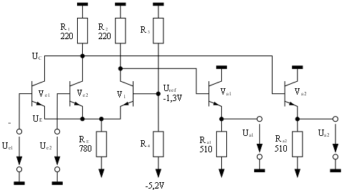

OP #2323175
Anbei die Innenschaltung des MC10102L laut Wikipedia. Die Widerstände
sind recht niederohmig wie man sehen kann. Wenn ich nun 50V über einen
Kondensator gepuffert auf die Basis gebe, was passiert dann? Wenn
Substratdioden da sind wird die eine Diode das abbekommen. Das Silizium
wird an dieser Stelle dann einen Schaden haben.
Wenn es keine Substratdiode geben sollte schießt man mit einem fetten
Funken die Basis an oder gänzlich ab.
Ebenso wird es wohl sein wenn man am Ausgang 50V rückspeist. Entweder es
geht in die Substratdiode mit einem Schaden an dieser oder es killt den
Transistor, weil er wohl keine 50V verkehrt herum sehen darf.
So weit die Theorie. Die Praxis zeigt, daß das Triggern hin ist. Das
Board ist ausgebaut und bereit um Teile zu wechseln.
