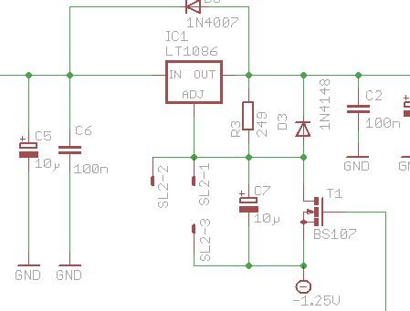

von andreas (Gast)
wenn du auf GND kommen willst geht das mit Hilfspannung von -1,25 V

von Ingo D. (ingo2011)
Hi Tim,
warum nicht so ?
Gruß Ingo

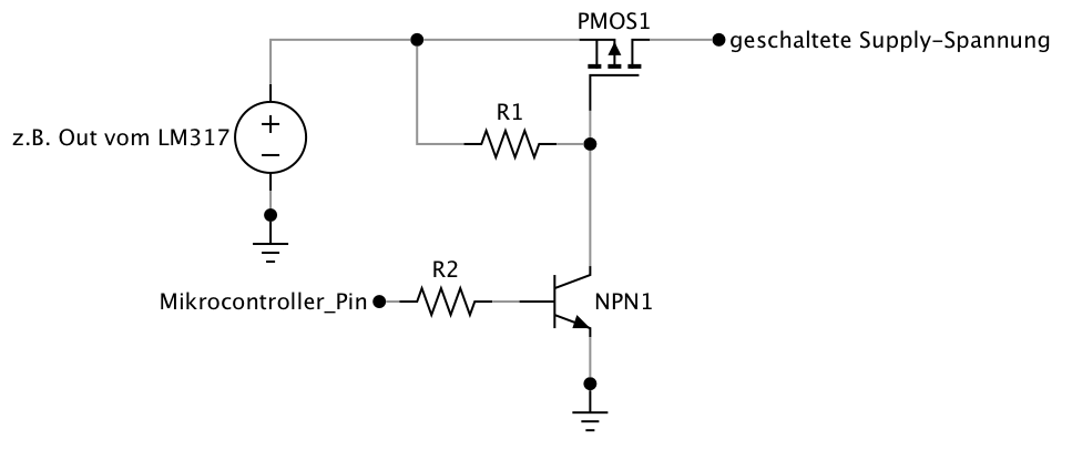

von M. K. (sylaina)
Tim13 schrieb:
> Ein n-Kanal MOSFET in der GND-Leitung würde ich eher
> ungern einsetzen.
Und wie schauts mit nem p-Kanal in der +-Leitung aus?
von (prx) A. K. (prx)
Ingo DH1AAD schrieb:
> warum nicht so ?
Wenn man -1,25V zur Verfügung hat...

Einen p-Kanal MOSFET in der +-Leitung kann ich nicht mit 5V schalten und
-1,25V lassen sich ohne entsprechenden Regler nicht erzeugen, oder?
von Dietrich L. (dietrichl)
Dann brauchst Du noch einen N-Kanal oder NPN als Pegelwandler.
Gruß Dietrich
von M. K. (sylaina)
Doch, kannst du z.B. so wie im Anhang gezeigt ;)
Hi Tim,
geht es Dir jetzt nur um das Abschalten, oder willst Du ein Netzteil
aufbauen was bis
0V herunter geht und evtl auch eine einstellbare Strombegrenzung hat?
Für die -1,25 V gibt es ja verschiedene Möglichkeiten,
- Wenn Du eine Wechselspannung vom Trafo hast, kannst Du da ja etwas
"abzwacken"
falls nicht
- Ein kleiner DC/DC Wandler & einem LM337.
oder sh. hier Bild 9
http://www.elektronik-kompendium.de/public/schaerer/vadd2.htm
Wenn Du den Adj. Pin vom LM337 auf Masse legst, hast Du -1,25V
Gruß Ingo
