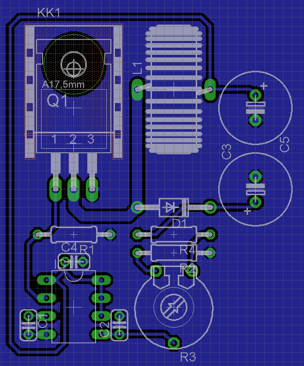

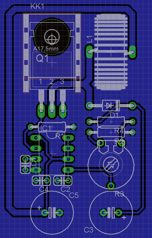

Moin,
ich würde gerne das Netzteil meiner Nixie Uhr mit einem Schaltregler
realisieren.
Den Plan habe ich auf mehreren Seiten schon gefunden, der wird also
Funktionieren. Jedoch frage ich mich, wie muss das Layout aussehen?
Auf der Platine ist später nur ein Atmega mit Nixie-Treibern und
vielleicht eine RTC.
Im Anhang Schaltplan und Layout.
Wenn es Kritik am Aufbau gibt, dann wäre eine Erklärung hilfreich um bei
weiteren Schaltregler die Kritikpunkte besser umsetzen zu können.
Gast #2323614
Deine Leiterbahnen zwischen den Pufferelkos sind viel zu lang. Weiterhin
ist die Masseanbidung an deinem Mosfet auch nicht perfekt. Wenn du einen
Stromkreislauf bildest, dann wirst du sehen, wie der Strom von C5 über
L1 in den Mosfet fließt und dann den krummen Weg wieder zurück zum
Kondensator C5 wandert. Ähnlich sieht es bei der Hochspannungsschiene
aus. Da musst du auch auf den mindestabstand zwischen Leiterbahn und
Massefläche achten. Alles nicht sooo perfekt, der Wandler sollte dennoch
laufen.

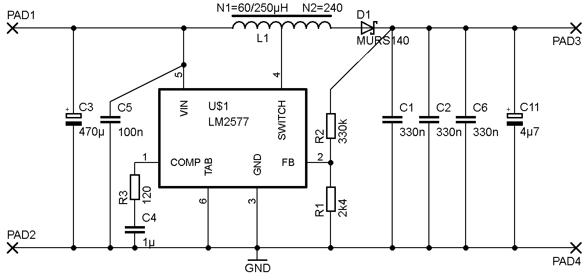

Gast #2325290
MaWin schrieb:
> Jemand anders hatte hier im Forum vor kurzem mit einer Spule
> mit 1:4 Abgriff eine viel elegantere Schaltung gepostet,
> ich glaube mit irgendeinem National-Schaltregler,
> leider finde ich die dank der doofen Suchfunktion nicht mehr.
> Mit einer spannungsstärkeren Diode hätte die gut funktioniert.
Das war dann wohl ich. Ich hänge das Schaltbild hier noch mal an, da ich
meinen Thread jetzt auch nicht wieder finde.
Allerdings wird der LM2577 je nach Eingangsspannung und
Windungsverhältnis schon ziemlich am Limit betrieben.
Die Diode habe ich nach deinem Beitrag in meinem Thread übrigends gegen
eine MURS140 getauscht und der Wirkungsgrad hat sich dadurch sogar
nochmal um ~2% verbessert (obwohl es mit der MURS120 auch funktionierte
und die eigentlich etwas schneller ist).
Gast #2325297
> da ich meinen Thread jetzt auch nicht wieder finde.
Ja, sehr schön.
Sind ebenso die 170V die nixiemann auch haben will.
Immerhin finde ich nun mit LM2577 auch deinen alten Beutrag
wieder und deine Frage an dessen Ende
> Die Bauteile zur Kompensation kommen mir eigentlich auch etwas seltsam
> vor, sind aber nach den Formeln aus dem Datenblatt dimensioniert.
Na ja, das ist ja nur eine grobe Schätzung für typische Fälle. Du
solltest sie nach Regelcharacteristik ausprobieren, damit er schnell
nachregelt aber ohne zu rgosse Überschwinger.
> Leider hatte ich heute keine Zeit deinen Vorschlag mit der Spule noch
> auszuprobieren. Da sich die Spannungen proportional zum
> Windungsverhältnis verhalten, sollten bei dem von dir vorgeschlagenen
> Windungsverhältnis von 90/200 doch maximal 52,8V an dem Schalttransistor
> anliegen oder täusche ich mich
65V hält er aus.
> da bzw. entsehen beim Schalten noch irgendwelche Spannungsspitzen
> die dem Transistor doch zum Verhängnis werden könnten?
Die entstehen durch Streuinduktivität auf der Leitung zu Pin 4. Die
sollte man schon induktionsarm halten.

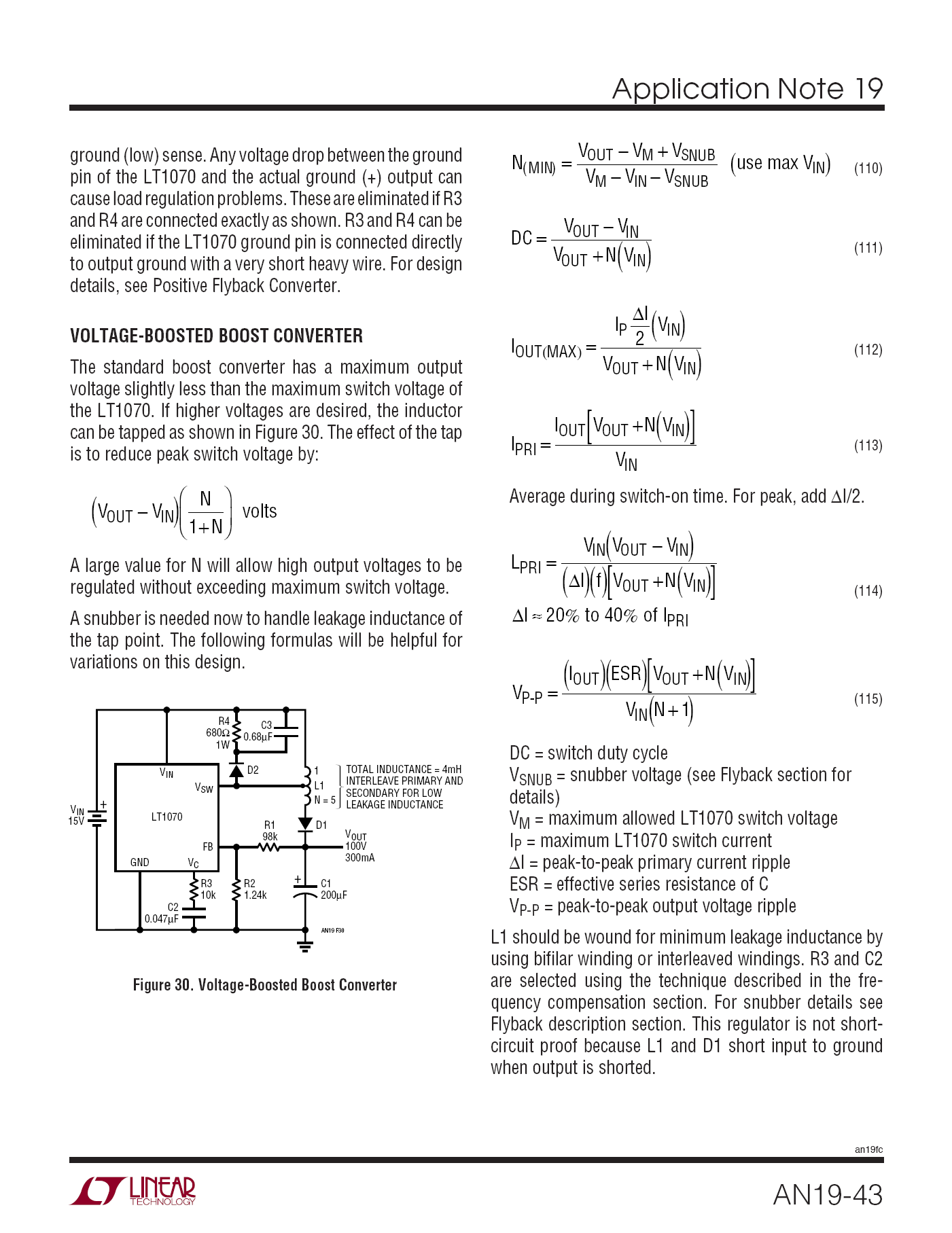

#3297019
Eine Applicationnote mit angezapfter Induktivität habe ich gefunden:
Linear.com AN19 Seite 43
http://cds.linear.com/docs/en/application-note/an19fc.pdf
Daten: +15V Eingang, 100V 0,3A (=30Watt) Ausgang.
Induktivität: Gesamt: 4mH Windungsverhältnis 1:5
Ich möchte einen 8-stelligen Frequenzzähler mit zwei zusätzlichen "M Hz"
Nixies betreiben, also 10 mal 2,5...3 mA bei 170V. Das wären etwa 5
Watt, also 1/6 dieser Applikationsschaltung. Größenordnung wäre also ein
0,5..1mH-Ringkern. Die Snubber-Schaltung scheint wichtig zu sein, um den
LM2577 vor Spannungsspitzen zu schützen. Dazu gibt es ein paar Seiten
vorher einige Formeln. Das Windungsverhältnis müsste etwas höher sein,
170V/100V * 5 = ca.8..9
#3299248
